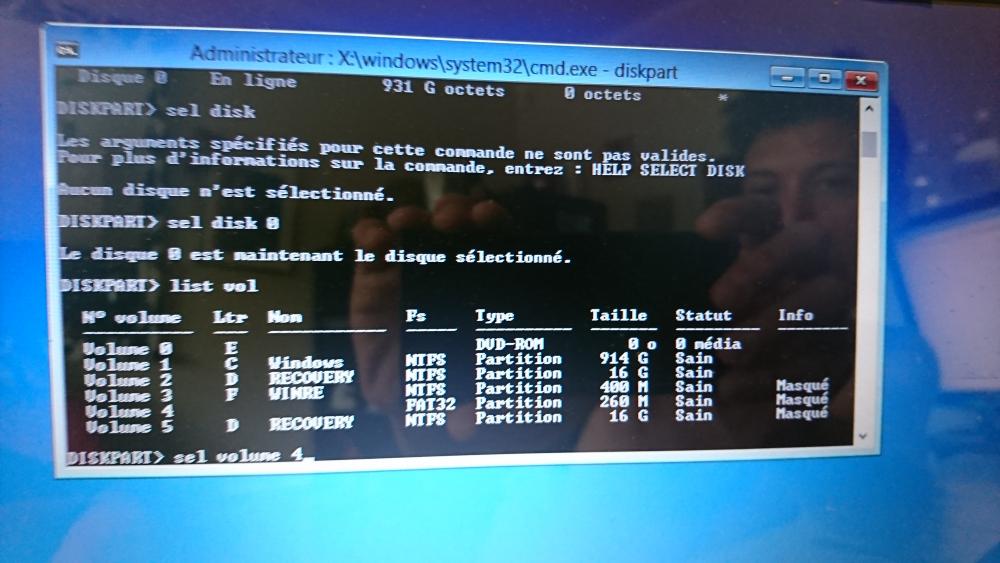

je suis le tuto, je lance diskpart, et au moment de lister mes disques, je n'en ai qu'un de 931 gigas.
Les partitions ont du etre supprimée lors du formatage dont j'ai parlé precedemment
du coup je ne sais pas trop quoi faire de la suite du tuto.
Je dois partitionner le disque ? (desolé si mes questions semblent betes...)

il y a 2 minutes, phil smith a dit :
Non-non !
Si tu n'as qu'un disque physique, c'est normal. Sélectionnes-le, et seulement après, tu afficheras les partitions.
Chaque chose en son temps. :c_wink:

desolé erreur de noob qui a peur de faire une connerie.... j'ai mes partitions maintenant, je continue le tuto...
Merci beaucoup...
je vous tiens au courant
Euh.. Encore une question...
J'ai ma liste de volumes, mais je voudrais être sur de pas me planter... Je dois bien choisir le volume 4 ?
(toujours peur de faire n'imp...)
Modifié par phil smith
J'ai bien selectionné le volume 4, je lui ai assigné une lettre (v)

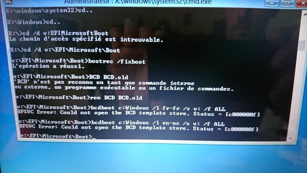

Je tape donc cd /d v:efimicrosofboot
Ca me repond "le chemin d'acces spécifié est introuvable"...
Je sens que je vais vous monopoliser l'aprem....
Ah ! En effet, les majuscules comptent dans le chemin. Et je vois ici qu'il manque les anti-slash : \ (AltGr+8).
La bonne commande est la suivante :
cd /d v:\EFI\Microsoft\Boot
bootrec /fixboot
… D'après ce que j'en comprends.

Ça a marché, nickel. Merci, vraiment....
Dernière étape à présent :
"3. Reconstruire le magasin BCD
Nous devons maintenant recréer le magasin de données de Configuration de démarrage (BCD), Nous allons donc sauvegarder le magasin existant tout d’abord
Type :
ren BCD BCD.old
Maintenant que nous avons sauvegardé, Nous allons recréer le magasin BCD :
bcdboot c:Windows /l en-us /s v: /f ALL
Si je mets "en-us" dans la commande, comme indiqué, je vais me retrouver avec un uefi en anglais non ?

Ok, j'ai essayé, mais ça me répond :
bfsvc error : could not open the bcd template store. status =[c000000f]
est-ce a cause du fr-fr ?
Je retente en us comme proposé par delta ?
Toujours le meme message d'erreur, meme avec "en-us"
je vois une erreur ici :
c:\Windows /l en-us /s v: /f ALL
avec la votre qui est :
c:Windows ... ...
vous avez oubliez la barre entre : et W de windows
  • J'adore 1
Si la correction de @Delta ne fonctionne pas, big problème : ça veut dire que le bootloader est corrompu.
Lances cette commande :
bootrec.exe /fixmbr
Et réessayes.
Si tu as la même erreur, entres celle-ci avant de réessayer :
BootRec.exe /FixBoot
Voilà.
Modifié par Le PoissonClown
Prise en compte de la réponse de Delta
  • J'aime 2
j'ai ajouté le slash oublié, comme l'a remarqué delta, et ça me dit
"les fichiers de démarrage ont bien été crées"
Donc la, en principe, c'est bon, j'ai récupéré L'uefi ?
