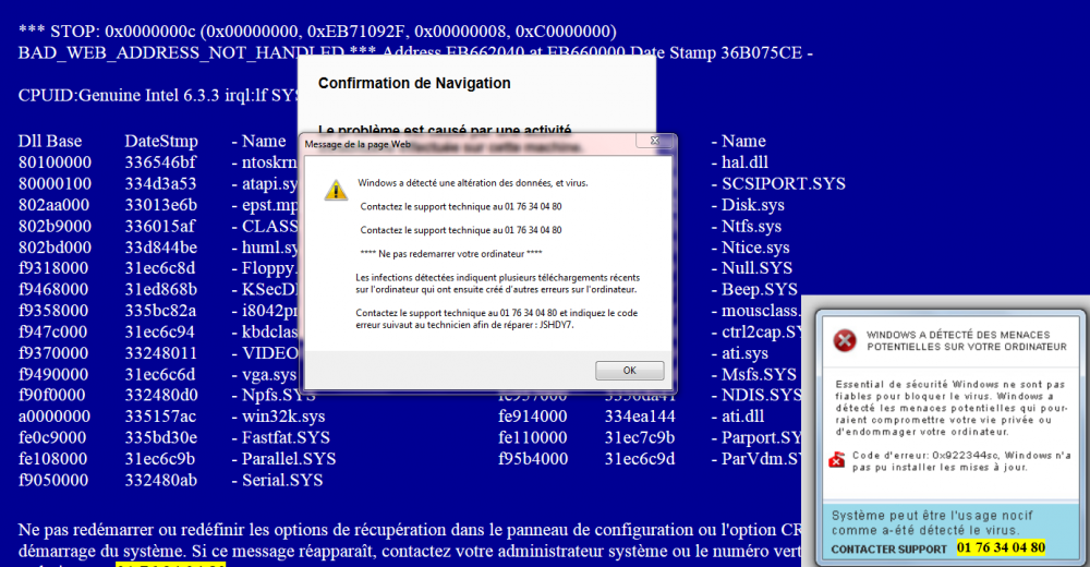

novo08 Posté(e) le 5 février 2017 Posté(e) le 5 février 2017 (modifié) bonjour j'ai windows 7 j'ai cet ecran qui arrive ,qui bloque mon ordinateur quand je telecharge je fais ctrl alt supp mais c'est genant car ça arrive tres souvent c'est arrrivé aussi sur un deuxieme ordi ,celui de mon epouse, qui elle ne telecharge jamais elle à Windows 10 pouvez vous m'aider ?Screenshot : Révélation Modifié le 5 février 2017 par Mreve Mise en spoiler
Mreve Posté(e) le 5 février 2017 Posté(e) le 5 février 2017 (modifié) Bonjour @novo08 Ton ordinateur a été infecté par un virus ! J'espère que tu as remarqué que tout ces messages étaient bidons ! Procédure de décontamination : 1) Ouvre le gestionnaire des tâches et dans l'onglet démarrage désactive tout sauf ton antivirus (si tu en as un ) 2) Télécharge les logiciels suivants : CCleaner (version gratuite), Malwarebytes (version d'essai), Adwcleaner, ZHPCleaner, Rogue Killer et Delfix (pour supprimer les logiciels de décontamination précédents) 3) Installe CCleaner et lance un nettoyage du système Note : CCleaner n'est pas un outil de décontamination. Il va effacer tous les fichiers inutile, temporaires, les caches des navigateurs, etc... afin que les logiciels de décontamination ne perdent pas leur temps à les analyser. 4) Installe et exécute Adwcleaner (le logiciel demandera la redémarrage du PC) ==> Une fois redémarré un fichier texte s'affichera sur le bureau. C'est la liste des éléments supprimés par Adwcleaner. Enregistre le sur le bureau. 5) Installe et exécute Malwarebytes : Commence par une analyse des menaces (enregistre les résultats sur le bureau) Lance ensuite une analyse personnalisée (coche tout) (enregistre les résultats sur le bureau) Termine par une analyse rapide (enregistre les résultats sur le bureau) 6) Installe et exécute ZHPCleaner 7) Installe et exécute Rogue Killer (normalement il ne devrait rien trouver) 8) Mets en pièce jointe les fichiers que je t'ai demandé d'enregistrer sur le bureau pour les poster sur le forum 9) Lance et exécute Delfix (et coche supprimer les logiciels de désinfection) 10) Installe Firefox et utilise le comme navigateur par défaut. Tu seras moins tenté de cliquer sur n'importe quoi en installant ce bloqueur de pub : Ublock Origin Pour optimiser le blocage, ouvre le gestionnaire de bord et coche les cases comme ci-dessous : Révélation Révélation Passe un bon dimanche Modifié le 5 février 2017 par Mreve

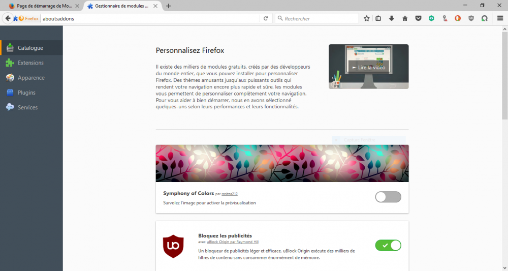

Yves B. Posté(e) le 7 février 2017 Posté(e) le 7 février 2017 (modifié) Salut @novo08, Tes cinq premières analyses sont OK. Rogue Killer a trouvé 4 clés du Registre pour des PUP (Potentially Unwanted Program), est-ce que tu as supprimé ces indésirables ? Peut-être attendre le retour de Mreve avant de les supprimer ??? Pour installer Ublock dans Firefox, tu as bien passé par Module ==> Catalogue ? A+ Modifié le 7 février 2017 par Yves B.
