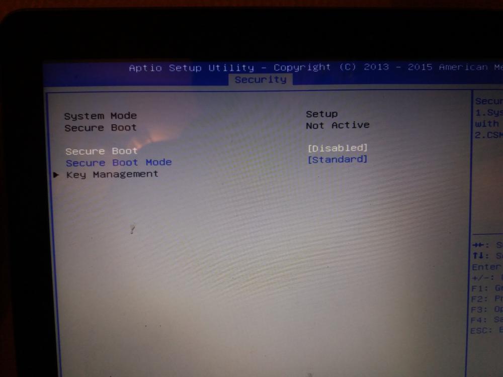

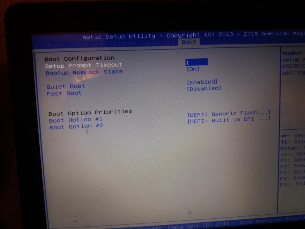

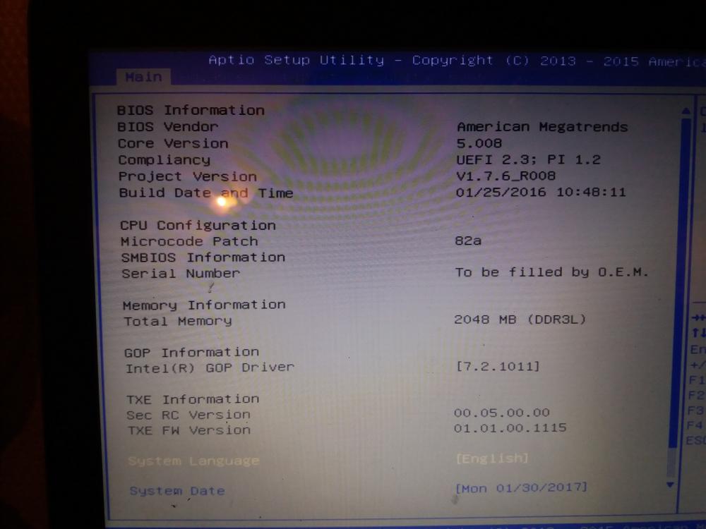

xleox Posté(e) le 30 janvier 2017 Auteur Posté(e) le 30 janvier 2017 (modifié) oui ma cle est en ntfs je peux pas faire de sreen car le pc demarre pas il redemarre en boucle je vais prendre photos Modifié le 30 janvier 2017 par xleox
xleox Posté(e) le 30 janvier 2017 Auteur Posté(e) le 30 janvier 2017 (modifié) voila les photos : Révélation Révélation Révélation Révélation Modifié le 11 février 2017 par Mreve mise en spoiler
Mreve Posté(e) le 11 février 2017 Posté(e) le 11 février 2017 Salut @xleox Tente d'installer la version BIOS de Windows 10. Ça devrait mieux se passer ==> tutoriel Bon week-end.
