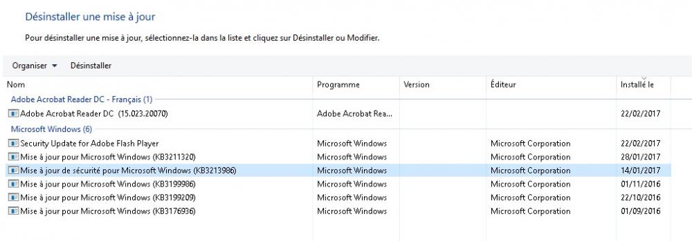

guims24 Posté(e) le 5 mars 2017 Posté(e) le 5 mars 2017 Hello ! oui c'est fait, j'ai même essayé de désinstaller une autre màj antérieur mais toujours le même problème. D'ailleurs je ne sais pas si c'est normal mais certaine màj n'ont pas le bouton "désinstaller" lorsque je clique dessus.

KRISTOBAL Posté(e) le 10 mars 2017 Posté(e) le 10 mars 2017 (modifié) Le 05/03/2017 à 16:58, guims24 a dit : D'ailleurs je ne sais pas si c'est normal mais certaine màj n'ont pas le bouton "désinstaller" lorsque je clique dessus. Bonjour Ça semble "normal" . Je ne peux pas désinstaller certaines des mises à jour, en cliquant sur celles-ci le bouton désinstaller ne s'active pas et le clic droit non plus Je ne peux que désinstaller la KB 3213986 pour les autres ce n'est apparemment pas possible. Cordialement Kristobal Modifié le 10 mars 2017 par KRISTOBAL Modification
