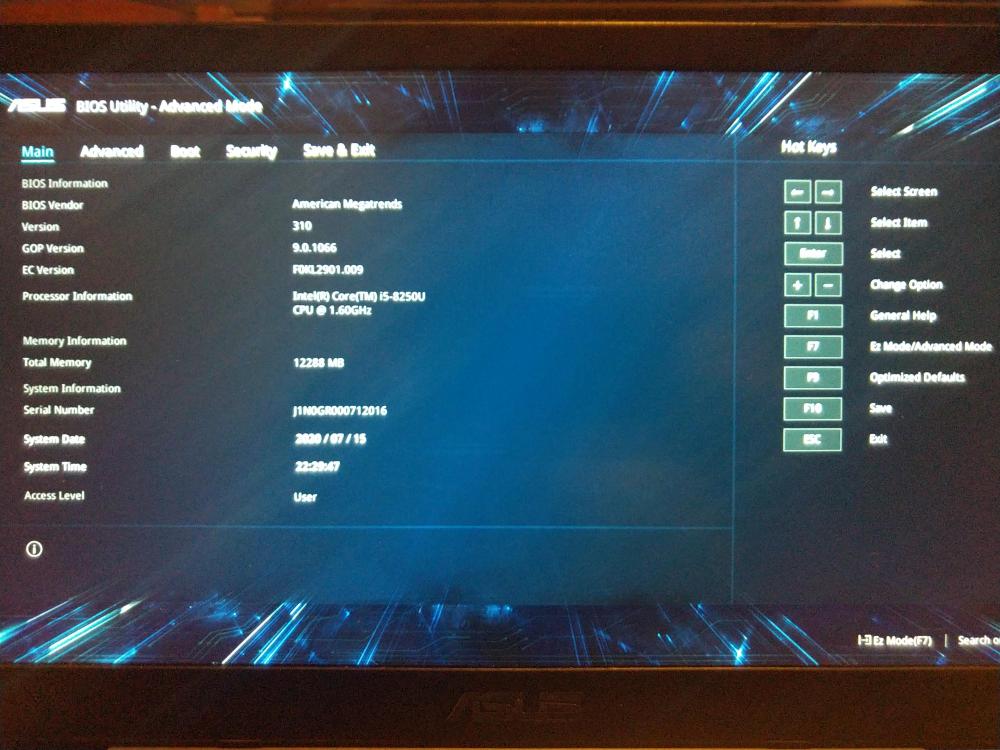

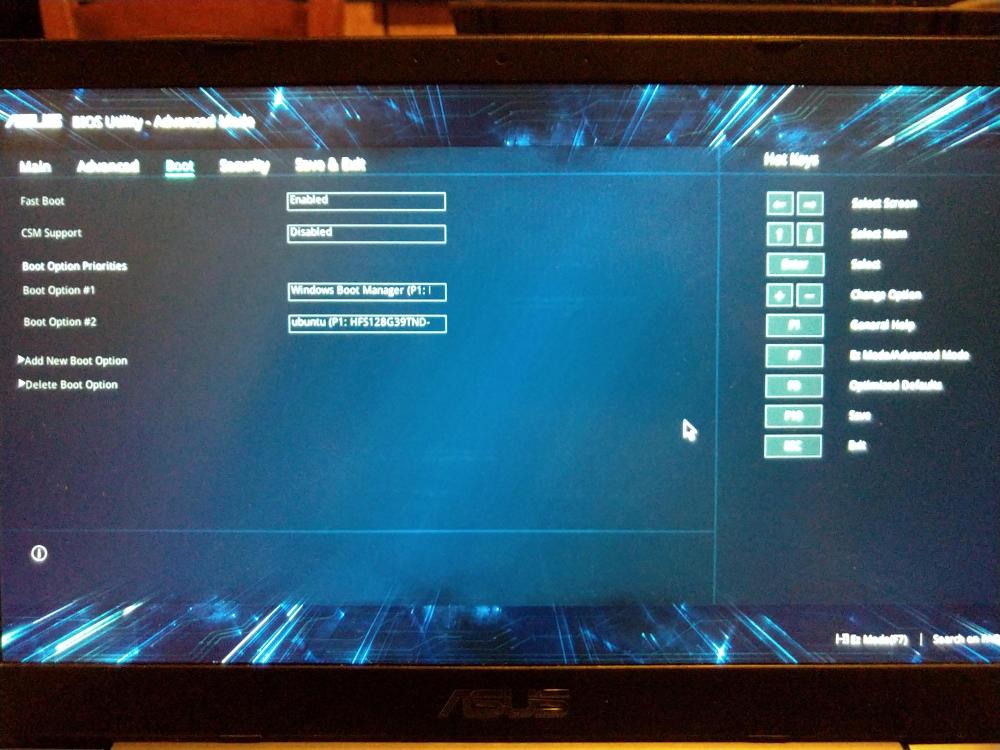

  16. mattnj1
    PC asus s'éteint tout seul
    Bonjour, j'ai eu d'autres urgences ces dernier temps et je n'ai pas eu le temps de m'occuper de ça...Mais me revoilà. Je n'ai jamais changé la pâte thermique, j'avais juste mentionné un nettoyage de la ventilation....Le PC à un peu plus de 2 ans. Sinon, voici les photos de mon bios. J'étais en dual boot avec ubuntu avant, mais j'ai tout viré quand j'ai formaté le pc et re-partitionner mon disque...

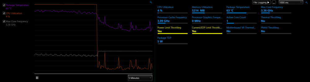

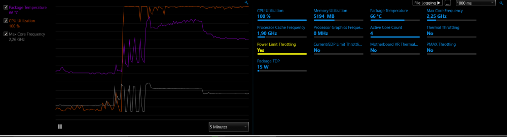

  18. mattnj1
    Alors pour le message à priori c'est parce que c'est juste un "vieux" montage dont certains fichier n'étaient plus dispo et ça l'a perturbé à l'export. Par contre, voilà le graphique de obtenue lors de l'export de la vidéo sur un boot normal. Ce qui est intéressant, c'est qu'alors que dans les deux cas, je suis en perf max, les 4 premières "paraboles" sont sur batterie, puis je remet le secteur, avant de remettre sur batterie une minute plus tard. Ça chauffe clairement plus sur secteur!

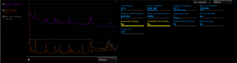

  23. mattnj1
    et voilà (je n'était pas dispo pour mon ordinateur hier soir) là je fais strictement rien (je sais pas si y'a des mises à jour ou que sais-je en arrière plan...?)

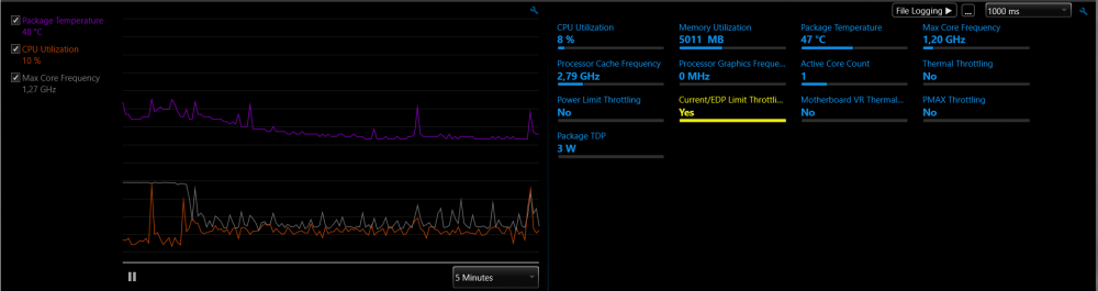

  24. mattnj1
    Et effectivement, quand je met sur batterie...

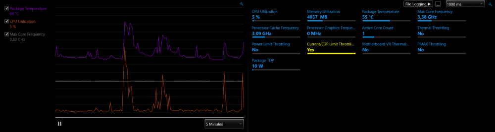

  25. mattnj1
    ET voilà l'après stress test...
