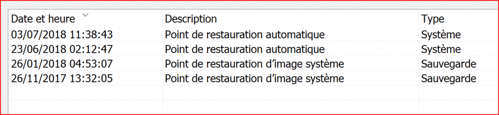

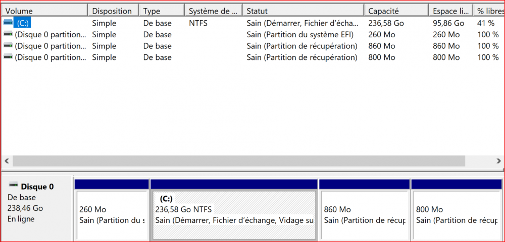

carmen Posté(e) le 8 juillet 2018 Share Posté(e) le 8 juillet 2018 voilà mon ssd 256G, il y a très peu de données utiles dessus, et malheureusement tout est sur c/!!! Révélation et mes sauvegardes Révélation et l'espace alloué, c'est quasiment le taux d'usine Révélation Lien vers le commentaire
