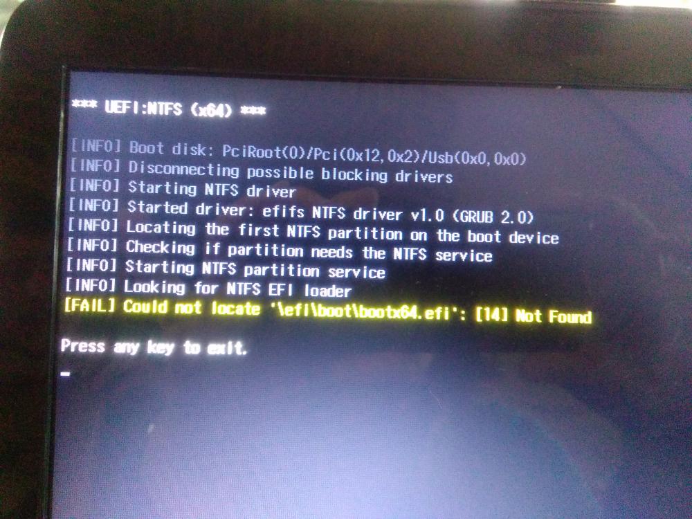

Rachel Posté(e) le 26 octobre 2016 Auteur Posté(e) le 26 octobre 2016 Bonjour tout le monde, Un nouveau soucis se présente. Grâce au lien de Yves B. et à Rufus (Obtenu grâce au lien de Duke), j'ai pu créer une clef USB d'installation UEFI de windows 10. Mais ça ne fonctionne pas (en photo le message reçu). Le pc étant sous windows 8 à l'origine, dois-je d'abord l'installer, puis installer 10 après? Merci
Yves B. Posté(e) le 26 octobre 2016 Posté(e) le 26 octobre 2016 Bonjour Rachel, Normalement, tu es supposé réinstaller Windows 8 (qui était ton système d'origine), avant de réinstaller Windows 10. Il y a 23 heures, Duke a dit : Vérification que tu es bien en possession de tes licences Windows. Tu m'informe que à l'origine ton pc avait une version de Windows 8 pré-installé. Tu dois donc pouvoir trouver sur ton pc un auto-collant Microsoft comportant ta clé pour Windows 8. Si ce n'est pas le cas, il est important de télécharger et d'exécuter ShowKey Plus, ce logiciel te fournira (entre autre) tes licences (soit une licence OEM pour ton Windows 8, et une licence numérique pour ton Windows 10). Conserve bien ces licences car tu les fourniras à ton futur acheteur lors de la vente. Réinstallation de ton OS, c'est à dire Windows 8 comme à l'origine, puis passage à Windows 10 en suivant ce tuto. Suis les instructions de Duke pour connaître ta licence de produit et les tutoriels qu'il t'a fourni comme lien, afin de procéder à la réinstallation de ton système d'exploitation (Windows 8). Bonne journée
Duke Posté(e) le 26 octobre 2016 Posté(e) le 26 octobre 2016 Salut @Rachel Il y a 3 heures, Rachel a dit : Le pc étant sous windows 8 à l'origine, dois-je d'abord l'installer, puis installer 10 après? Oui d'abord Windows 8 et ensuite migration vers Windows 10 en suivant ce tuto Tiens nous au jus,
Yves B. Posté(e) le 26 octobre 2016 Posté(e) le 26 octobre 2016 Bonsoir Rachel, Après avoir réinstallé ton Windows 8 et installé toutes les mises à jour, tu n'as qu'à redémarrer sur ta clé USB pour réinstaller Windows 10 (ta clé USB doit être première dans l'ordre de démarrage du BIOS), car ta licence de produit est déjà enregistré chez Microsoft. Donc, tu n'as qu'à suivre les instructions pour procéder à l'installation. Bonne soirée 1

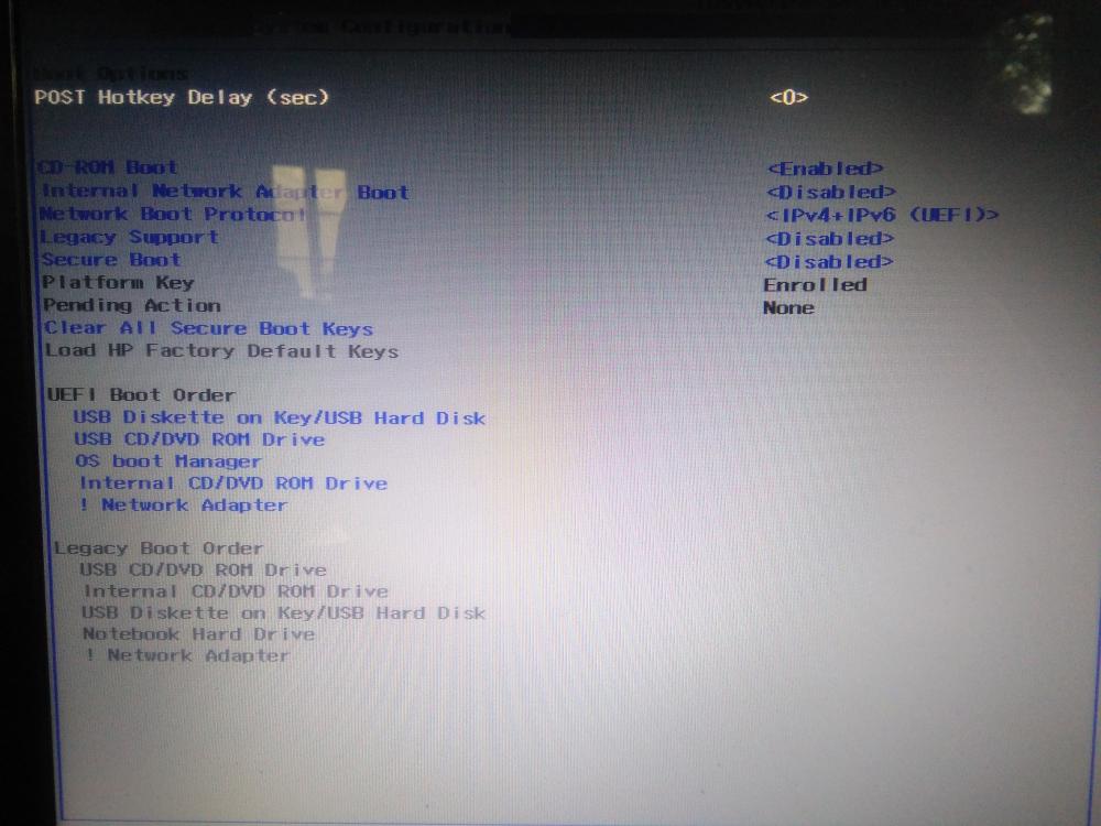

Rachel Posté(e) le 28 octobre 2016 Auteur Posté(e) le 28 octobre 2016 Bonjour. Clé windows 8 créée. Clé USB placée en premier rang (enfin je ne suis pas sure: voir photo, svp). Parce que le PC ne se lance pas sur la clé. Sinon au hasard de mes recherches sur ce PC récalcitrant j'ai vu que le lecteur contenant windows est verrouillé, je ne sais pas si c'est utile à savoir pour dépanner.
Le Crabe Posté(e) le 28 octobre 2016 Posté(e) le 28 octobre 2016 Au niveau de la configuration du micro-programme UEFI, tout semble correct. Ton autre PC, c'est un PC récent ou un vieux PC ?
Rachel Posté(e) le 28 octobre 2016 Auteur Posté(e) le 28 octobre 2016 Si tu parles du PC qui n'est pas en panne, je l'ai acheté cette année, au mois d'avril, neuf
Le Crabe Posté(e) le 28 octobre 2016 Posté(e) le 28 octobre 2016 il y a une heure, Rachel a dit : Si tu parles du PC qui n'est pas en panne, je l'ai acheté cette année, au mois d'avril, neuf Je te demandais ça pour savoir si c'était un PC avec une carte mère UEFI, ce qui a l'air d'être le cas, bref ! Tu as bien que la clé USB de branchée sur tes ports USB ? Aussi, as-tu essayé d'ouvrir le menu de démarrage (boot menu) au démarrage de ton PC ?
