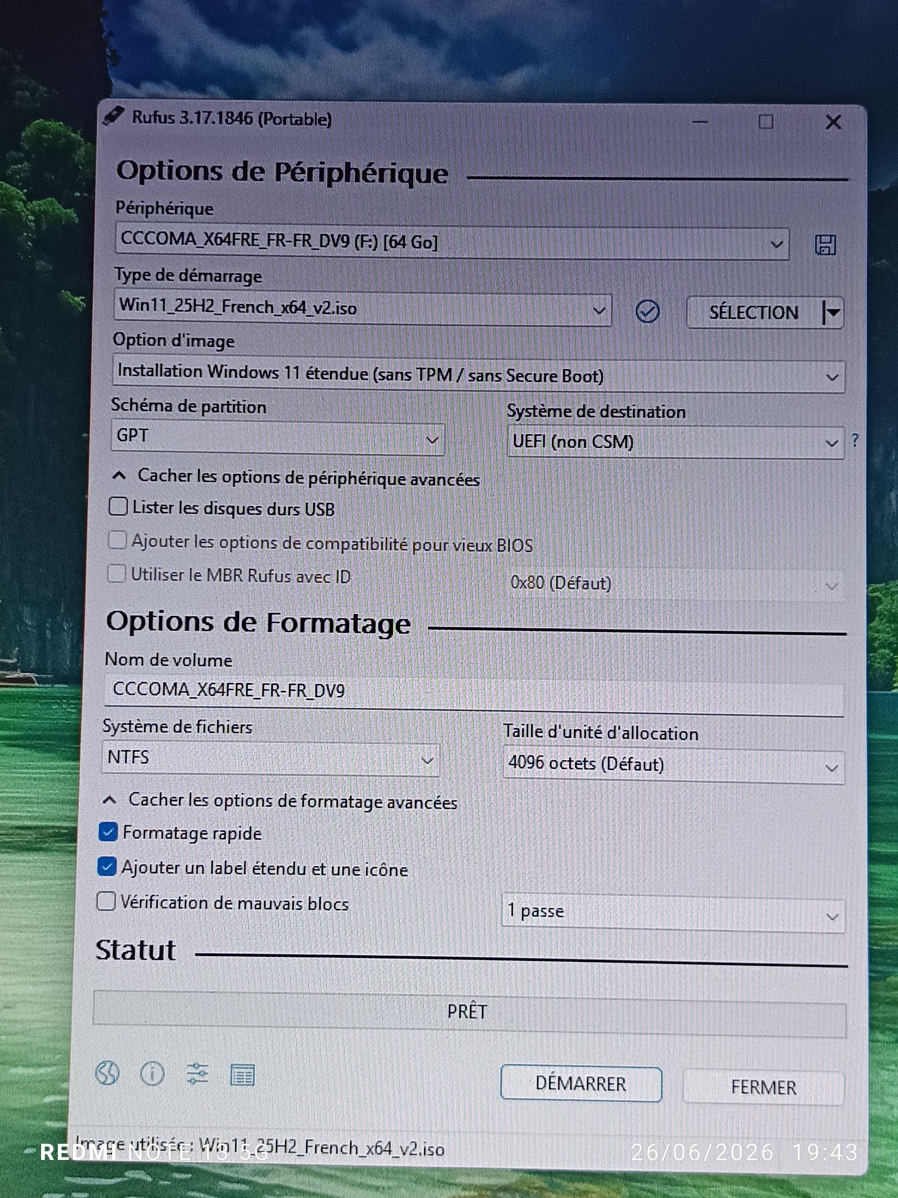

Delta Posté(e) le 26 juin Posté(e) le 26 juin (modifié) il y a 9 minutes, shitan a dit : Bonjour Delta, j'ai bien téléchargé Win 11 avec le lien ainsi que Rufus 3.17. Le problème reste le même qu'au début, la clé USB n'apparait pas dans le menu de démarrage. Hello, montrer une capture complète de Rufus et de comment vous l'avez configurer. C'est anormal ! Modifié le 26 juin par Delta

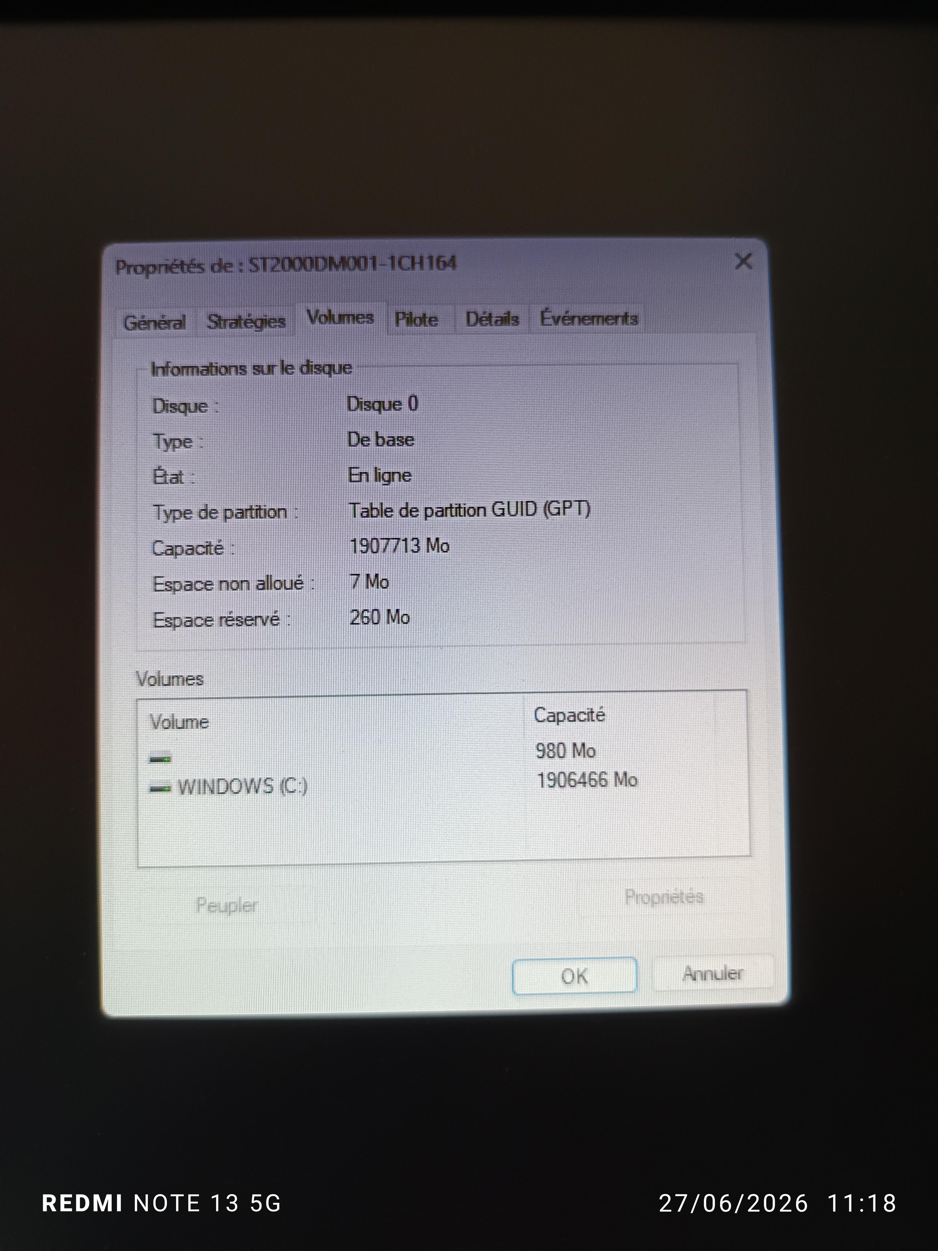

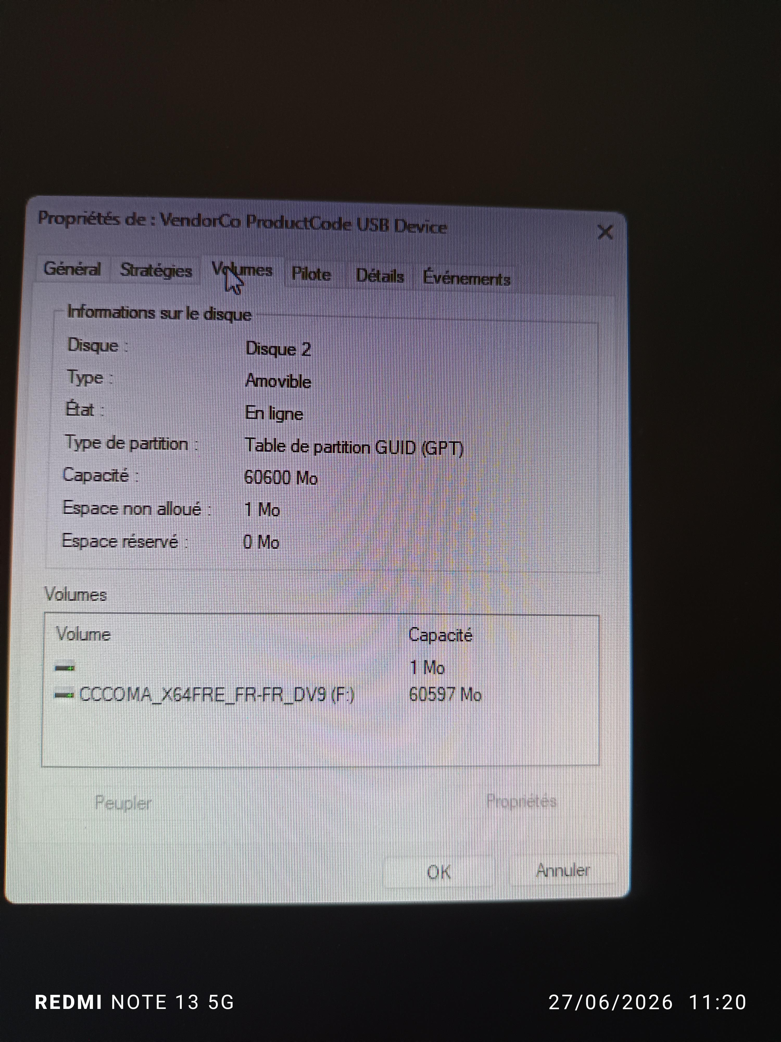

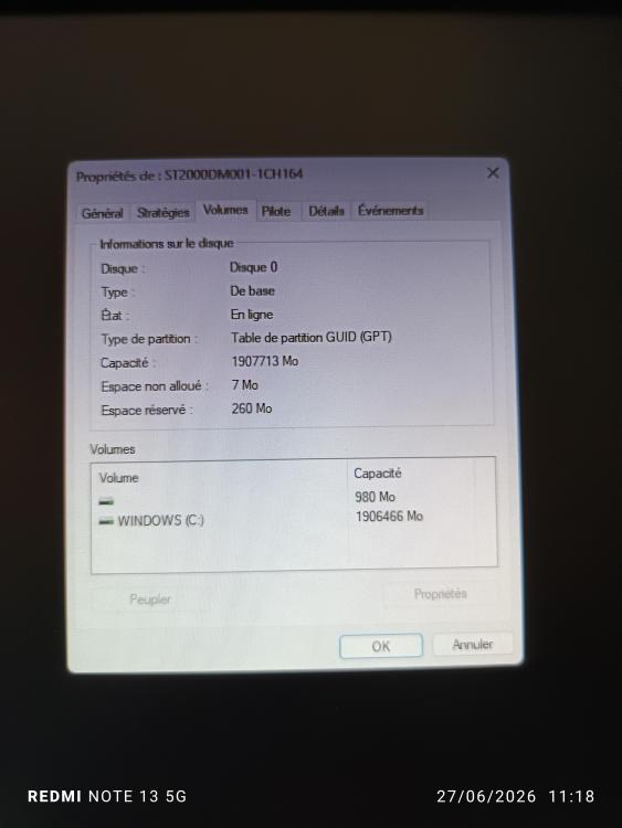

Delta Posté(e) le 26 juin Posté(e) le 26 juin (modifié) votre Rufus est pour moi bien configurer. est ce que ce pc fonctionne encore est ce qu'il est capable d'aller là directement sur windows avec sont systeme d'exploitation actuel. Ou alors êtes vous dans les choux. Si il peut aller sur windows, on vas faire une petite verif pour voir ceci : sur cette image, on vois ce que ce disque dur est en MBR et l'autre en GPT pour cela il faut aller sur la gestion des disques ensuite Dans la liste des disques, faites un clic droit sur le disque concerné (Disque 0, Disque 1, etc.) puis cliquez sur Propriétés. ensuite Volumes Modifié le 26 juin par Delta
Delta Posté(e) le 27 juin Posté(e) le 27 juin Il y a 3 heures, shitan a dit : Bonjour Delta, Hello,bon on est bien en GPT donc votre clé en UEFI et GPT (NON CSM ) est correct. je reviens vers vous .. Je regarde des soluces

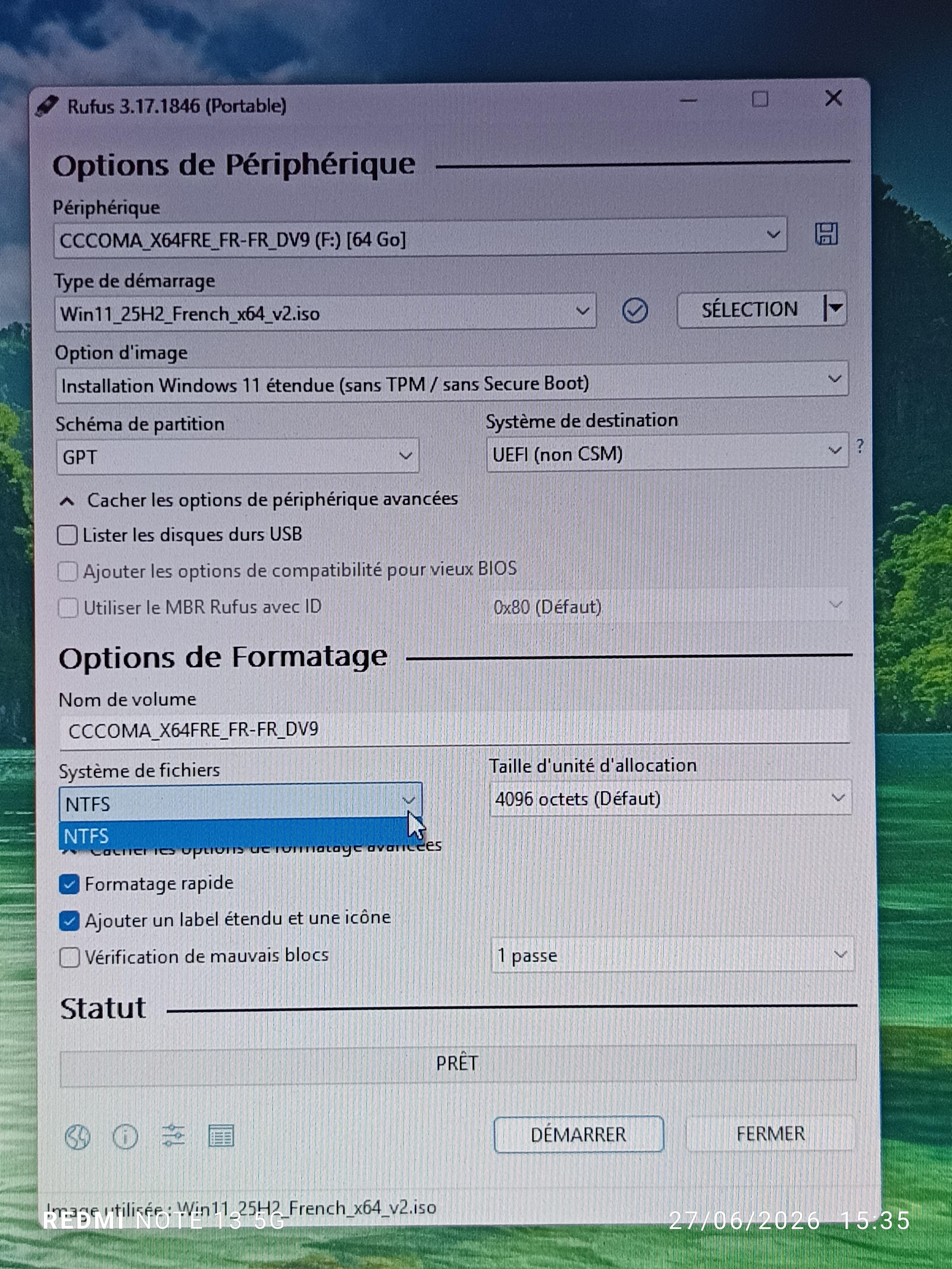

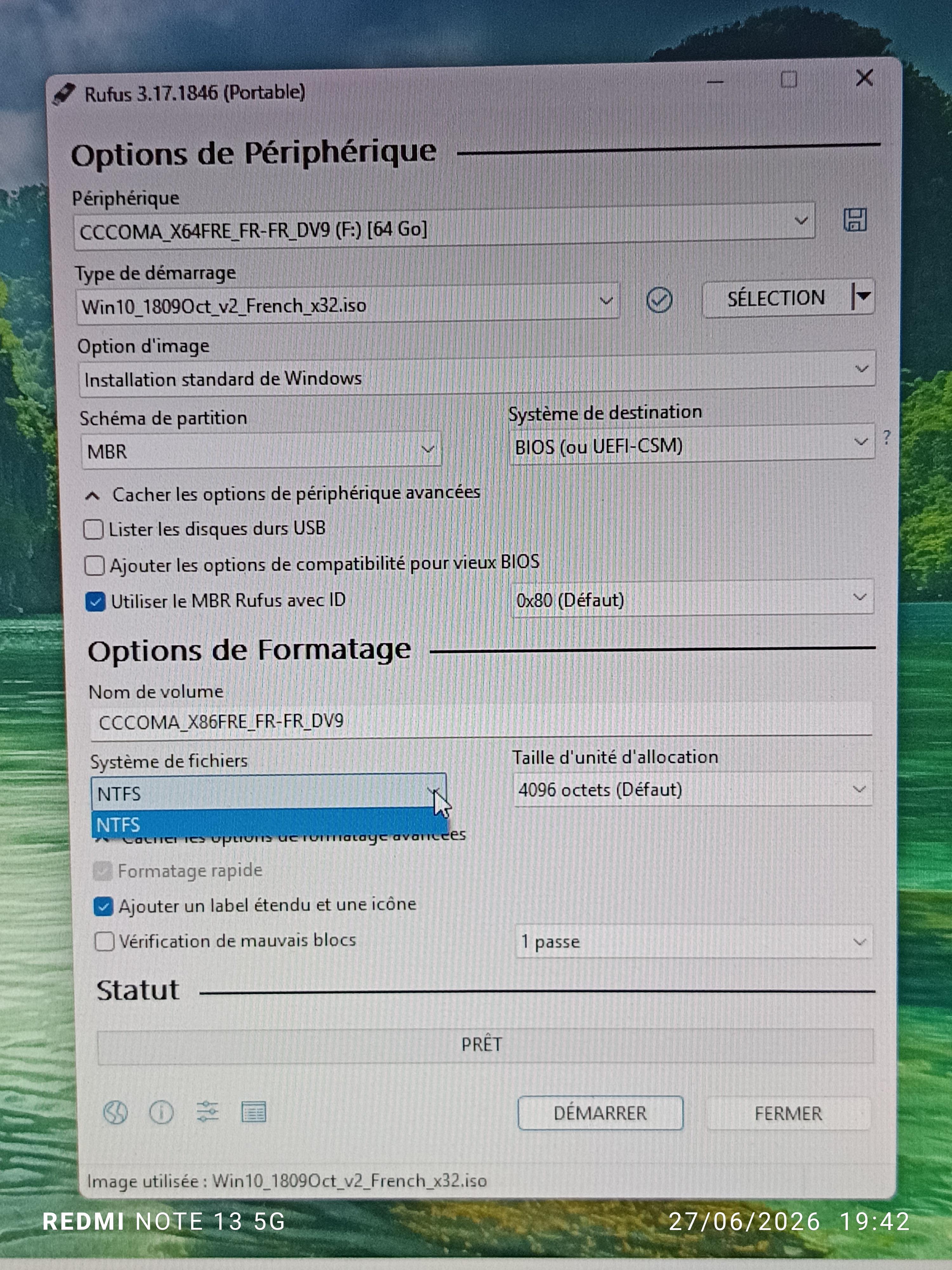

Delta Posté(e) le 27 juin Posté(e) le 27 juin (modifié) il y a 1 minute, shitan a dit : non jamais ok refaite la clé mais attention avec ce format Schéma de partition : GPT Système de destination : UEFI (non CSM) Système de fichiers : FAT32 donc au lieu de NTFS mettez FAT32 Vous n'êtes pas le seul a avoir des souci avec ce PC.. Il est particulièrement capricieux avec les clé Modifié le 27 juin par Delta
shitan Posté(e) le 27 juin Auteur Posté(e) le 27 juin Dans systeme de fichiers, il ne propose que NTFS
Delta Posté(e) le 27 juin Posté(e) le 27 juin (modifié) ok... il y a 10 minutes, shitan a dit : Dans systeme de fichiers, il ne propose que NTFS bon on vas faire un test, je sais c'est pas ce que vous voulez, mais c'est un test ici. vous allez prendre un iso de windows 10, celui ci : https://lecrabeinfo.net/telecharger/windows-10-1809-x86/ et vous refaite la clé rufus avec les réglages normal. Si vous pouvez sélectionner FAT32, faite le. Schéma de partition : GPT Système de destination : UEFI (non CSM) Système de fichiers : FAT32 Modifié le 27 juin par Delta
shitan Posté(e) le 27 juin Auteur Posté(e) le 27 juin Toujours pas possible de sélectionner systeme de fichier FAT 32
Delta Posté(e) le 27 juin Posté(e) le 27 juin il y a une heure, shitan a dit : Toujours pas possible de sélectionner systeme de fichier FAT 32 pas grave tester en NTFS, c'est pour voir si elle se fait détecter en fait

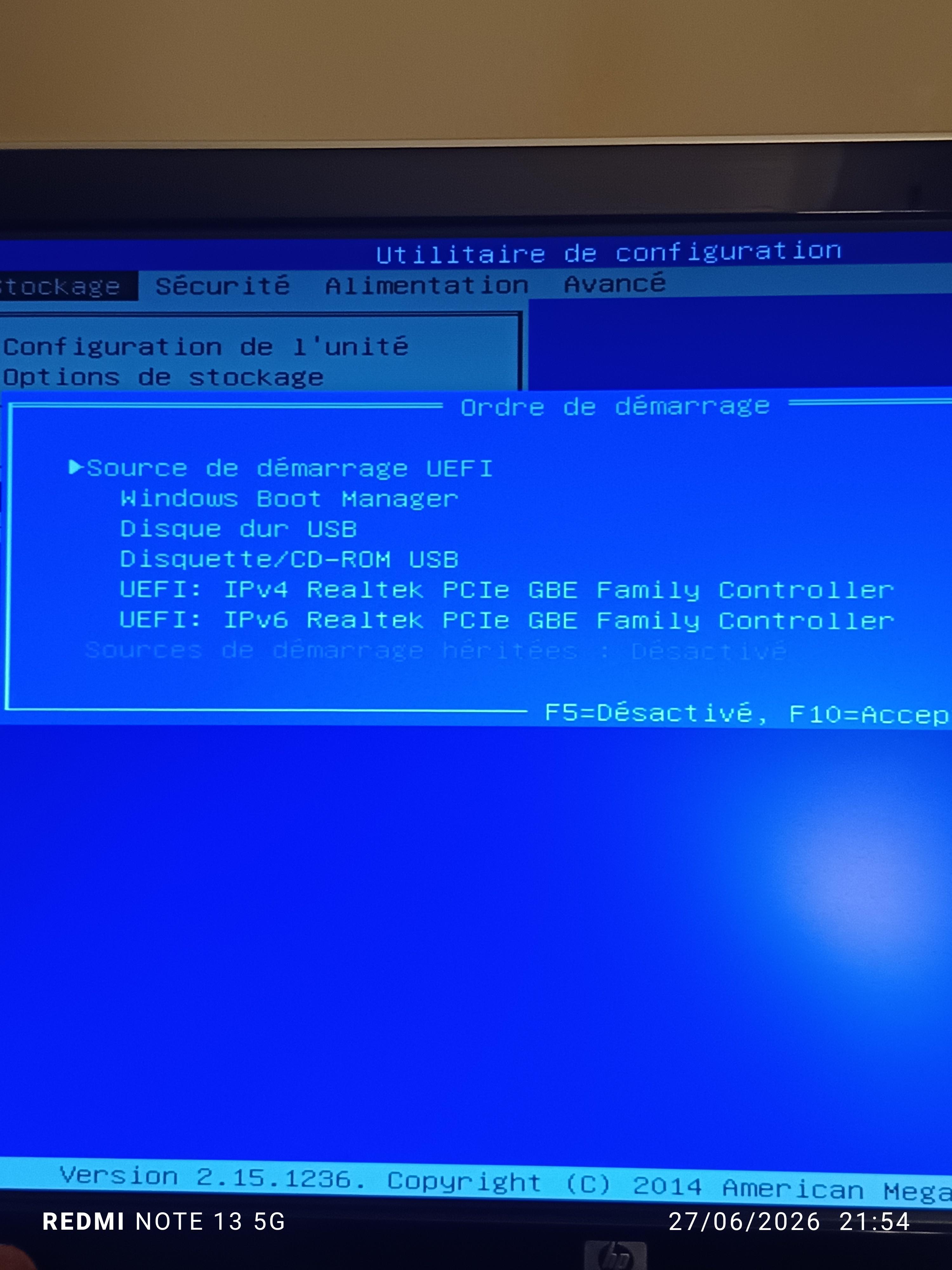

Delta Posté(e) le 28 juin Posté(e) le 28 juin (modifié) encore une astuce aussi, que l'on as pas vraiment vérifier, est ce que le bios est configurer pour le démarrage USB est autorisé. Voir si l'option est en enabled .. Tester aussi une petite clé usb de 8 - 16 go et non une toute grosse de 128go. Possible que le bios que vous avez trop ancien ne la tolere pas. Modifié le 28 juin par Delta
