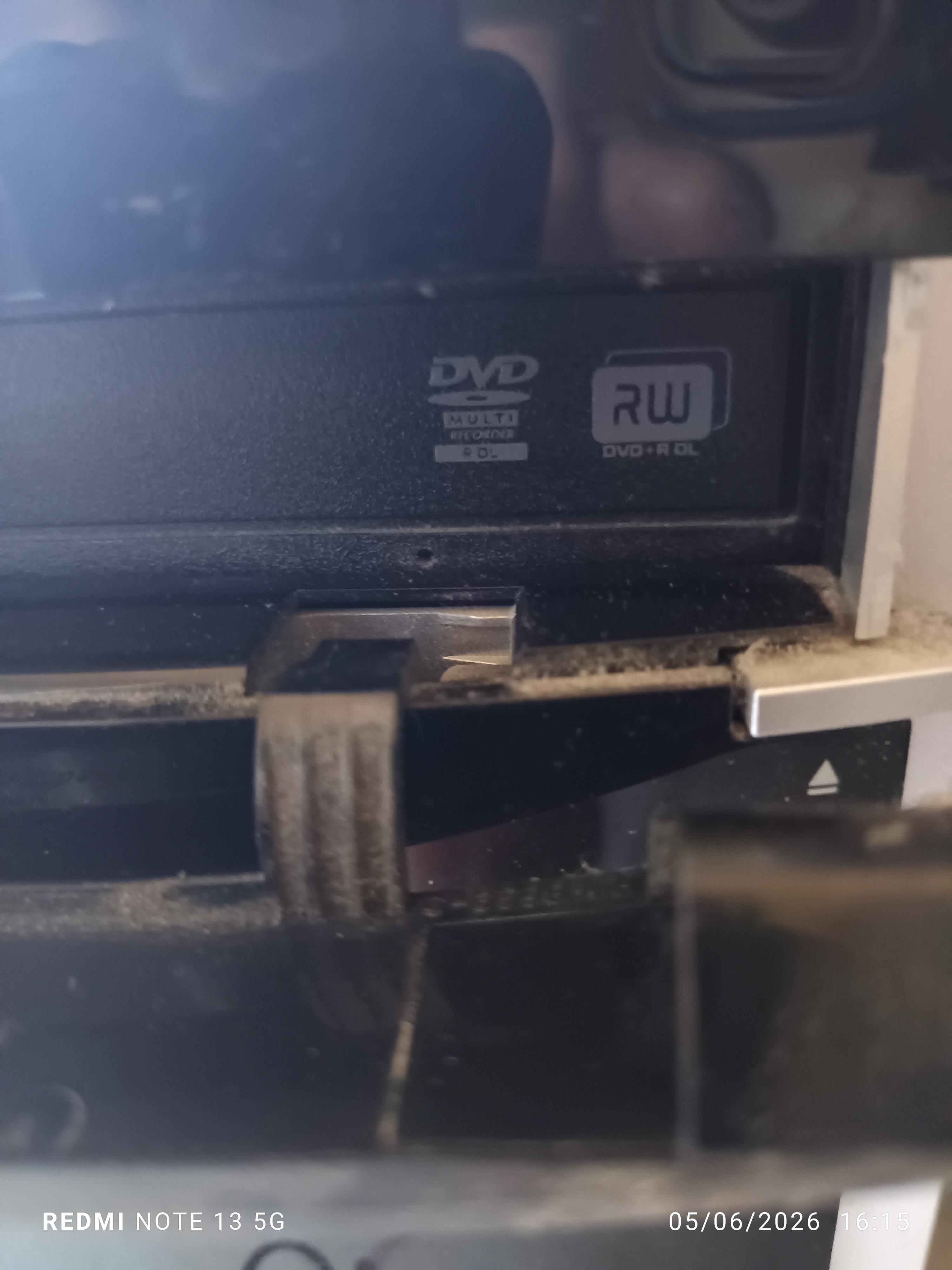

shitan Posté(e) le 5 juin Auteur Posté(e) le 5 juin Bonjour Delta, Je dois effectivement graver un DVD double couche pour mon Win 11 (4.95 GO). Est ce que je peux graver ce type de DVD sur un graveur simple? ou existe t-il un logiciel qui permet de le faire. J'utilise CD Burner XP.
Delta Posté(e) le 5 juin Posté(e) le 5 juin il y a 12 minutes, shitan a dit : Bonjour Delta, Je dois effectivement graver un DVD double couche pour mon Win 11 (4.95 GO). Est ce que je peux graver ce type de DVD sur un graveur simple? ou existe t-il un logiciel qui permet de le faire. J'utilise CD Burner XP. hello, il vous faudra un graveur qui est compatible. style : DVD+R DL (Double Layer) ou DVD+R Double Layer ou encore DVD-R DL Donnez nous la marque et le modèle de votre graveur DVD

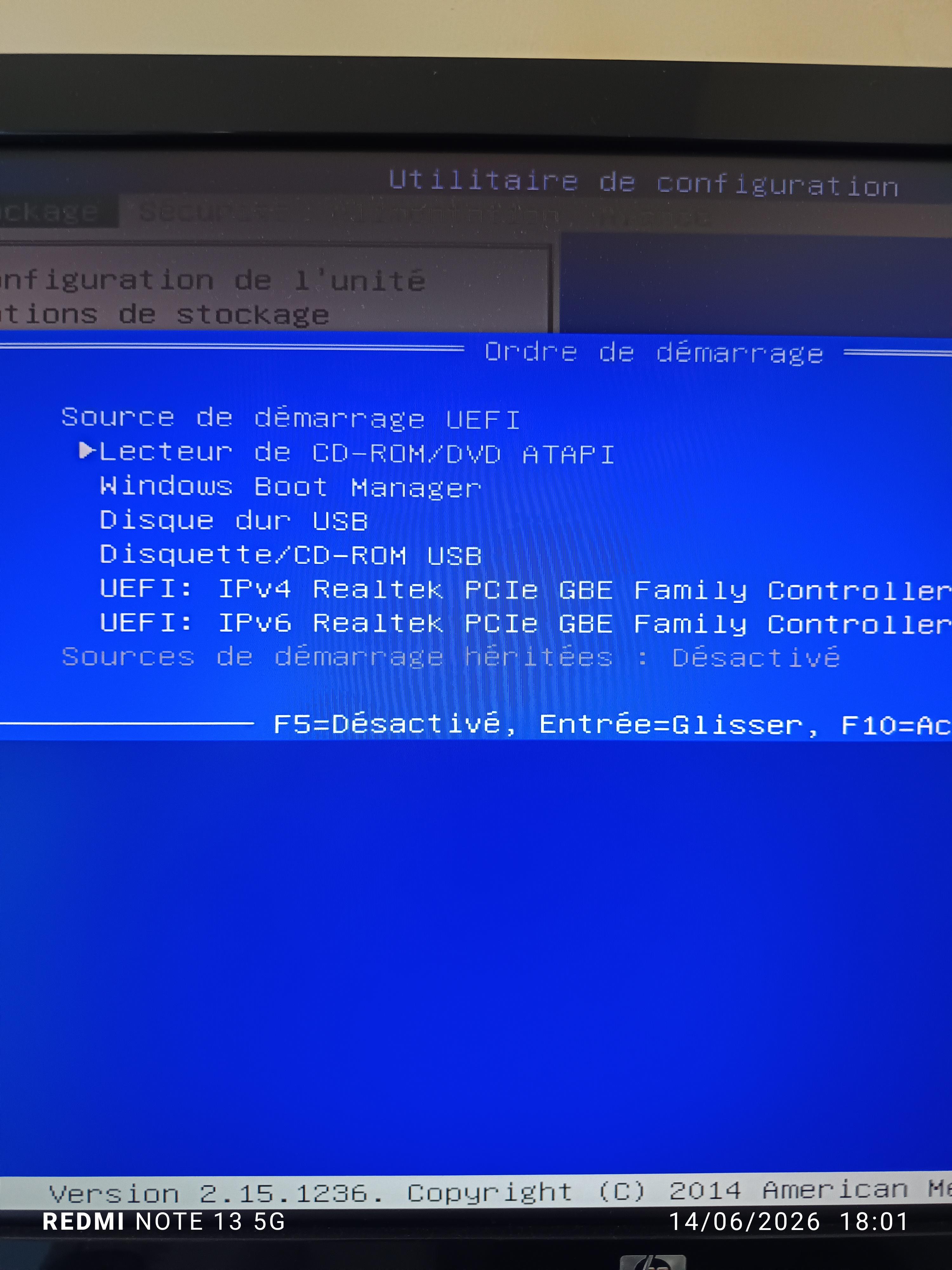

shitan Posté(e) le 14 juin Auteur Posté(e) le 14 juin Bonjour Delta, Après avoir enfin reçu mon DVD doble couche et avoir gravé mon Win 11, j'ai modifié l'ordre de démarrage pour démarrer sur le cd. Hélas il ne se passe rien. Le pc fini par démarrer par le boot du disque dur. cd-win-11.pdf
Delta Posté(e) le 14 juin Posté(e) le 14 juin Hello, aller une fois sur le windows et ouvrez votre dvd une fois dans les fichier du dvd, cliquer sur setup 1
