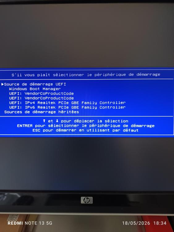

Quand au démarrage je sélectionne l'ordre de démarrage par le bios, la clé usb n'apparait pas (seul le ssd apparait). Il s'agit d'un ordinateur de bureau HP.

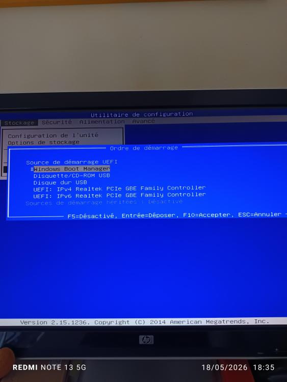

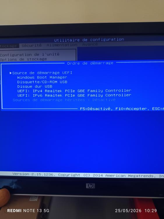

hello
ici nous voyons IPV4 et 6 realteck, a coup sûr c'est pas elle.
Maintenant Vendor coproduct code c'est qui ??
une breve info de recherche
Citation
A Vendor CoProductCode is a generic placeholder name displayed by your computer's BIOS or UEFI instead of the actual brand or model of a connected USB device
1. Contexte informatique (Périphériques USB / Pilotes)
Il est fréquent de voir apparaître la mention générique UEFI: VendorCo ProductCode lors du démarrage d'un ordinateur.
  • Signification : Le système détecte un périphérique (généralement une clé USB bootable) mais ne parvient pas à lire le nom exact du fabricant ou le modèle.
  • Action : Débranchez et rebranchez votre clé USB sur un autre port, ou vérifiez l'ordre de démarrage (Boot) dans le BIOS/UEFI de votre carte mère. [1, 2]
C'est un generic. Pourrait bien être votre clé usb ou un HDD externe.
Avez vous laisser un HDD externe ou un Hub avec un disque dur dessus ? en USB
pour en être sûr, retirer votre clé usb. Relancer pour arriver a cette page. Si vendor co product code est disparu, on a résolu le mystère. :c_lol2:
Bonjour Delta,
Alors "VendorCo..." c'est mon SSD externe sur lequel je veux installer mon Win 11.

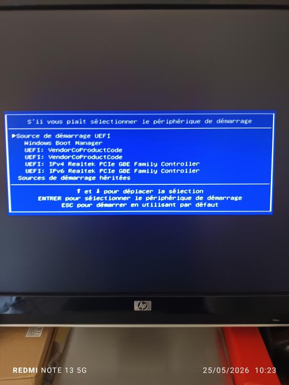

Bon ok, éteignez le pc.
mettez la clé usb dans un port usb.
redémarrer votre pc et appeler le boot menu en appuyant sur le touche F9
Citation
ordinateur de bureau HP, redémarrez votre PC et tapotez immédiatement et de manière répétée sur la touche Échap (Esc) jusqu'à ce qu'un menu de démarrage apparaisse, puis appuyez sur F9 pour sélectionner votre périphérique
un menu devrais apparaitre .. Si vous trouver la clé cliquer dessus et réaliser le travail souhaiter.

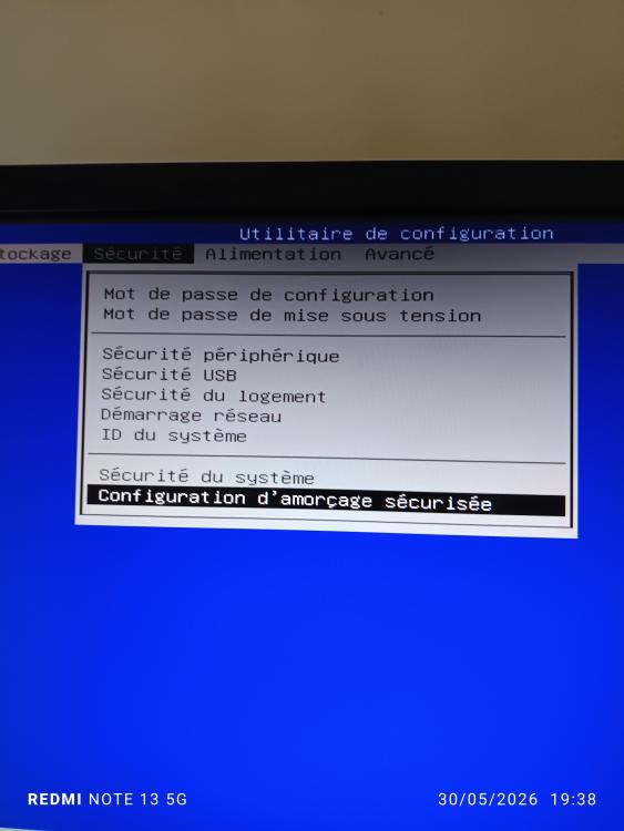

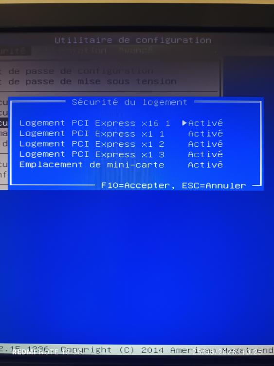

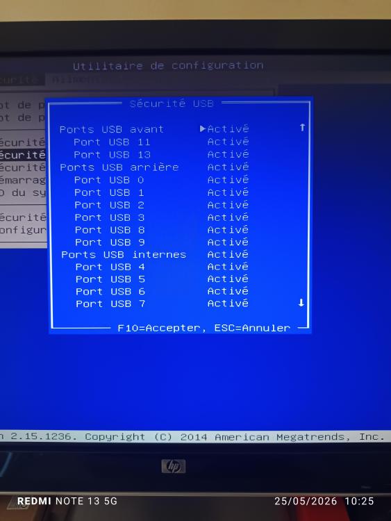

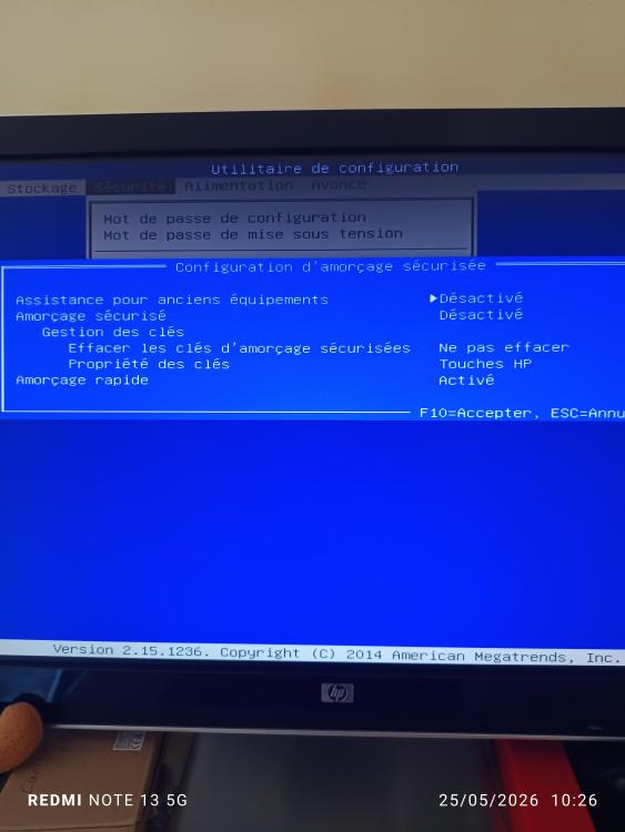

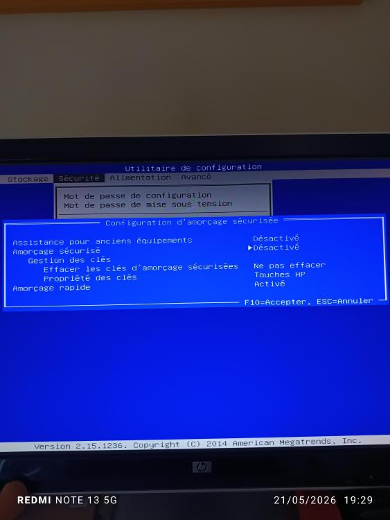

je pense qu'il vas falloir me donner des captures écran de vos différents onglet dans le bios.
Pensé a regarder si fast boot aussi n'est pas activé. Si oui, désactivé le.
hello,
en fait le "amorçage rapide" ici
c'est équivalent au FAST BOOT. Et c'est connu pour ne pas arriver a voir la clé usb.
et votre amorçage rapide est activé.
il faudrait le désactivé.

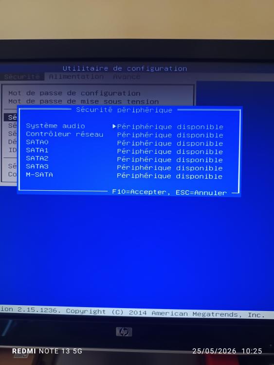

Ici :

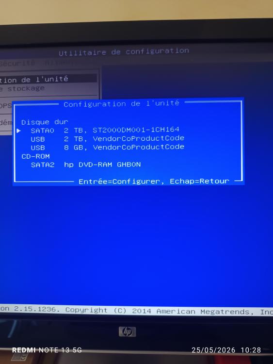

je vois 2TB sata c'est un disque dur
USB 2TB c'est surement un disque dur externe.
Mais USB 8 GB sa me semble fort petit pour un disque dur. C'est votre clé ?
2TB Sata c'est mon disque dur mécanique qui présente des problèmes. USB 2TB c'est probablement mon SSD par contre USB 8 GB ????je ne sais pas. La clé usb sur laquelle j'ai mis mon Win 11 fait 128 GO (à moins que ce soit l'espace restant?).

Bonjour Delta,
Je n'arrive pas à trouver comment désactiver l'amorçage rapide.
Bonne journée
il y a une heure, shitan a dit :
Bonjour Delta,
Bonne journée

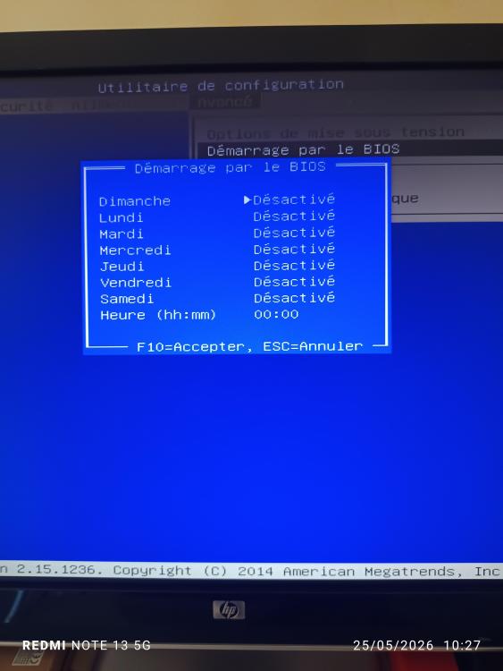

hello
retourné au bios et dans les menu dans les menus Boot et ou Advanced
donnez nous les captures boot et avancé - advanced
Bonjour Delta,
ce ne sont pas les photos déjà envoyées au dessus?
ici
je vois bien amorcage rapide activé
savez vous descendre au niveau de cet intitulé ?
Oui je sais descendre sans problème sauf que quand je fais F10, je retourne au départ.
il y a 56 minutes, shitan a dit :
quand vous descendez dans le menu jusqu'as amorçage rapide. Vous le sélectionner vous savez normalement le passer a désactivé ou pas?
