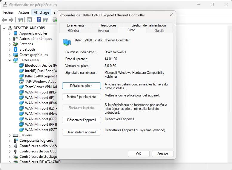

zelandonii Posté(e) le 2 mars Posté(e) le 2 mars Double-clique sur Killer E2400 Gigabit Ethernet Contrôler ou clic-droit>Propriétés. Puis Onglet Pilote, clique sur Restaurer le pilote et redémarre à l'issue. Vois par la suite ce que cela donne.
lynyrd Posté(e) le 2 mars Auteur Posté(e) le 2 mars Il y a 1 heure, zelandonii a dit : Onglet Pilote, clique sur Restaurer le pilote Je n'ai pas dette possibilité, il est grisé.
