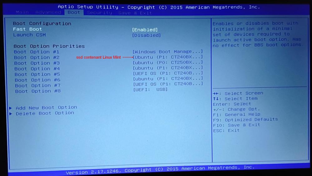

tienbon Posté(e) le 12 février Auteur Posté(e) le 12 février Bonjour, J'ai désactivé le démarrage rapide (ça n'avait pas été fait), puis j'ai redémarré. Toujours pas de grub et c'est sur windows que ça a redémarré. je me suis rendu sur le bios pour remettre Linux en 1 m'étant douté qu'il était repassé en 2. Mais avec ce que je vois sur le bios je ne sais plus quoi faire avec toutes ces options affichées, je pense que c'est du aux manips avec boot-repair ? Comment effacer celles en trop ? Merci
tienbon Posté(e) le 12 février Auteur Posté(e) le 12 février Bonjour, Après avoir remis Linux (option2) en 1, j'ai démarré sur Linux puis l'ai quitté, le redémarrage s'est fait avec le grub. Puis j'ai éteint mon portable et redémarré, et là ça a démarré sur windows. Donc quelle manip à faire, j'ai vu sur le web qu'il fallait modifier l'ordre sur Linux, qu'en-est-il et comment le faire. Merci
Constance Posté(e) le 12 février Posté(e) le 12 février Je suspecte qu'il va tenter de démarrer sur Windows tant que "Windows Boot Manager" sera en "Boot Option #1". Il doit falloir se débrouiller pour mettre le disque sur lequel est grub en premier, peut-être "[UEFI OS (P1: CT240B...]" ? À tenter… Pour effacer les entrées en trop, voir ce qui est proposé sous "Delete Boot Option".
tienbon Posté(e) le 12 février Auteur Posté(e) le 12 février J'ai tenter de mettre en premier toutes les options tour à tour, pour chacune j'obtiens un écran noir, donc dans delete boot option j'ai supprimé toutes les options sauf windows. Je vais essayer de redémarrer sur la clé où se trouve linux et refaire l'installation

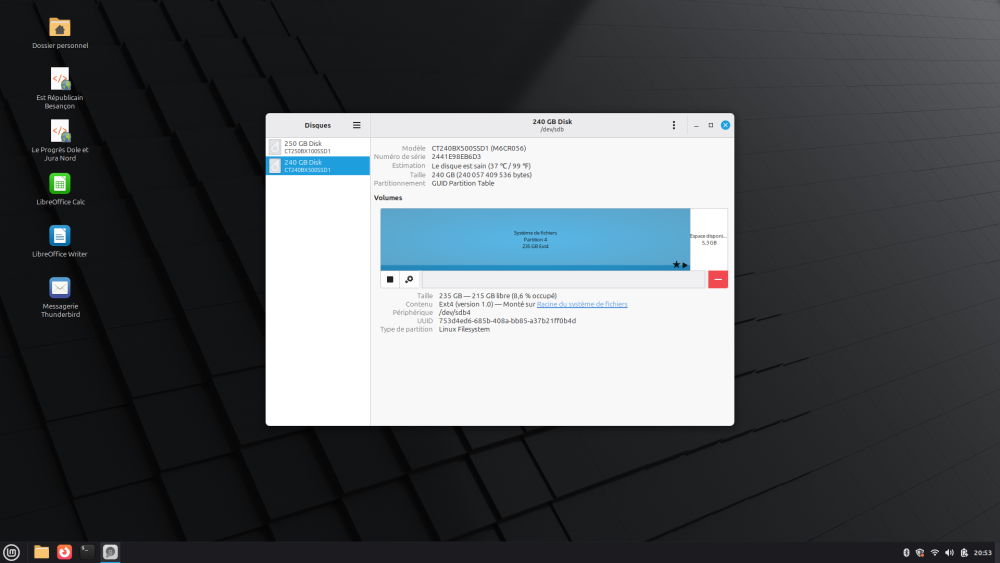

tienbon Posté(e) le 17 février Auteur Posté(e) le 17 février Bonjour, J'ai 2 ssd internes : un de 250 GO avec windows 10 et un de 240 GO avec linux mint, je ne suis pas contre une refonte de l'installation (n'étant pas informaticien dans l'âme je ne vois pas où ça cloche), donc je suis preneur des directives pour remettre tout d'aplomb. Merci
Tulburite Posté(e) le 17 février Posté(e) le 17 février Non, tu as un DD/SSD de 250 Go ou tu as Windows, mais sur ton DD/SSD de 240 Go, tu as également un Windows et un Linux. On peut supprimer un Windows, mais il faut être certain ou il se trouve. Pour ça, il te faut démarrer ta machine sur Windows et tu fais une capture d'écran de la gestion des disques que tu postes ici.
tienbon Posté(e) le 18 février Auteur Posté(e) le 18 février Bonjour, Ci-joint capture de la gestion de disque. Donc on va supprimer Windows sur le 240 GO ? En plus je ne sais pas par quel miracle, mais depuis hier ça démarre sur le Grub. Je n'ai rien fait. Merci
