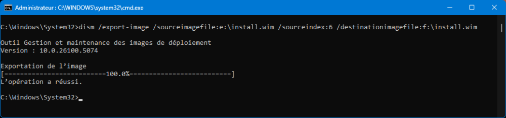

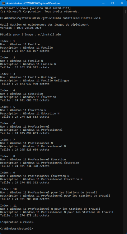

    Bon, j'ai une erreur quand je tente d'éditer ma réponse précédente pour y ajouter les copies écran manquantes, donc je tente de les ajouter dans l'ordre ci-après : Résultat du dism /get-wiminfo : Résultat attendu pour le dism /export-image :
  13. Constance
    ISO Windows Pro
    Bonjour, Effectivement, je viens de tester avec la version 25H2 en français ("Win11_25H2_French_x64_v2.iso") téléchargée depuis le site et on peut économiser assez facilement environ 500 Mo en ne conservant que la version Pro de Windows 11. Pour ce faire, après avoir téléchargé l'image .iso, la monter sur un lecteur virtuel ou l'ouvrir avec un archiveur (tel que 7-zip ou WinRAR) pour en extraire le fichier sources\install.wim. Dans mon exemple, j'ai copié l'iso et extrait le fichier directement à la racine du lecteur E: Ensuite, ouvrir une invite de commandes (cmd.exe) en tant qu'administrateur pour pouvoir utiliser la commande DISM.exe Repérer l'index de l'édition de Windows que l'on souhaite conserver dans l'image. Pour ce faire, entrer la commande suivante : dism /get-wiminfo /wimfile:e:\install.wim Bien entendu, remplacer "e:\" par le chemin où vous avez extrait le fichier d'origine (ou, si vous avez monté l'iso sur un lecteur virtuel, le chemin vers le fichier d'origine sur le disque virtuel) Vous devriez avoir un résultat similaire à ceci : Puisqu'en l'occurrence on veut la version "Windows 11 Professionel" uniquement, l'index que l'on veut devrait être le n°6 (à vérifier avec votre propre iso). Pour créer un nouveau fichier install.wim ne comportant que l'image avec l'index voulu, on peut entrer la commande suivante : dism /export-image /sourceimagefile:e:\install.wim /sourceindex:6 /destinationimagefile:f:\install.wim Comme précédemment, adaptez les chemins source et destination. L'opération ne devrait durer que quelques secondes (en fonction des performances de vos supports de stockage) et afficher une confirmation de réussite comme ci-après : Après cela, il ne reste plus alors qu'à créer une nouvelle image ISO, en se basant sur celle d'origine, mais en y remplaçant le fichier "sources\install.wim" par la version modifiée. Pour ce faire, je procède avec AnyBurn Free. C'est très simple, mais un tuto est disponible ici au cas où : https://anyburn.com/tutorials/edit-iso-file.htm
