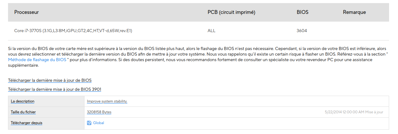

Tulburite Posté(e) le 5 décembre 2025 Posté(e) le 5 décembre 2025 il y a 1 minute, liber a dit : Je suis allé regarder, il faut : - la référence de la carte mère - la version du Bios puis je dois aller sur le site constructeur pour trouver la version la plu récente. C'est ça ? C'est exactement la procédure à faire
liber Posté(e) le 5 décembre 2025 Auteur Posté(e) le 5 décembre 2025 37.06 c'est ma version du bios ?
liber Posté(e) le 5 décembre 2025 Auteur Posté(e) le 5 décembre 2025 Si je comprends bien ma version du bios est plus récente que celle requise donc pas besoin de flasher le bios ?

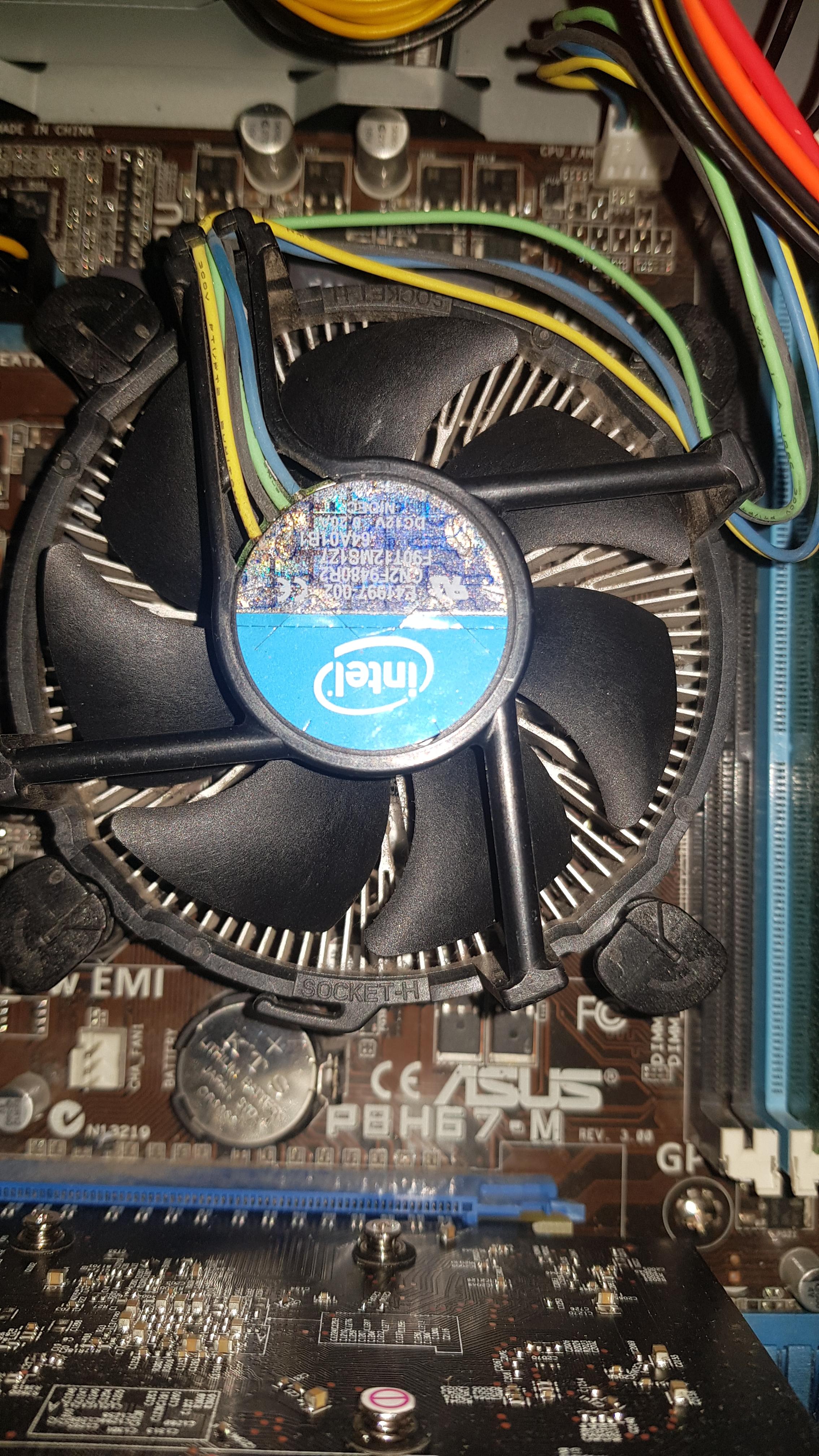

liber Posté(e) le 5 décembre 2025 Auteur Posté(e) le 5 décembre 2025 Citation c'est un quoi la marque et modèle du ventilo?? Qu'elle est sa performance??? Car souvent dans les pc monté usine il mette le strict nécessaire !!! J'avais fait faire mon PC à l'époque. Je n'ai aucune idée des performances du ventilo. Si je fais une photo je peux savoir ?
liber Posté(e) le 5 décembre 2025 Auteur Posté(e) le 5 décembre 2025 (modifié) ASUS P8H67-M ? Le CPU pour le moment est un i5-2310 et j'ai acheté un i7-3770 Modifié le 5 décembre 2025 par liber ajout
Delta Posté(e) le 5 décembre 2025 Posté(e) le 5 décembre 2025 il y a 3 minutes, liber a dit : J'avais fait faire mon PC à l'époque. Je n'ai aucune idée des performances du ventilo. Si je fais une photo je peux savoir ? sa vas être difficile mais faite quand même ... n'oublier pas un changement de pâte thermique sera obligatoire si vous garder le ventilo origine alors le Core i7-3770S (3.1G,L3:8M,iGPU,GT2,4C,HT,VT-d,65W,rev.E1) Si c'est celui là que vous visé, il demande un 36.04 et vous êtes a la CM a 3706 donc pour moi c'est bon j'attend le ventilo 1

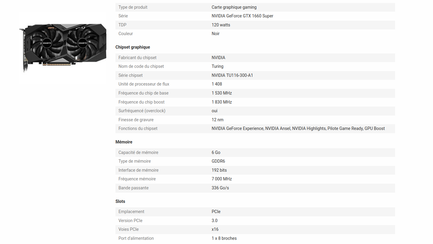

liber Posté(e) le 5 décembre 2025 Auteur Posté(e) le 5 décembre 2025 Citation j'attend le ventilo Je ferai la photo demain ! si je pars sur une nouvelle CG (tulburite proposait la 1660 super) il me faut changer pour un connecteur 8 pins. Ils ne se ressemblent pas tous ?
Delta Posté(e) le 6 décembre 2025 Posté(e) le 6 décembre 2025 il y a 3 minutes, liber a dit : il me faut changer pour un connecteur 8 pins. Ils ne se ressemblent pas tous ? câble port PCIE 8 pin (6 +2) ils on une empreinte pour aller sur votre CG vous avez votre CG démonter, et bien regarder si vous retrouver ses même empreinte (port sur le cg)
Delta Posté(e) le 6 décembre 2025 Posté(e) le 6 décembre 2025 (modifié) cg radeon résultat compatible suffit de regarder se sont les connecteur optimal cable ici Câble adaptateur d'alimentation LP4 vers carte vidéo Express PCI 8 broches de 15 cm https://www.startech.com/fr-be/cables/lp4pciex8adp Modifié le 6 décembre 2025 par Delta 1
liber Posté(e) le 6 décembre 2025 Auteur Posté(e) le 6 décembre 2025 Et entre la radeon sapphire et la GeForce GTX 1660 SUPER ? La quelle penses tu irait le mieux avec ma Carte mère ?
Delta Posté(e) le 6 décembre 2025 Posté(e) le 6 décembre 2025 il y a 37 minutes, liber a dit : Et entre la radeon sapphire et la GeForce GTX 1660 SUPER ? La quelle penses tu irait le mieux avec ma Carte mère ? me faut plus d'elements car des 1660 il y en as un peut de toute sorte ... Donnez moi vraiment ses caractéristique ou celle que vous envisager. Je pourrait faire des analyses précises et des matchs entre elle et la Radeon RX 6600 XT 8 GB

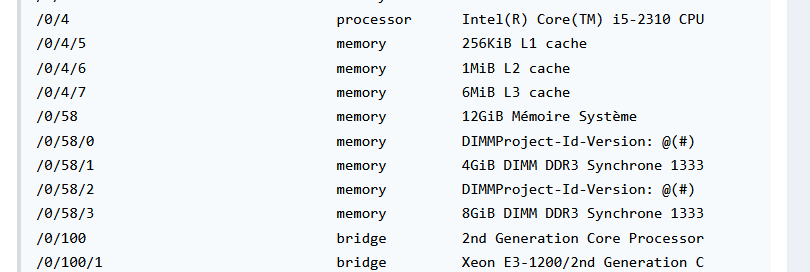

Delta Posté(e) le 6 décembre 2025 Posté(e) le 6 décembre 2025 il y a 16 minutes, liber a dit : celle-ci ? ok combien de ram dans le pc ? DDR4 .. ..
Tulburite Posté(e) le 6 décembre 2025 Posté(e) le 6 décembre 2025 (modifié) Bonjour, Il y a 8 heures, Delta a dit : combien de ram dans le pc ? DDR4 .. .. Non DDR 3 et 12 Go dans sa machine (capture d'écran ci-dessous) Modifié le 6 décembre 2025 par Tulburite 1

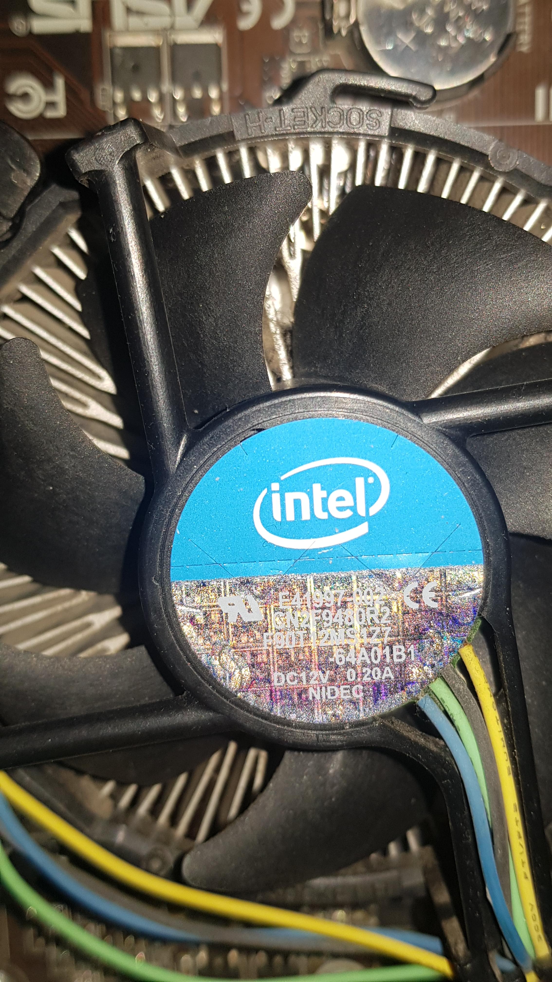

liber Posté(e) le 6 décembre 2025 Auteur Posté(e) le 6 décembre 2025 Salut, @Delta @Tulburite J'ai réussi à changer mon processeur. Mon ordinateur tourne mais je ne sais pas si je dois faire quelque chose de plus. Au redémarrage le CPU a été reconnu et on m'a demandé d'aller au set up mais je n'ai pas réussi alors je l'ai éteint et redémarré et tout semble fonctionner. Mais je ne sais pas s'il est au maximum de ses capacités. voici les photos du ventilo du processeur. On ne voit pas grand chose hélas. J'ai remis de la pâte thermique.
Delta Posté(e) le 6 décembre 2025 Posté(e) le 6 décembre 2025 hello votre ventilo c'est pour un I3I5I7 en socket 1155/1156 Genuine Intel NIDEC F90T12MS1Z7 Cooling Fan & Heatsink N/A DC12V 0.20A Socket 4-Pin E41997-002 d’origine et de base. Vous avez changer la pâte thermique c'est une bonne chose de tte façon obligatoire quand on décroche le radiateur du corps de CPU
liber Posté(e) le 6 décembre 2025 Auteur Posté(e) le 6 décembre 2025 Citation votre ventilo c'est pour un I3I5I7 en socket 1155/1156 Il va suffire ou je dois le changer ?
