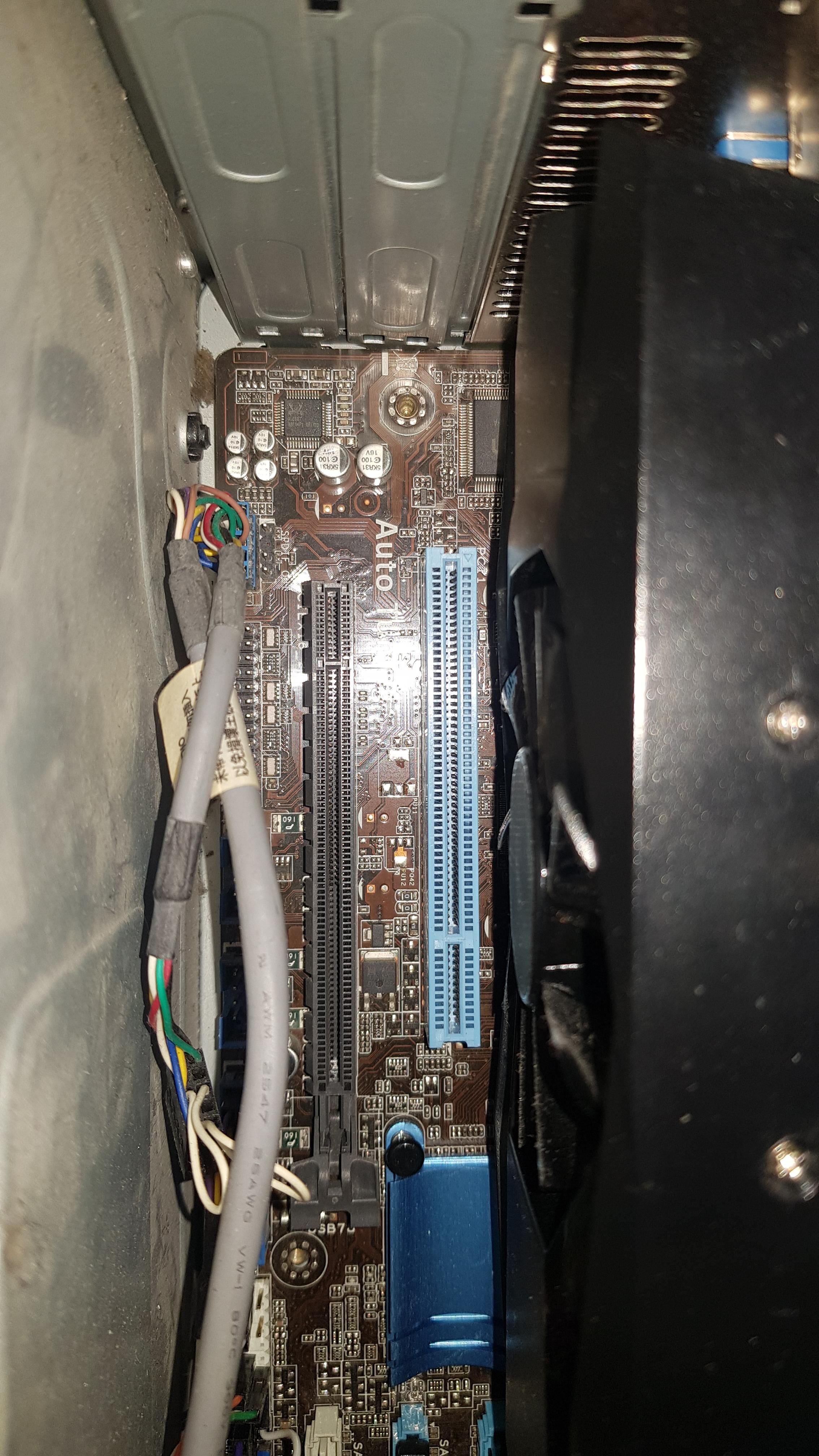

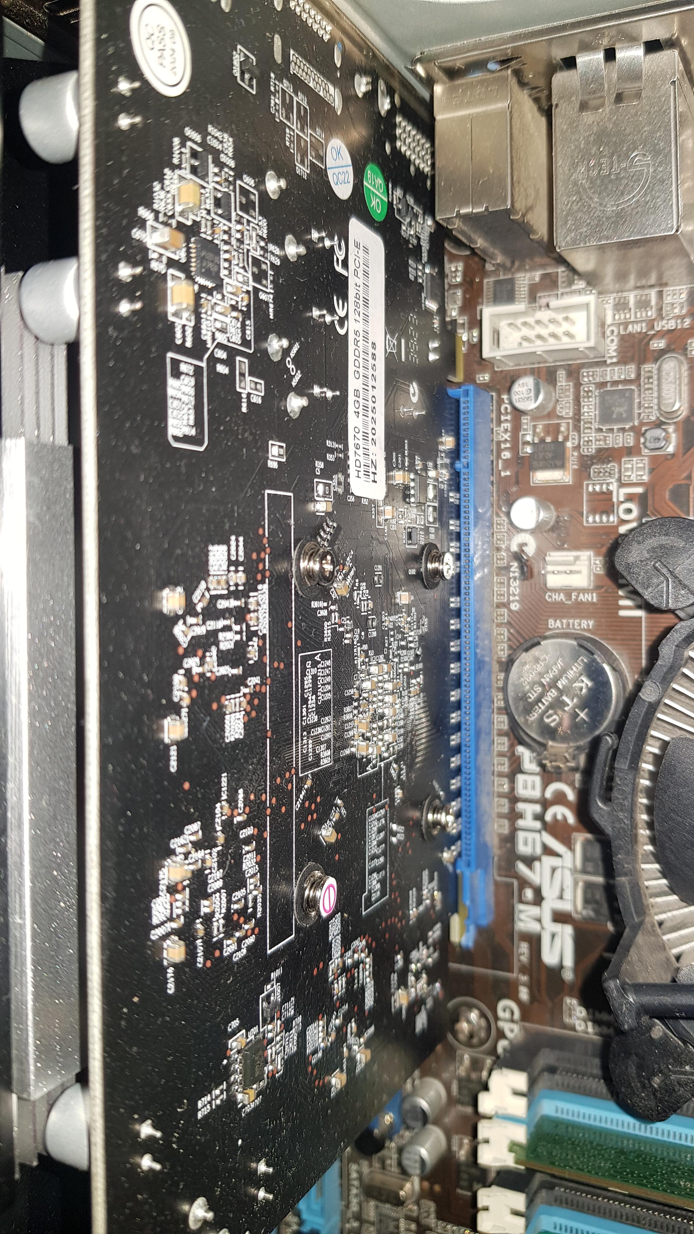

Génial, tu as tout pour bien faire, cependant j'aimerais que tu prennes en photo le port ou se trouve la carte graphique afin de m'assurer que tu as bien un port 16 PCie. De plus, au niveau de l'alimentation, tu devrais encore avoir une fiche ou tu as deux câbles, est-ce le cas ?

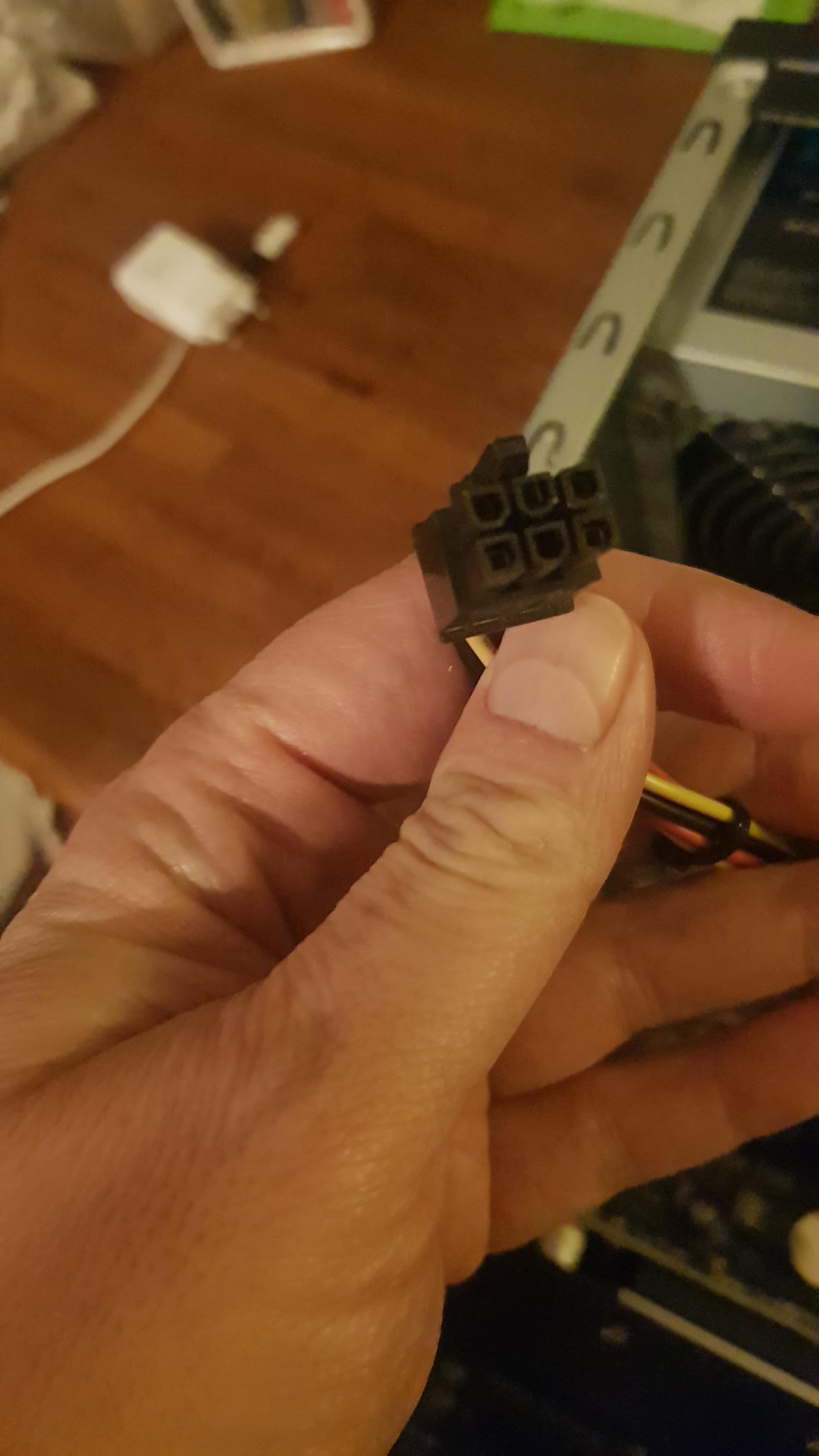

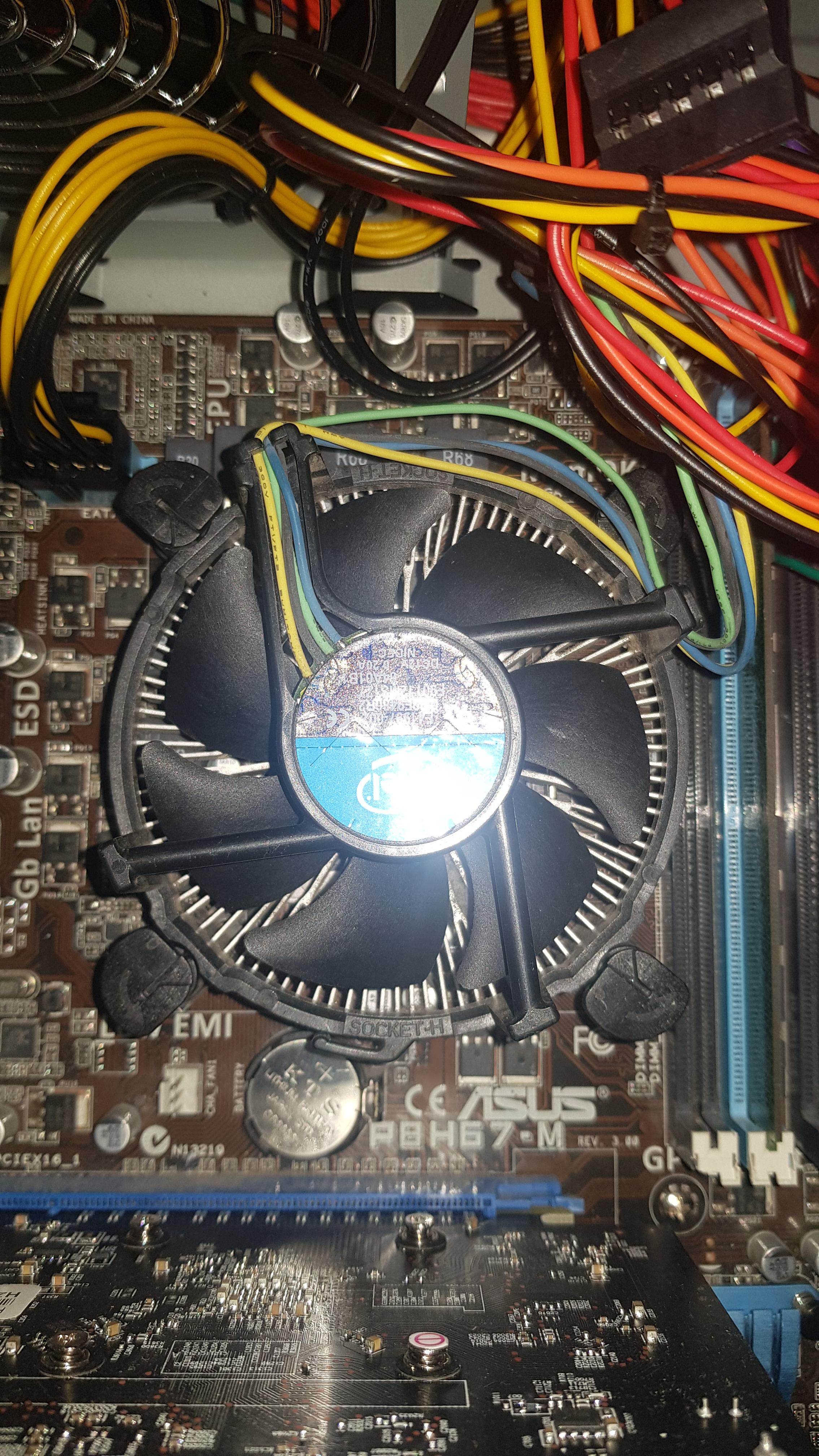

Je pensais avoir deux fiches mais c'était sur l'ancienne alimentation. J'ai bien cherché et je n'ai rien vu d'autre...Je ferai des photos demain et regarderai encore si je vois un autre cable, ou une autre fiche. J'ai commandé un processeur i7 3770 avec de la pâte thermique. Je me demandais si je devais changer le ventilateur du processeur ?

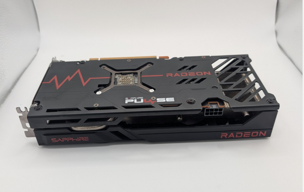

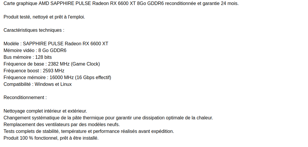

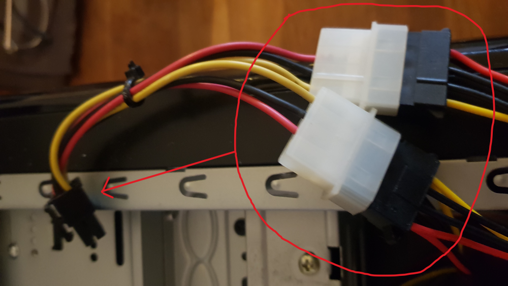

Est-ce qu'une carte graphique comme cell-ci serait compatible ? J'ai vu qu'il fallait 8 broches. Sur l'embout des cables d'alimentation il y a 6 emplacements. Mais j'ai vu qu'il y avait 2*4 qui étaient reliés four former ce "sucre" de 6.

J'ai les infos nécessaires en ce qui concernent le port de ta carte graphique.
Pour ça, il me faut quelques informations supplémentaires, comme ça je ne peux rien te dire malheureusement.
Et pour cet aspect, @Delta pourra également mieux te guider que moi.

Oui ça suffit comme données, mais je dirai qu'elle ne sera pas compatible vu que tu devrais avoir deux câbles de ton alimentation (6+2), alors que tu as seulement un câble de 6 pin
il y a 3 minutes, Tulburite a dit :
C'est ce que je me disais mais sur une des photos que je t'ai envoyée on voit ces deux rangées de 4 pins recouvertes pour former ce "sucre" de 6.

Hello @Tulburite et @liber
malheureusement non, si vous avez un connecteur 8 sur CG il vous faudra un connecteur 8 pour délivrer les 150W que réclame cette CG
En mettre que 6 pourrait la démarrer mais cela ne serait absolument pas stable car un 6 pin délivrerai pas les 150W mais peut être les 3/4 voir la moitié.
cette broche 8 en fait est une broche PCIE 6+2
tel que ceci
on retrouve des Cg a 6 pin
tel que celle ci
et la votre 6 +2
Rien est encore perdu, qu'avez vous comme alimentation ?? Car les nouvelles alimentation et surtout les modulaire on ce fameux 6 +2 donc ou on pourra brancher une 6 pin seul en ne mettant pas les 2 dernier ou alors une 8 pin donc 6 +2
sur mon alimentation, j'ai ce fameux pin 6 +2 mais comme j'ai qu'un CG a 6 pin, mes deux dernier sont libre
j'ai fait mon fouineur :c_lol2:

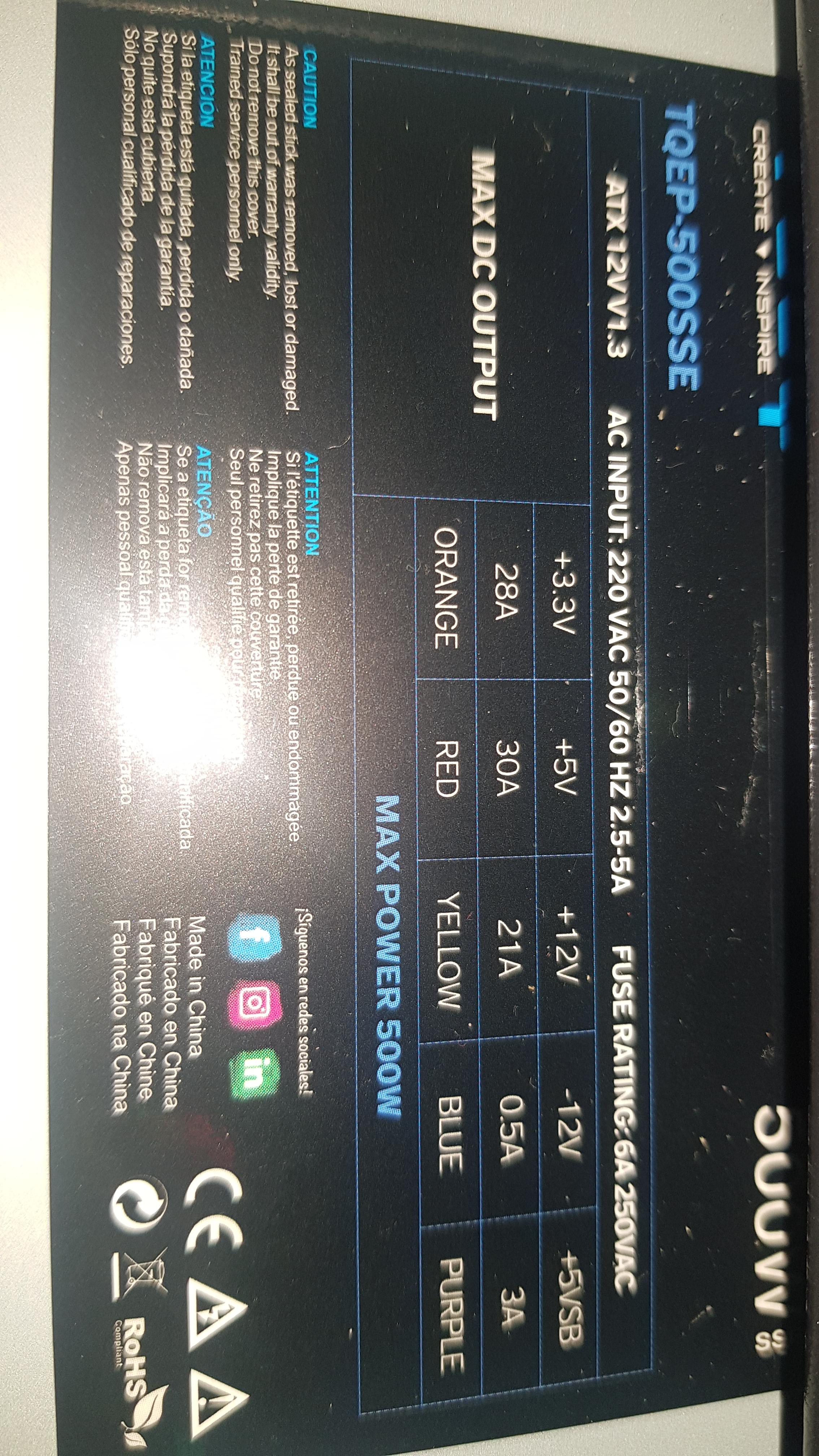

vous avez celle ci visiblement
TQEP-500SSE create inspire
votre brochage
a ce que je vois vous n'avez pas de 6 +2 mais un 4+4, le 4+4 c'est pour le CPU, pas du tout adapté pour la CG
Il y a 5 heures, liber a dit :
maintenant sur vos photos, je vois des branchement spécifique qui parte des SATA Molex vers des connecteurs.. C'est de cela que vous parler

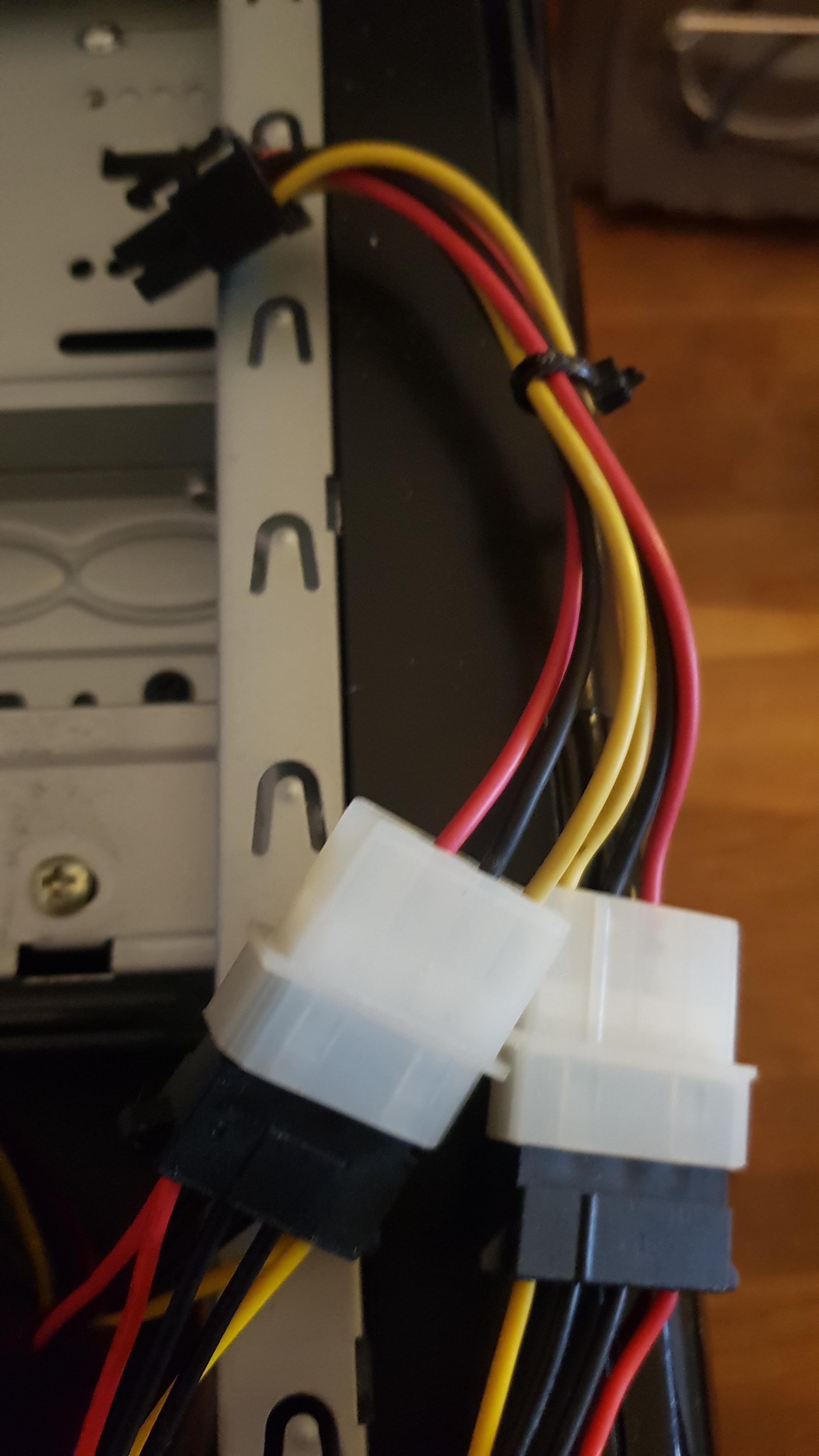

Sur la photo c'est de ça dont je parlais.
Le gars qui m'a fait la réparation a semble-t-il fait n'importe quoi...L'alimentation est neuve. D'après ce que je comprends je ne peux donc pas brancher une CG avec l'embout (6 pins) ? Est-il d'origine ?
Bref je suis un peu coincé sur ce que je peux ou pas faire.
Modifié par liber
correction
hello @liber
Il y a 3 heures, liber a dit :
la photo que vous présenter ressemble et même est un adaptateur molex vers PCIE (CG) ou CPU (processeur)
on pourrait trouver aussi des adaptateur molex vers Sata pour pouvoir brancher un disque dur sata alors qu'a l'origine on a pas de connecteur sata sur sont alim.
non cela n'est pas origine, ce sont des adaptateurs, maintenant, no panic, ont rencontre souvent cela pour des modification et compatibilité entre génération de matos récent - moins récent comme le Sata vers Molex par ex votre alim sans Sata elle est ancienne, vous mettez un molex vers sata et vous voila près pour travailler avec des lecteur et disque dur Sata vous monter en récent
Donc pour revenir a votre câble là, on dirait bien un fameux adaptateur molex vers PCIE maintenant vous avez qu'un pin 6 et non 6 +2
il vous aurait fallu un 6 +2
donc celui ci
on retrouve deux molex et cela part vers un 6 +2 (8 pin)
les deux molex c'est normal et a sont importance c'est pour fournir l’énergie pour la CG la votre réclame 150W min!

J'ai acheté un i7 d'occasion. Faut il changer le ventilateur de processeur ?
Je laisserais Delta se prononcer, mais il y a des chances, même si ce n'est pas obligatoire, un nouveau ventilateur plus balèze ne peut être que mieux pour le refroidissement.
