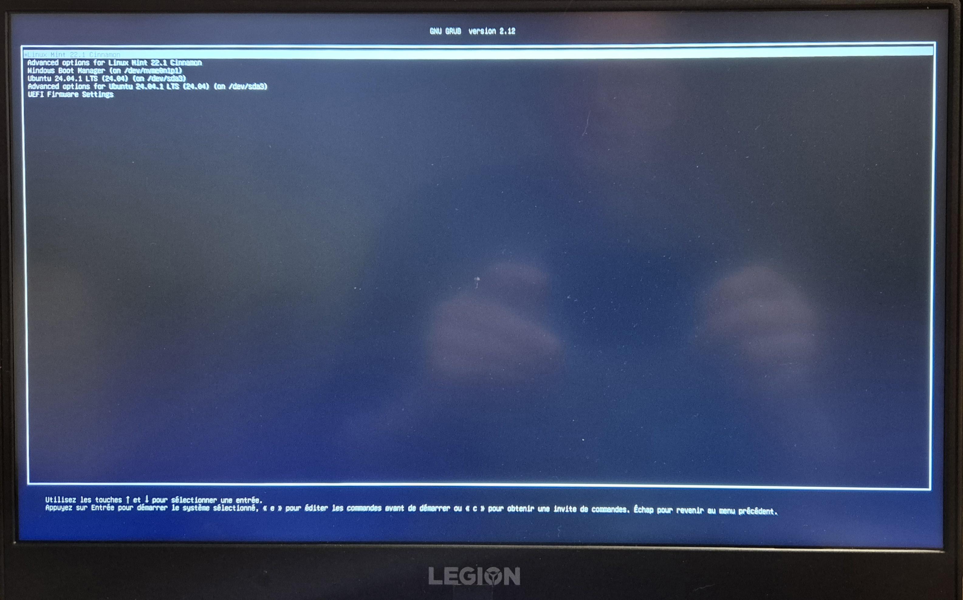

Mais avant, au démarrage de ta machine, tu as bien cette fenêtre (photo ci-dessous)Grub_demarrage.thumb.jpg.f57979b9ea9c5d05e59aa9efbd81c93d.jpg
ah c'est pour cela que je ne comprenais pas. Non, je n'ai pas cet écran. L'ordinateur démarre directement sur mon bureau. Après avoir redémarrer un certain nombre de fois, je n'ai jamais vu cet écran.
Ça peut arriver que GRUB soit caché par défaut, surtout si tu n'as qu'un seul système d'exploitation. Pour le faire apparaitre, tu as plusieurs façons de le faire, soit en tapotant la touche Esc, éventuellement la touche Shift. Parfois en maintenant la touche Shift au démarrage de ta machine.

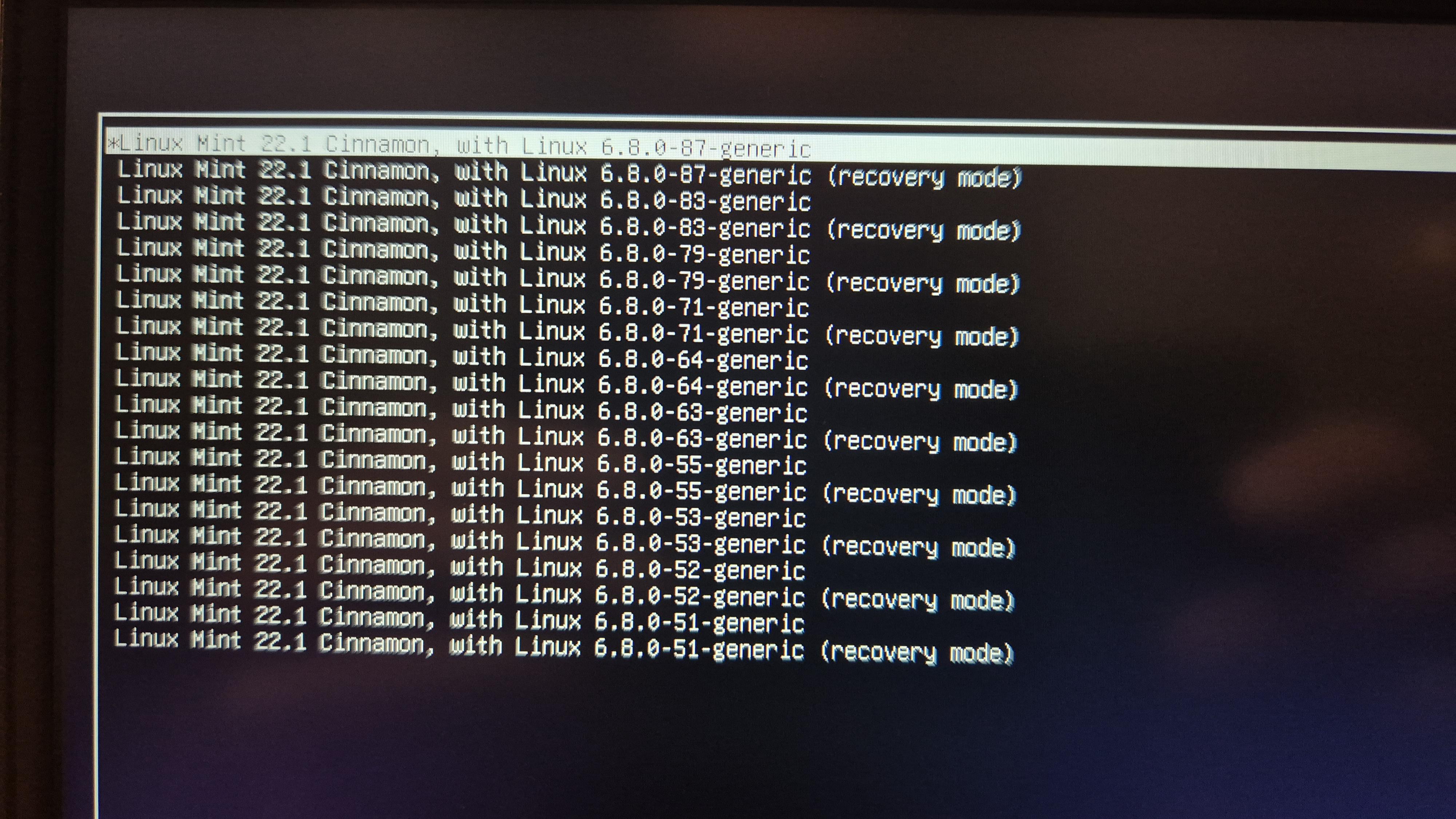

J'ai réussi à le redémarrer sous le noyau 6.8.87 je crois.  Est-ce permanent ?
Par contrer j'ai toujours les mêmes problèmes. devrais-je essayer 6.8.84 ou moins ?

Oui, il faut tous les essayer, par contre, tu as GRUB comme fenêtre de démarrage maintenant ?

Ok, mais quand tu as la fenêtre de GRUB qui s'affiche et que tu déplaces sous "Advanced options for Linux" tu ne tombes pas sur cette fenêtre (photo ci-dessous)
Si oui depuis cette fenêtre tu peux facilement démarrer depuis différents noyaux.
Salut,
J'ai dû mal m'expliquer. J'arrive bien sur cette page et je peux choisir le noyau que je veux. Sauf que chaque fois que j'en utilise un qui ne fonctionne pas correctement lors du redémarrage je n'ai plus accès à cette page. Il me faut alors laisser l'ordinateur s'ouvrir complètement puis l'éteindre complètement avant de pouvoir retenter d'atteindre le grub. Est-ce plus clair ?

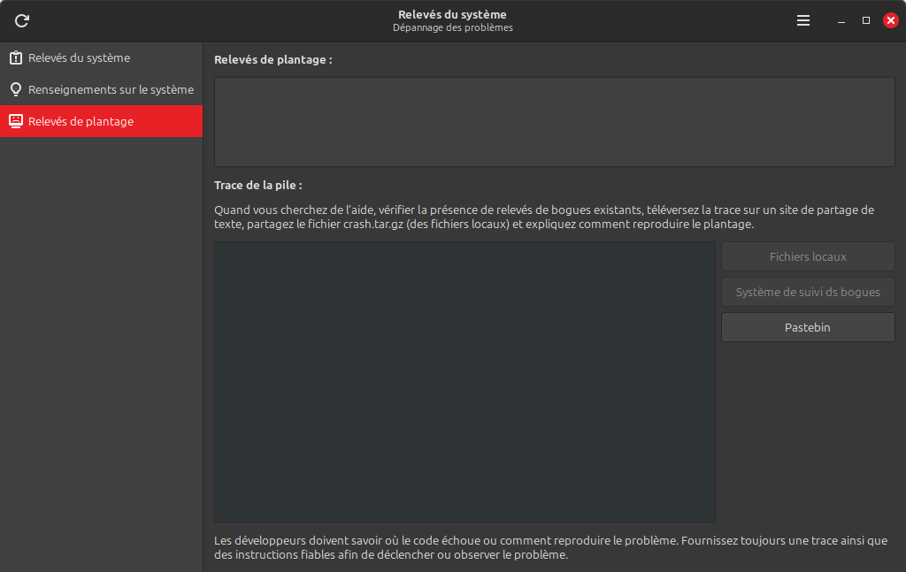

Il n'y a rien d'écrit. Hier j'ai corrigé mes problèmes de téléchargement, maintenant descendant c'est 145Mbits. Mais cela n'a rien changé, hélas.
Tu n'as rien sous le relevé de plantage... c'est étrange.

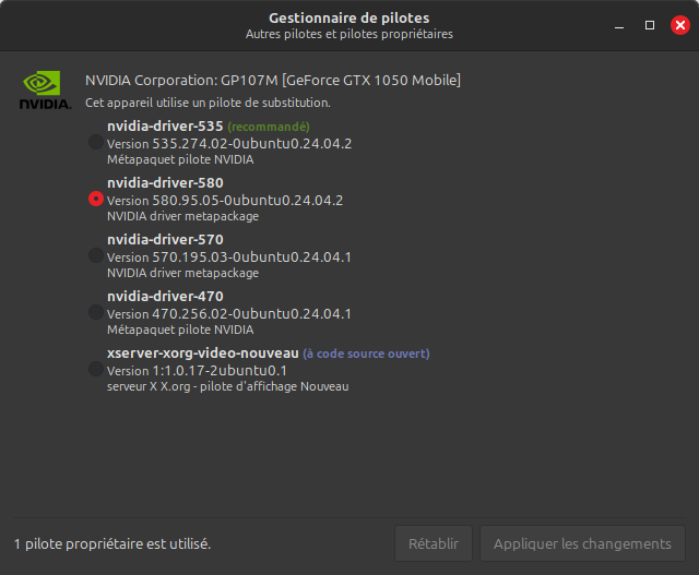

Et que dit le gestionnaire de pilotes, merci de revenir avec une capture d'écran

Pour les pilotes j'ai le message qu'aucun pilote n'est nécessaire. votre ordinateur n'a besoin d'aucun pilote.
