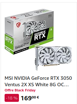

liber Posté(e) le 26 novembre 2025 Auteur Posté(e) le 26 novembre 2025 Il y a 17 heures, Tulburite a dit : Cependant, pas de souci, je reviens rapidement. Salut, Je t'en prie. Je peux attendre tranquillement. J'ai trouvé ça, qu'en penses tu ?
Tulburite Posté(e) le 26 novembre 2025 Posté(e) le 26 novembre 2025 Très bonne carte graphique en général, mais tout dépend ce que tu veux faire avec. Pour des jeux pas trop gourmands ça peut le faire avec une résolution en full HD, pour du montage graphique 3D, ça ne va pas le faire. Après, il faut voir les caractéristiques de cette dernière et voir si elle vraiment compatible avec ta carte mère et le reste de ton ordinateur. Pourrais-tu me donner toutes les caractéristiques de ta machine.
liber Posté(e) le 27 novembre 2025 Auteur Posté(e) le 27 novembre 2025 sudo lshw -short [sudo] Mot de passe de pc : Chemin matériel Périphérique Classe Description ============================================================== system System Product Name (SKU) /0 bus P8H67-M /0/0 memory 64KiB BIOS /0/4 processor Intel(R) Core(TM) i5-2310 CPU /0/4/5 memory 256KiB L1 cache /0/4/6 memory 1MiB L2 cache /0/4/7 memory 6MiB L3 cache /0/58 memory 12GiB Mémoire Système /0/58/0 memory DIMMProject-Id-Version: @(#) /0/58/1 memory 4GiB DIMM DDR3 Synchrone 1333 /0/58/2 memory DIMMProject-Id-Version: @(#) /0/58/3 memory 8GiB DIMM DDR3 Synchrone 1333 /0/100 bridge 2nd Generation Core Processor /0/100/1 bridge Xeon E3-1200/2nd Generation C /0/100/1/0 /dev/fb0 display Turks [Radeon HD 7600 Series] /0/100/1/0.1 card1 multimedia Turks HDMI Audio [Radeon HD 6 /0/100/1/0.1/0 input8 input HDA ATI HDMI HDMI/DP,pcm=3 /0/100/16 communication 6 Series/C200 Series Chipset /0/100/1a bus 6 Series/C200 Series Chipset /0/100/1a/1 usb2 bus EHCI Host Controller /0/100/1a/1/1 bus Integrated Rate Matching Hub /0/100/1a/1/1/1 input3 input Telink Wireless Receiver /0/100/1b card0 multimedia 6 Series/C200 Series Chipset /0/100/1b/0 input10 input HDA Intel PCH Front Mic /0/100/1b/1 input11 input HDA Intel PCH Line /0/100/1b/2 input12 input HDA Intel PCH Line Out /0/100/1b/3 input13 input HDA Intel PCH Front Headphone /0/100/1b/4 input9 input HDA Intel PCH Rear Mic /0/100/1c bridge 6 Series/C200 Series Chipset /0/100/1c.4 bridge 6 Series/C200 Series Chipset /0/100/1c.4/0 storage VT6415 PATA IDE Host Controll /0/100/1c.6 bridge 6 Series/C200 Series Chipset /0/100/1c.6/0 enp4s0 network RTL8111/8168/8211/8411 PCI Ex /0/100/1c.7 bridge 82801 PCI Bridge /0/100/1c.7/0 bridge ASM1083/1085 PCIe to PCI Brid /0/100/1d bus 6 Series/C200 Series Chipset /0/100/1d/1 usb1 bus EHCI Host Controller /0/100/1d/1/1 bus Integrated Rate Matching Hub /0/100/1d/1/1/2 generic 802.11ac WLAN Adapter /0/100/1d/1/1/4 card2 multimedia QuickCam Pro 5000 /0/100/1f bridge H67 Express Chipset LPC Contr /0/100/1f/0 system PnP device PNP0c01 /0/100/1f/1 system PnP device PNP0c02 /0/100/1f/2 system PnP device PNP0b00 /0/100/1f/3 system PnP device PNP0c02 /0/100/1f/4 printer PnP device PNP0400 /0/100/1f/5 system PnP device PNP0c02 /0/100/1f/6 input PnP device PNP0303 /0/100/1f/7 communication PnP device PNP0501 /0/100/1f/8 system PnP device PNP0c02 /0/100/1f.2 scsi4 storage 6 Series/C200 Series Chipset /0/100/1f.2/0 /dev/sda disk 250GB PNY CS900 250GB /0/100/1f.2/0/1 /dev/sda1 volume 1023KiB BIOS Boot partition /0/100/1f.2/0/2 volume 512MiB Windows FAT volume /0/100/1f.2/0/3 /dev/sda3 volume 232GiB Volume EXT4 /0/100/1f.2/1 /dev/sdb disk 500GB SAMSUNG HD503HI /0/100/1f.2/1/1 /dev/sdb1 volume 465GiB Volume EXT4 /0/100/1f.2/0.0.0 /dev/cdrom disk CDDVDW SH-S223C /0/100/1f.3 bus 6 Series/C200 Series Chipset /1 power To Be Filled By O.E.M. /2 power To Be Filled By O.E.M. /3 input0 input Power Button /4 input1 input Power Button /5 input2 input AT Translated Set 2 keyboard /6 input7 input Eee PC WMI hotkeys /7 wlx40ed00836ef4 network Interface réseau sans fil Tu as toutes les informations ? Dois-je faire un sujet ? Pour être honnête cela fait un an que je souhaite jouer à Baldur's gate 3. Est-ce que ce sera suffisant ?
Tulburite Posté(e) le 27 novembre 2025 Posté(e) le 27 novembre 2025 Alors, tu as une carte mère ASUS P8H67-M(PCie x16 2.0) La carte graphique que tu veux installer est équipée d'un port PCie 3.0, c'est compatible, mais d'après mes recherches, tu as une perte de 5 à 7%. Tu peux installer cette carte graphique si tu as un boitier ATX classique. Tu devras peut-être faire une mise à jour du BIOS, pas difficile à faire, mais peut-être obligatoire pour que ta machine démarre. Chose importante, ton alimentation devrait avoir minimum 350 watt, 400, c'est mieux, et le connecteur requis est 1 × 8-pin PCie. Cependant, si tu joues beaucoup, tu devras avoir une autre alimentation plus puissante. Autrement, ce qui risque de brider le plus, c'est le processeur, selon ta carte mère, tu pourrais installer un autre processeur i7 - 3370 d'occasion, c'est pas cher, mais c'est en gain d'environ 50% de performance en plus. Pour finir, comme tu as des problèmes avec Linux et ta carte graphique actuelle, avec cette carte graphique, plus de problème.
liber Posté(e) le 28 novembre 2025 Auteur Posté(e) le 28 novembre 2025 Il y a 20 heures, Tulburite a dit : Cependant, si tu joues beaucoup, tu devras avoir une autre alimentation plus puissante. Non, je ne joue pas du tout. Mais depuis que j'ai vu des videos de ce jeu (étant roliste) j'ai très envie d'y jouer. Pas besoin de changer la carte mère donc ? Un microprocesseur i7 et une meilleure alimentation suffiraient ? J'imagine que c'est écrit sur mon alimentation la puissance fournie ? c'est une bonne amélioration à moindre coût !
Tulburite Posté(e) le 28 novembre 2025 Posté(e) le 28 novembre 2025 Il y a 1 heure, liber a dit : Non, je ne joue pas du tout. Mais depuis que j'ai vu des videos de ce jeu (étant roliste) j'ai très envie d'y jouer. "roliste" je ne connais pas... Il y a 1 heure, liber a dit : Un microprocesseur i7 et une meilleure alimentation suffiraient ? C'est ce que j'ai vu sur le site d'Asus. Il y a 1 heure, liber a dit : J'imagine que c'est écrit sur mon alimentation la puissance fournie ? c'est une bonne amélioration à moindre coût ! Oui, et il n'y a peut-être pas besoin de la changer. Tu peux faire une photo, enfin plusieurs de ta carte mère, de ton alimentation et des câbles d'alimentation de ton alimentation, ça donnera vraiment une idée de ta configuration et éventuellement du changement de ta carte graphique.
