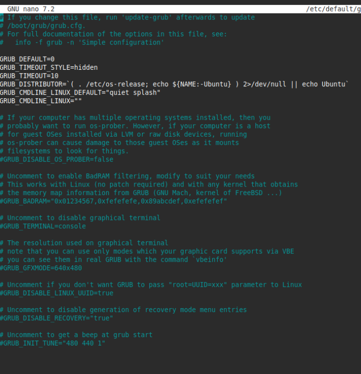

Tulburite Posté(e) le 7 novembre 2025 Posté(e) le 7 novembre 2025 Ce message est clair, il y a une erreur de la syntaxe dans le fichier GRUB Tu peux me faire une capture d'écran du fichier GRUB une fois que tu l'as édité
liber Posté(e) le 7 novembre 2025 Auteur Posté(e) le 7 novembre 2025 (modifié) Modifié le 7 novembre 2025 par liber
Tulburite Posté(e) le 7 novembre 2025 Posté(e) le 7 novembre 2025 Tu as fait une erreur quand tu as modifié ton fichier. La ligne modifiée ne doit pas se situer en haut, il faut la supprimer, regarde mon fichier (bon chez moi je n'ai pas eu besoin de le modifier). Modifie à nouveau ton fichier et tu testes à nouveau, n'oublie de mettre à jour GRUB.
