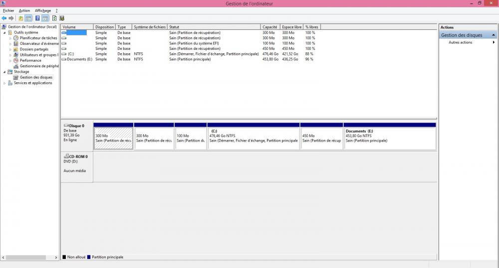

jeanclaude34 Posté(e) le 20 mai 2016 Posté(e) le 20 mai 2016 (modifié) Bonjour à tous, Pourrait-on m'expliquer ce que sont toutes ces partitions de mon disque dur, et cela est il normal d'en avoir autant. Merci Modifié le 20 mai 2016 par Le PoissonClown Rectification du titre

Shawn Posté(e) le 20 mai 2016 Posté(e) le 20 mai 2016 Bonjour, Je ne comprend pas bien l'intérêt de la présence de 4 partitions de récupération... La partition C: contient les fichiers de ton système d'exploitation (et éventuellement tes programmes) ; La partition E: contient tous tes documents (pas trop besoin de préciser je pense, si elle existe c'est que tu t'en sers, au vu de l'espace utilisé) ; Les partitions de récupération sont généralement utilisées pour la restauration de ton système. Nous ne pouvons t'en dire plus sur le fait qu'il y en ait 4, rien que depuis la capture que tu nous as fourni. Bon week-end, Shawn 1
jeanclaude34 Posté(e) le 20 mai 2016 Auteur Posté(e) le 20 mai 2016 il y a 16 minutes, Shawn a dit : Bonjour, Je ne comprend pas bien l'intérêt de la présence de 4 partitions de récupération... La partition C: contient les fichiers de ton système d'exploitation (et éventuellement tes programmes) ; La partition E: contient tous tes documents (pas trop besoin de préciser je pense, si elle existe c'est que tu t'en sers, au vu de l'espace utilisé) ; Les partitions de récupération sont généralement utilisées pour la restauration de ton système. Nous ne pouvons t'en dire plus sur le fait qu'il y en ait 4, rien que depuis la capture que tu nous as fourni. Bon week-end, Shawn Merci Shawn et bonjour pardon, tu considéres que ce n'est pas normal, faudrait il que je réinstalle le système ou non. En effet la partition E c'est moi qui l'ai créée, en tant que sauvegarde. Mais comment savoir ce qu'il y a dans ces partitions en double.
Shawn Posté(e) le 20 mai 2016 Posté(e) le 20 mai 2016 Il n'y a pas d'intérêt à formater votre disque puis réinstaller Windows si ce dernier n'a aucun problème. La présence de ces partitions est juste un fait en soi, ça ne dérange en aucun cas le bon fonctionnement de l'OS. Ce partitionnement est-il présent depuis l'achat du PC ou a t-il été réalisé lors d'une éventuelle réinstallation passée de Windows ? Shawn. 1

Shawn Posté(e) le 20 mai 2016 Posté(e) le 20 mai 2016 Si tu ne tiens rien à ce qu'il y a sur ta machine après avoir sauvegarder toutes tes données, lors du formatage, tu peux te permettre de tout "dé partitionner" et tout formater, dans ce cas, lors de l'installation de l'OS, il se créera une nouvelle partition de récupération (une seule d'après mes souvenirs), ce qui est "normal'. Tu te retrouveras donc avec 2 partitions, la principale (où se trouve l'OS qui vient d'être créé) et une seconde (la partition de récupération). Une fois accès à ton bureau, tu peux accéder au gestionnaire de disque pour créer une nouvelle partition dédiée à tes documents (fortement conseillé ), que tu ne toucheras pas et qui sera conservée même en cas de formatage de la partition où se trouve l'OS. 1

Mreve Posté(e) le 21 mai 2016 Posté(e) le 21 mai 2016 (modifié) /!\ Ce topic n'a pas sa place dans la rubrique Communauté - Tutoriels & Astuces. Je le déplace dans Assistance Informatique - Windows Attention à poster au bon endroit ! @jeanclaude34 Prends une photo, c'est plus simple. A vrai dire, pour prendre une capture d'écran, il faut une clef USB pour stocker l'image En ce qui concerne tes partitions : Celle de 100Mo c'est la partition du système. Elle est intrinsèquement liée à Windows. Cette partition contient effectivement les fichiers liés au matériel et le dossier de démarrage qui indiquent à un ordinateur où chercher pour démarrer Windows. Par défaut, Windows crée une partition système séparée lors d’une installation à partir de zéro sur un disque dur non partitionné. En théorie, tu peux supprimer tes partitions de récupération sans risque. Mais le mieux c'est effectivement de les supprimer "durant" l'installation de Windows. Je te renvois vers mon tutoriel expliquant comment installer Windows sur un partition dédié. Il peut t'intéresser ==> c'est par là @Shawn Il y a 19 heures, Shawn a dit : N'hésite surtout pas à revenir en cas de besoin ! Merci à toi d'être fidèle au forum du Crabe ! Fidéliser les internautes Modifié le 21 mai 2016 par Mreve 1

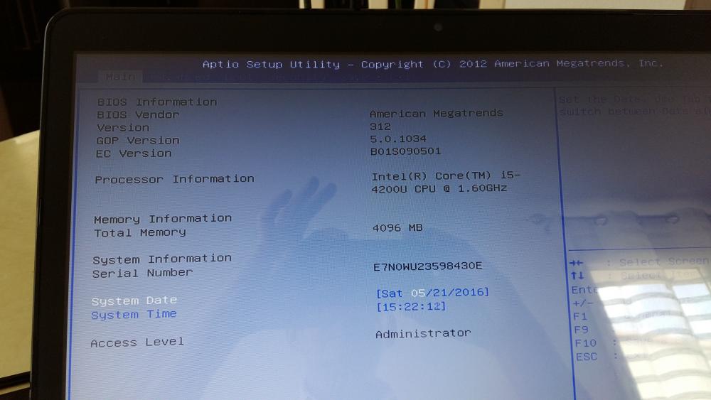

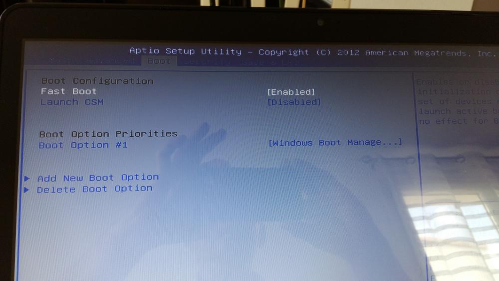

jeanclaude34 Posté(e) le 21 mai 2016 Auteur Posté(e) le 21 mai 2016 Bonjour Mreve et désolé pour l'erreur du post, je n'ai pas fait attention, je n'ai pas trop l'habitude et je vais relire les turoriels cités.
jeanclaude34 Posté(e) le 21 mai 2016 Auteur Posté(e) le 21 mai 2016 J'espère que je ne trompe pas, voila les photos de mon Bios
Shawn Posté(e) le 21 mai 2016 Posté(e) le 21 mai 2016 Bonjour, Dans le menu Boot, sélectionnez pour "Boot Option #1", le périphérique sur lequel se trouve l'image de W7 (lecteur CD s'il est gravé sur un CD ou une clé USB ...) Si vous avez un doute, n'hésitez pas à prendre en photo les valeurs possibles pour "Boot Option #1". Bon week-end, Shawn. 1
Roger1 Posté(e) le 21 mai 2016 Posté(e) le 21 mai 2016 (modifié) Slt. les crabonautes Comme précisé par Shawn, c'est le boot qui est important, la marque et modèle du PC est parfois nécessaire aussi... De toute façon, jusque W7 c'est en "Legacy Bios" qu'il faut Booter, pas en UEFI, c'est bon à partir de W8. Si pas, ton périph. Boot ne sera pas reconnu. Et bien veiller à désactiver "Secure Boot" Pour les petites partitions, ne touche à rien, c'est créé à l'install de Windows par lui-même, fichiers nécessaires en cas de plantage et autres! Modifié le 21 mai 2016 par Roger1 1
