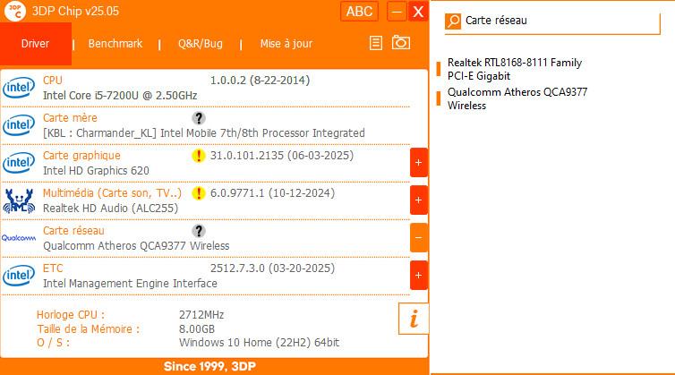

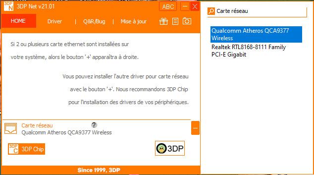

Bonjour DELTA et merci de ton aide .
J'ai fais l'installation comme indiqué ,mais ce n'est toujours pas reconnu dans  gestionnaire de périphérique ,je te joins 2 capture d'écran, j'ai été sur le point d'interrogation et voici le message :  Driver version info is missing (Qualcomm Atheros QCA 9377 Wirless).

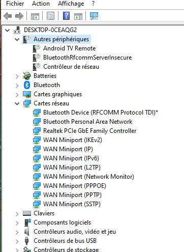

Pour être sur , dans autres périphériques j'enlève les 3 ? et dans carte réseau j'enlève les 2 Bluetooth ?
il y a 3 minutes, gege12 a dit :
oui enlever les 3 dans autre périphérique, de tte façon ils sont en point d'interrogation donc en erreur ... Mais pas viable
Supprimer ce qu'il y a dans le Bluetooth et ensuite les 2 Bluetooth dans carte réseau, laisser tout le reste realteck GBE et WAN vous toucher pas
C'est fait ,j'ai redémarré le pc ,quand je vais sur gestionnaire de périphérique ça clignote toute les 2 secondes .Je te joins une capture .

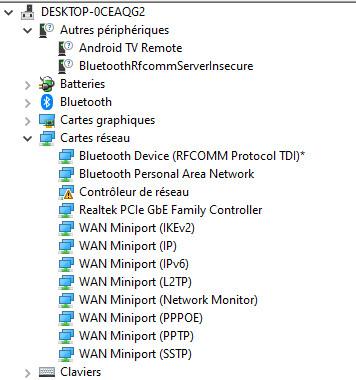

J'ai installé de nouveau avec 3DP en mode sans échec simple ,c'est toujours pareil sauf que maintenant ça ne clignote plus .je joins la capture .
Il y a 3 heures, gege12 a dit :
le mode sans échecs a couper le phénomène de clignotement
en fait le mode sans échec est un mode ou il met le pc juste avec le strict nécessaire a sont fonctionnement...
Ce qui veut dire que le clignotement est anormal provoquer par un début de problème matériel ou un drivers que le pc ne digère absolument pas.

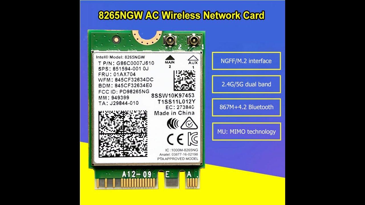

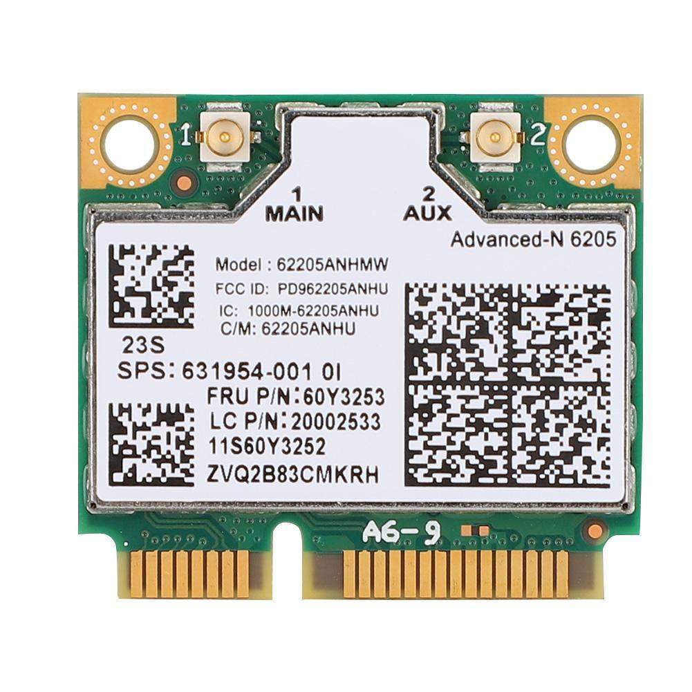

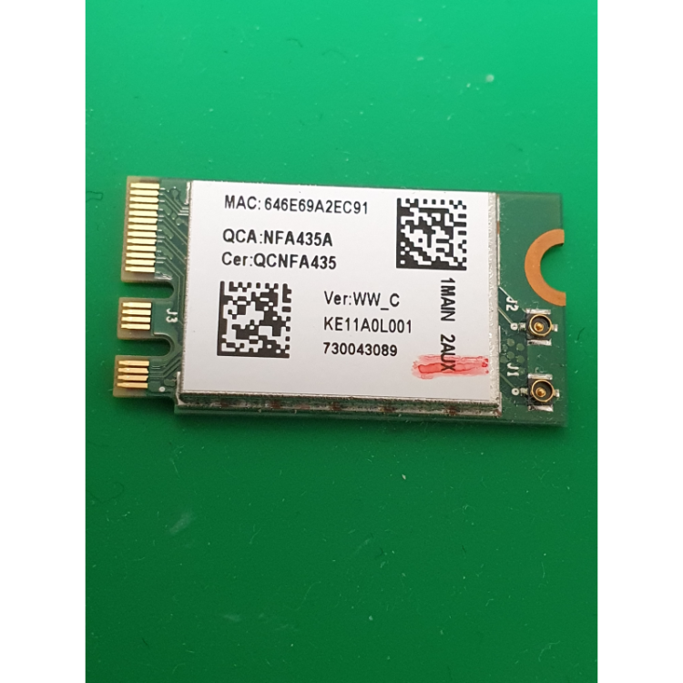

Si vous êtes un peut manuelle, on pourrai ouvrir le pc car une connexion wifi sur un pc portable c'est ceci :
d’ailleurs sur votre pc a vous elle ressemble a ceci :
très facilement remplaçable !!! si sa venait a être elle qui en panne
voici ce que fait votre carte réseau c'est celle de votre pc
c'est pourquoi je vous avait demander de retirer le Bluetooth voir si c'est pas lui qui encombrait votre wifi et empêchait une installation.
et on rencontre votre Bluetooth sur cette carte qui fait office de Wifi.
