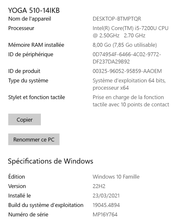

Nikita zen Posté(e) le 26 janvier 2025 Auteur Posté(e) le 26 janvier 2025 (modifié) Bonjour Delta, juste pour rectifier je n'ai pas supprimé Ubuntu, les deux systemes sont toujours là et oui j'ai 2 eme ordi ou je pourrais crée un ISO bootable de windows sur une clé car je n'ai pas reçu de cd windows lors de l'achat. PS: dans la précipitation les détails du systeme envoyé plus haut est celui de mon second ordi (LENOVO qui fonctionne très bien) Ici les détails du HP qui ne démarre plus: HP elite desk 800 G 1 SFF Mémoire: 8GB Processeur: intel@core i5-4570 X4 OS type: 64-bit Windows système: X11 Kernel version: Linux 6.8.0-19 generic Donc j"ai un windows10 et un windows11 Merci d'avance pour ton aide. Modifié le 26 janvier 2025 par Nikita zen

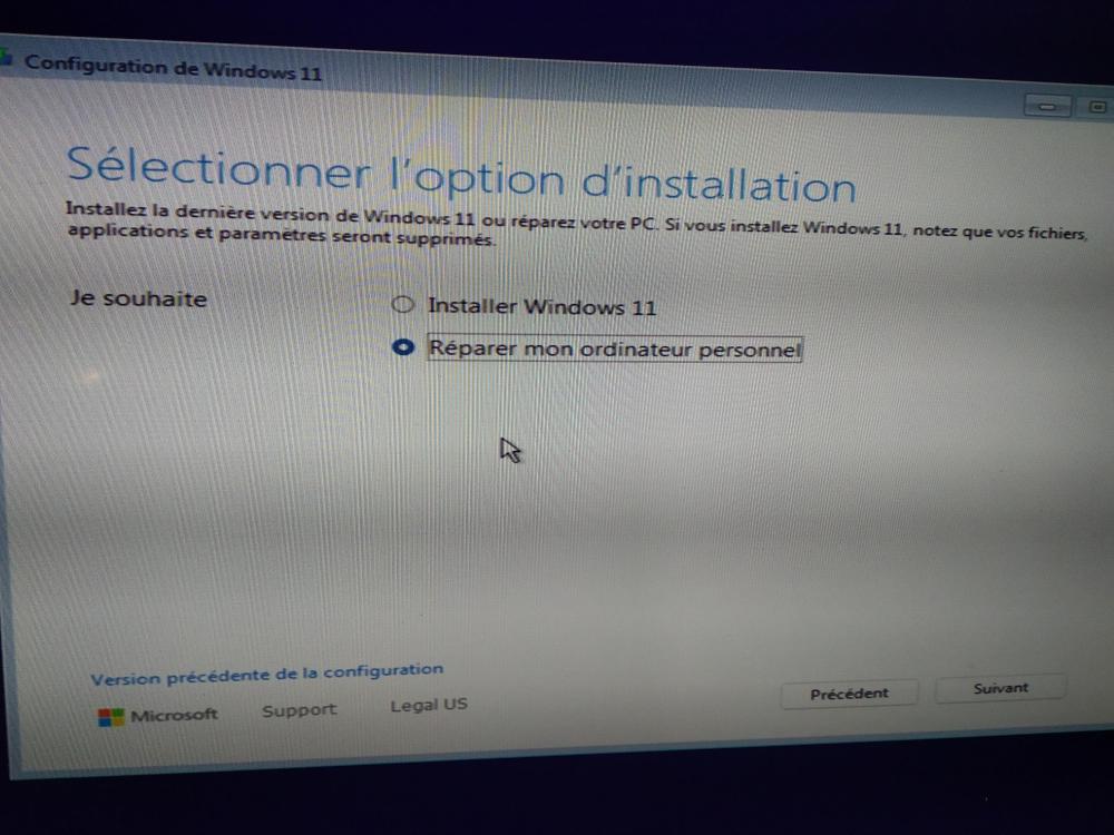

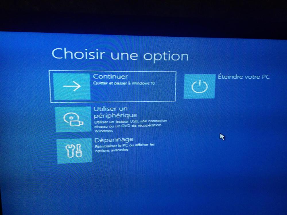

Nikita zen Posté(e) le 26 janvier 2025 Auteur Posté(e) le 26 janvier 2025 Ok, après m'avoir demandé quelle langue j'optiens la 1ere photo Puis après m'avoir demandé la configuration du clavier, j'optiens ceci ... dans le suivant message
Delta Posté(e) le 26 janvier 2025 Posté(e) le 26 janvier 2025 il y a une heure, Nikita zen a dit : Puis après m'avoir demandé la configuration du clavier, j'optiens ceci ... dans le suivant message cliquer sur depannage et montrer un screen
Delta Posté(e) le 27 janvier 2025 Posté(e) le 27 janvier 2025 Hello, @Nikita zen cliquer sur outil de redémarrage système
Nikita zen Posté(e) le 27 janvier 2025 Auteur Posté(e) le 27 janvier 2025 (modifié) Hello, fait... Après quelques seconde, redemarrage et retour à l'écran : Choisissez votre langue, votre clavier et j'en arrive là. PS; avant de lancé la procédure "redémarrage systeme" une seule option m'a été proposé " windows 10" j'ai cliquer ok Modifié le 27 janvier 2025 par Nikita zen
Delta Posté(e) le 27 janvier 2025 Posté(e) le 27 janvier 2025 il y a 8 minutes, Nikita zen a dit : Hello, fait... Après quelques seconde, redemarrage et retour à l'écran : Choisissez votre langue, votre clavier et j'en arrive là. reparer mon ordinateur personnel

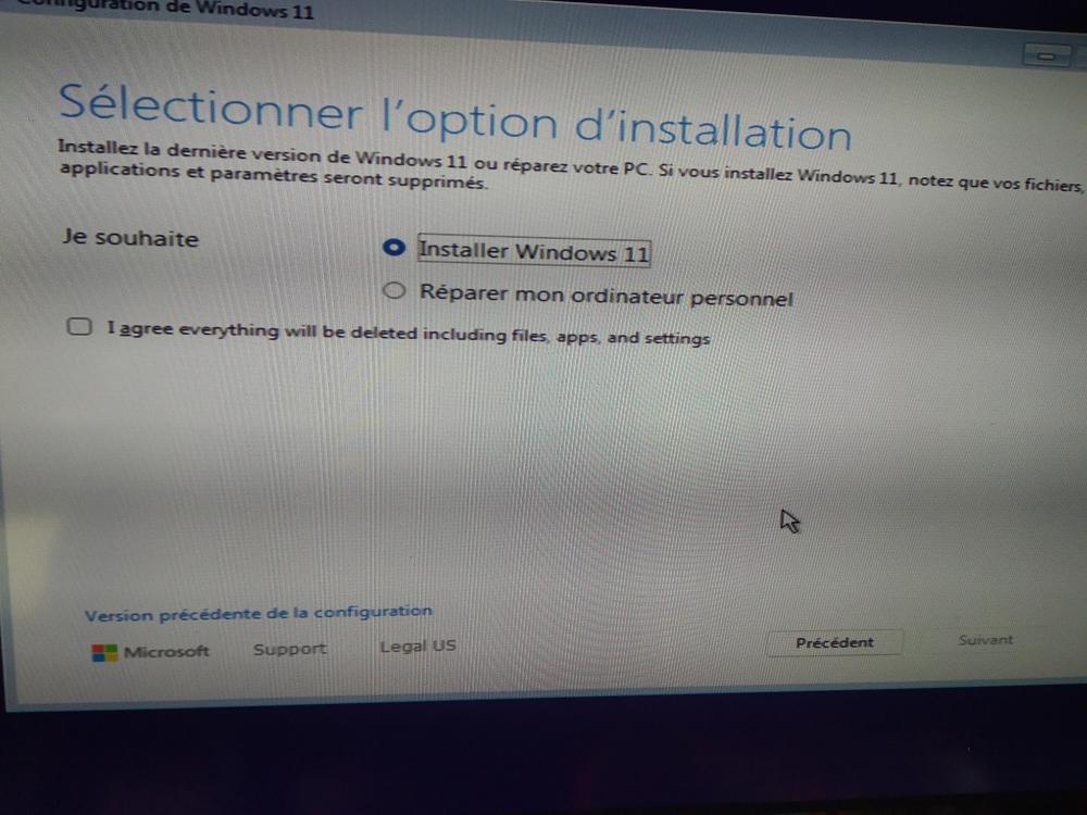

Nikita zen Posté(e) le 27 janvier 2025 Auteur Posté(e) le 27 janvier 2025 (modifié) Ok on recommence la meme manip.. Modifié le 27 janvier 2025 par Nikita zen
