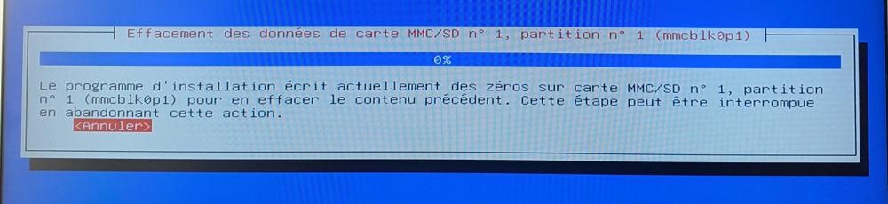

alleur Posted January 20 Author Posted January 20 (edited) Bonjour @Tulburite J'ai bien démarré sur la clé avec Debian, et ensuite comme tu peux le voir sur les pièces jointes, j'ai bien sélectionné la bonne carte et j'ai donc demandé d'effacer la partition de 31,9 Go en installant des zéros. D'après toi ça ne convient pas. Je vais donc recommencer comme tu me le demande et on verra bien. Je ne pourrai le faire que d'ici quelques jours et je te tiendrai au courant. Bonne soirée. Edited January 20 by alleur
Tulburite Posted January 20 Posted January 20 (edited) Bonjour, Il y a 1 heure, alleur a dit : D'après toi ça ne convient pas. Je vais donc recommencer comme tu me le demande et on verra bien. Je ne peux pas dire que ça ne me convient pas, je dis simplement que j'ai testé chez moi avec une carte "verrouillée" et une distribution Debian Live 12.9 avec un bureau gnome et que je ne peux pas écrire des O (zéro). Par contre, et sitôt que je "déverrouille" cette carte, je n'ai plus de problème. Après, tu peux aussi écrire des zéros en passant par l'application disque avec une distribution en live... c'est à force de faire du terminal depuis de nombreuses années que j'oublie que Linux s'est "humanisé", et que le terminal ce n'est plus obligatoire pour tout. Petite question, tu utilises quelle version de Debian live, et quel bureau ? Cependant, ta carte a peut-être définitivement rendu l'âme et que toutes ces manipulations proposées par @Delta et moi-même ne servent strictement à plus rien. Edited January 20 by Tulburite

alleur Posted January 21 Author Posted January 21 Bonjour à tous Bonjour @Tulburite Je suis en train d'essayer de comprendre l'effacement de ma carte. Par rapport a l'action a réaliser avec sudo, a savoir : sudo dd if=/dev/zero of=/dev/sdE (E est la lettre de la carte )bs=4M status=progress && sync Ne serait-ce pas possible d' utiliser MMC/SD en remplacement de E, car en utilisant Debian c'est cette référence qu'il utilisait, plus exactement mmcblk0 ? Ça deviendrais donc à : sudo dd if=/dev/zero of=/dev/MMC/SD bs=4M status=progress &&sync Ça s'est ce qui vient de se passer : Ou j'ai fait une boulette à un moment ! Pour toi c'est très clair mais pour moi j'utilise des "choses" qui me sont totalement inconnues !
Tulburite Posted January 21 Posted January 21 Bonjour, Pour connaitre le nom du périphérique, tu dois avec le terminal lancer la commande sudo fdisk -l, une fois cette commande passée, tu recevras en retour les différents noms des différents périphériques de ta machine (DD et SSD). À ce moment, tu repères le non de ta carte qui s'appellera /dev/xxx, les xxx c'est le nom de cette carte. Une fois le nom connu, tu "démontes" ta carte avec la commande umount (écrite plus haute) et ensuite, tu lances la commande pour écrire des zéros avec cette commande : sudo dd if=/dev/zero of=/dev/xxx bs=4M status=progress && sync Les trois xxx, sont le nom de ta carte après la commande sudo fdisk -l Pour passer les différentes commandes, tu fais un copier-coller et tu changes uniquement le nom de ta carte
