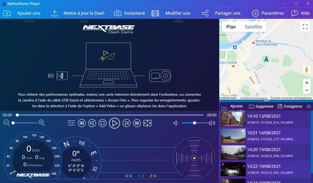

Delta Posted January 18 Posted January 18 je serai vous je tenterai bien sont logiciel approprié https://www.frandroid.com/test/1043835_test-nextbase-622gw-dashcam-4k

alleur Posted January 19 Author Posted January 19 Bonjour à tous. @Tulburite Je vais envoyer le détail de ma manipulation dès que j'aurai le PC avec moi. @Delta J'ai cette application et je l'ai utilisée, j'ai essayé de l'utiliser ! Mais même avec elle le formatage est impossible. La suite d'ici une petite heure ! Bonne journée à tous.
