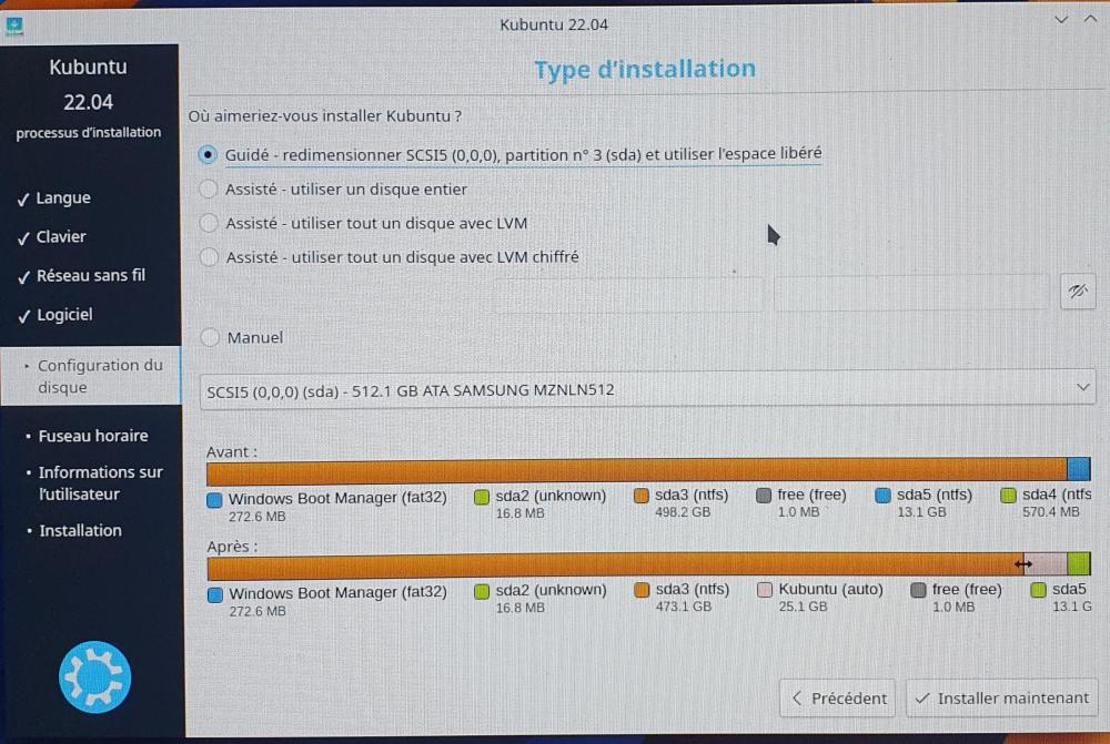

le modop proposé par le crabe info est limpide (article joint au dessus) MAIS bien sur ca bloque au moment d'installer ubuntu. Quand j'arrive à configuration du disque, l'option "installer ubuntu à côté de windows boot manager" n'apparait pas. Pour info, j'ai suivi le modop avec et sans étape 3 :partition disque qui est facultative. Rien n'y fait.
sur la photo en pièce jointe, On voit bien en bas dans le" frise volumétrique" intitulé Avant qu'il existe un Windows Boot Manager de 272,6 MB en BLEU (à droite).
Par contre dans la frise "Après", il a disparu (même si le libelle est toujours proposé)
On remarque aussi qu'il y a un espace Kubuntu en rose (25,1 GB) que l'on peut augmenter à sa guise (flèche) au détriment de l'espace marron sda3 de 473,1 GB
Bref je ne sais que choisir à cette étape (ou que je n'aurais pas fait avant) pour disposer de mon dual boot.

Tu as suivi le tuto et c'est bien, seulement ce tuto est fait avec distribution Linux Ubuntu qui utilise un bureau gnome et toi, tu veux installer Kubuntu qui a un bureau kde, voilà pourquoi tu n'as pas tout à fait les mêmes fenêtres.
En ce qui concerne ton questionnement de base, tu dois simplement gérer la grandeur de ta partition Linux avec la petite flèche si tu veux faire un multiboot, ou installer directement Linux sur ton DD/SSD (option 2), GRUB va s'installer directement et tu auras le choix de démarrer ta machine soit sur Linux, soit sur Windows.
Cependant, il y a un grand mais... ta machine est une machine HP et avec cette marque, c'est difficile, surtout très difficile, quelques fois un peu moins difficile, mais pas impossible de faire un multiboot. Si tu désires le faire, tu dois faire immédiatement toutes les sauvegardes nécessaires de tous tes documents/photos/dossiers, etc. Normalement, tu devrais déjà avoir une sauvegarde :-). Tu dois également prévoir une clé USB avec la mise à jour de ton BIOS/UEFI s'il y en a une disponible, et avoir (pour la sécurité) une autre clé USB bootable de Windows, avec HP. je préfère rester prudent... je dis bien, c'est pour la sécurité en cas de plantage de ta machine et c'est si tu n'as pas d'autre ordinateur pour faire une clé bootable si nécessaire.
ok merci pour tout cela je vais tester. mais avant, peux-tu me dire pourquoi il n'apparait plus de volume windows boot manager dans la frise volumétrique "Après" sur la photo que j'ai posté. C'est cela qui m'a fichu la frousse.
Je n'utilise pas le bureau kde, mais je crois me souvenir quand je testais différents bureaux (dont kde) d'avoir eu cette même réflexion que tu as maintenant et que c'était dû au fait que GRUB prenait la place (ce n'est pas tout à fait juste, mais c'est une façon de parler) du boot de Windows. Cependant, si tu installes Mint à côté de Windows en multiboot, tu peux déjà préparer une clé USB de Windows en cas de plantage.

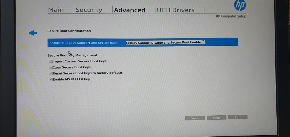

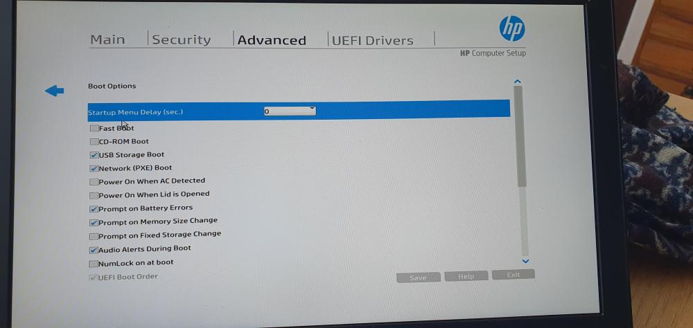

Afin de limiter les soucis et comme tu veux être en double démarrage, tu peux désactiver Secure boot si installé sur ta machine, désactiver le démarrage rapide de Windows, et désactiver Bitlocker si présent. Comme signalé plus haut, prépare également une clé USB avec une mise à jour du BIOS/UEFI de ta machine, c'est un HP...
bonjour,
j'ai désactivé le démarrage rapide ainsi que secure boot. Par contre "clé usb avec une mise à jour BIOS/UEFI" ? Damned, je sais pas de quoi il s'agit il faut que je trouve un tuto.

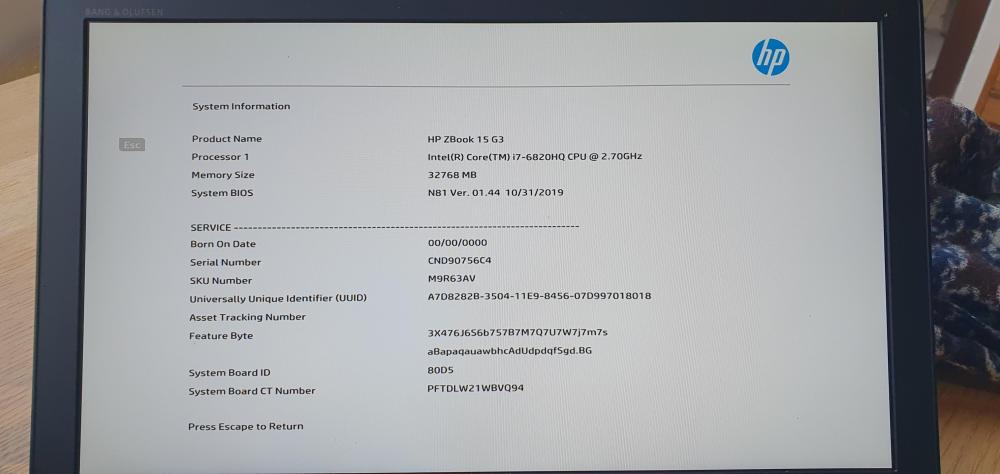

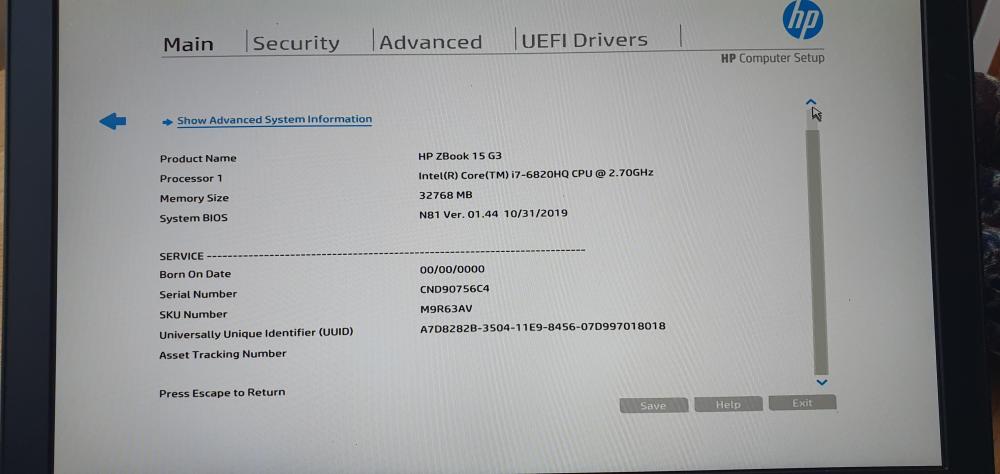

Pourrais-tu me faire des captures d'écran de ton BIOS/UEFI afin que je voie s'il y a une mise à jour de ce dernier, car comme signalé plus haut, avec un ordinateur HP, je me méfie.

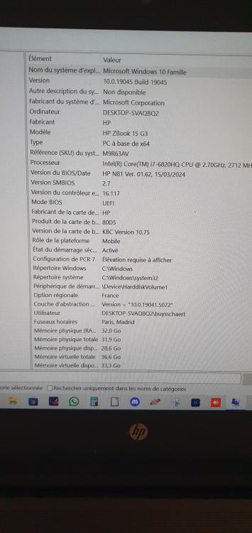

Par contre, pourrais-tu me donner toutes les caractéristiques de ta machine, pour ça tu tapes "Win + R" (sans les guillemets), la fenêtre Exécuter va s'ouvrir, ensuite dans cette fenêtre tu écris "msinfo32" (sans les guillemets) et enter. Tu fais les captures d'écran nécessaires que tu postes en faisant choisir les fichiers.
Modifié par Tulburite
bonjour Turlubine,
voici le msinfo 32

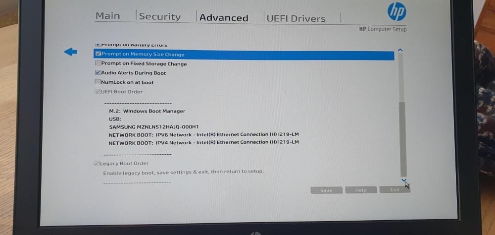

concernant les info BIOS/UEFI, cela s'affiche sous forme de pages avec des onglets et il y en a un tas e si il faut tout t'envoyer cela fera au moins 20 écrans. As tu une idée précise de ce dont tu as besoin ou je t'envoie tout.
merci
Merci pour toutes ces captures d'écran, je vais taguer Delta qui va pouvoir dire si le BIOS/UEFI est à jour pour éviter des surprises par la suite :-)... c'est un HP, et je m'en méfie comme la peste.
@Delta, pourrais-tu me dire si sur cet ordinateur c'est bien la dernière mise à jour du BIOS/UEFI, ça va éviter bien des soucis pour installer Kubuntu... enfin, je l'espère :-), tu vois de quoi je veux parler :sad:

d'après ce que je vois ici :
si c'est un HP Zbook 15 G3
https://support.hp.com/be-fr/drivers/hp-zbook-15-g3-mobile-workstation/8693763
J'ai ceci pour le bios
  • HP Notebook System BIOS Update (N81) System Software Manager Icon
  • 01.62 Rev.A
  • 12.2 MB
  • 13 mai 2024
en reprenant cette capture je vois
version bios/date N81 1.4 de 2019
visiblement il y a un bios 1.62 de 2024.
Pourrions nous avoir le modèle et la série exacte du PC pour que l'on voie avec précision ce qui se passe.
