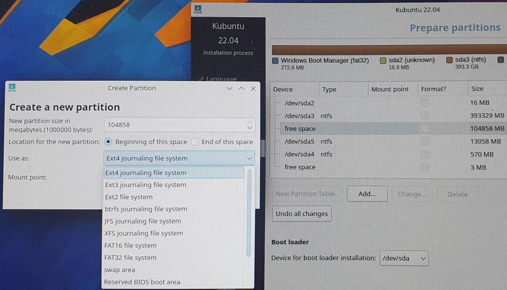

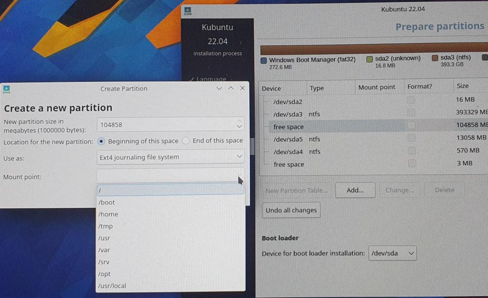

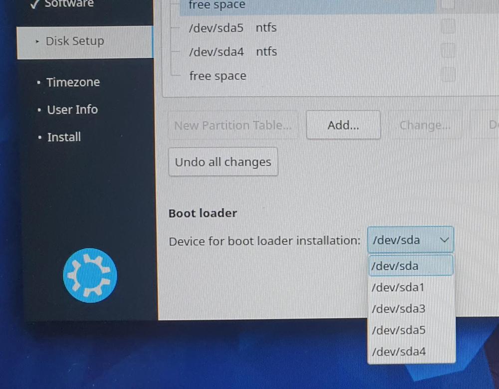

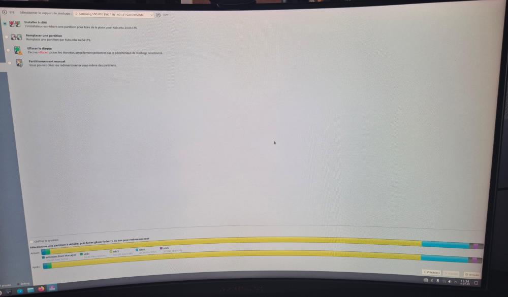

C'est parti ..... et je bloque tout de suite. Une fois booté sur la clé usb et les questions de base (pays, wifi, ...) j'arrive sur la préparation des partitions.  je clique sur "autre" car je n'ai pas accès au curseur et là il me pose un tas de questions auxquelles je ne sais répondre.
quel device choisir ? j' imagine celui intitulé free space qui correspondont à l'espace que j'ai libéré (voir photo)
Use as : Ext4, Ext3, Ext2, ..... (voir photo)
Mount point : /, /boot, /home, ... (voir photo)
boot loader : /dev/sda, /dev/sda1, ... (voi photo)
Toutes les copies d'écran en pièce jointe.
Merci de ton appui.

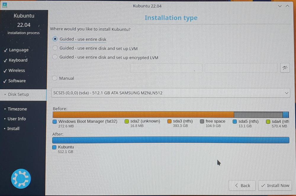

Quand on débute avec Linux, je déconseille très fortement de créer des partitions. Au lieu de cliquer sur "manuel", tu cliques en dessous comme cette capture d'écran :Capturedecran2025-01-15a19_56_16.png.a2418c2952cae95f4d59ee7b4cc0867a.png
Normalement, tu devrais voir apparaitre une autre partition, celle que tu as créée qui devrait s'appeler xxxx sdb quelque chose...

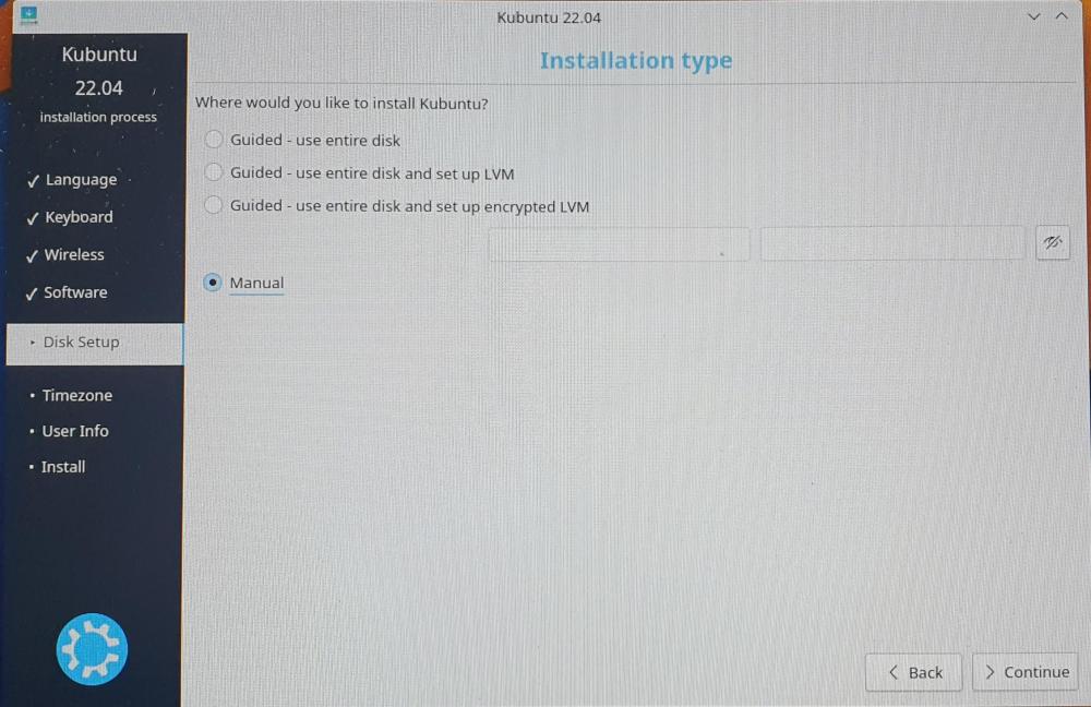

Bonjour @Tulburite
Le bandeau que tu as mis en copie d'écran dans ton dernier post n'est pas cliquable. C'est un menu déroulant qui ne propose que ce qui est affiché d'ailleurs.
Donc, si il ne faut pas appuyer sur une des 3 options "Guided - use entire disk ......" en haut de la fenêtre "type d'installation" il ne reste que le bouton "Manuel" avec toutes les paramétres à fixer tels qu'ils apparaissent des mes copie d'écran.

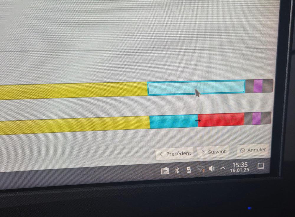

Ensuite, j'ai démarré sur ma clé bootable de Linux et j'ai suivi les différentes étapes jusqu'à ce que je me retrouve au niveau partitionnement. À ce moment, tu cliques sur installer à côté de Windows, capture d'écran :
Tu vas obtenir cette fenêtre, comme tu peux le voir, ma partition Kubuntu et en bleue. Pour installer Linux sur la partition que tu viens de créer, tu cliques sur cette partie bleue, capture d'écran ci-dessous :
Une fois que tu as cliqué sur la partie bleue, tu vas tomber sur cette fenêtre, capture d'écran ci-dessous :
Une fois que tu as cet écran, tu règles le curseur tout à gauche pour avoir le maximum de Go pour Linux, il va peut-être rester une petite partition, mais c'est négligeable, et tu finis l'installation. Une fois l'installation terminée, tu redémarres ta machine et normalement roule Simone... je dis bien normalement, mais tu as un HP...

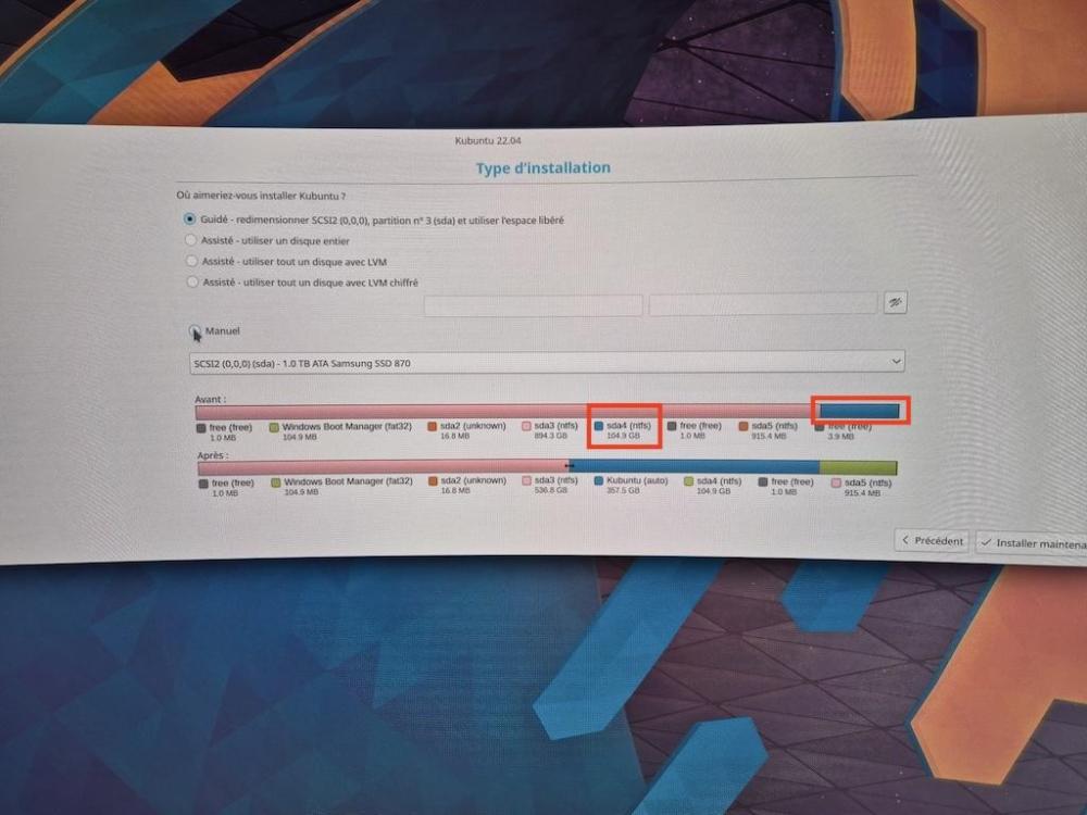

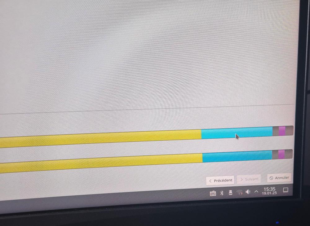

Bon rien en se passe comme  annoncé :
j'ai pourtant  créé une partition de 100Go NTFS appelée Kubuntu exactement comme ta copie d'écran 1
Ensuite, une fois booté sur la clé usb et les quelques étapes admin, je ne tombe pas sur le même écran que toi.
comme tu peux le voir sur la copie d'écran :
-Toujours pas de proposition "installé à côté " mais une nouveauté "guided-resize ...." et "manuel" en plus des habituels "guided-use entire disk"
-ensuite sur les frises volumétriques en bas, rien ne correspond.
1) On voit bien sur celle intitulées Before un espace sda4(ntfs) de 104,9 Gb qui doit correspondre à ma partition kubuntu (mais pas sur). Le windows boot manager (fat32) n'apparait pas
Sur celle intitulées "after" l'espace sda4/ntfs passe en bleu mais il y a un truc appelé kubuntu  de 57,3 Gb qui sort de je ne sais où. Toujours pas de windows boot manager. Il y a bien un curseur qui permet de jouer entre l'espace Kubuntu (auto) et sda3(ntfs) mais du coup à quoi sert l'espace sda4(ntfs) créé spécialement pour installer kubuntu.

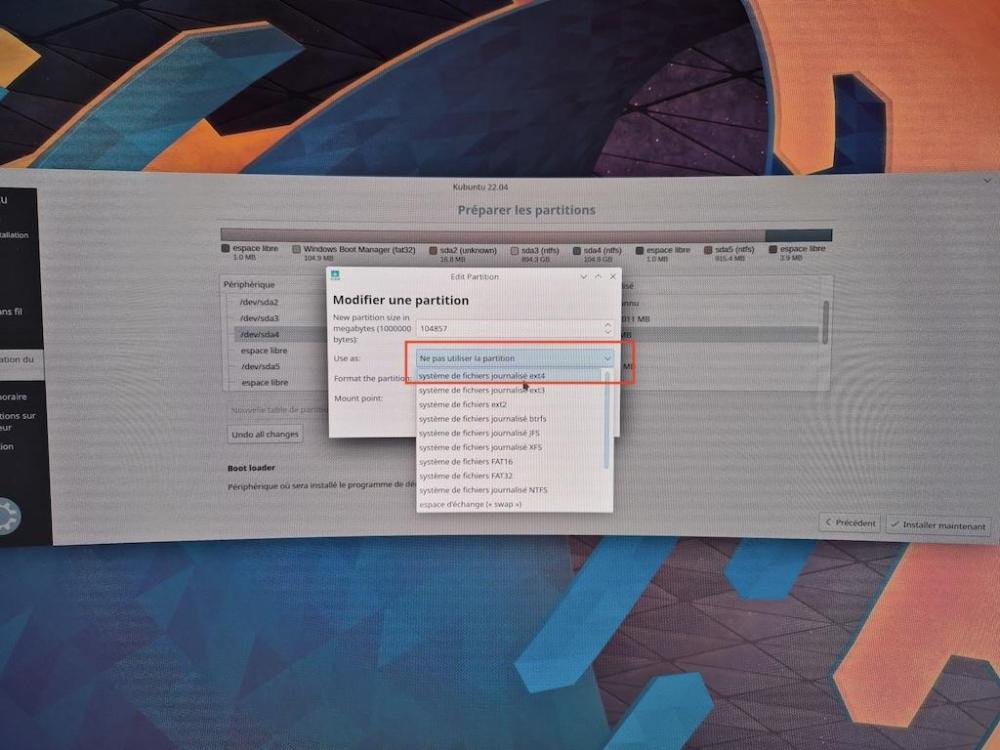

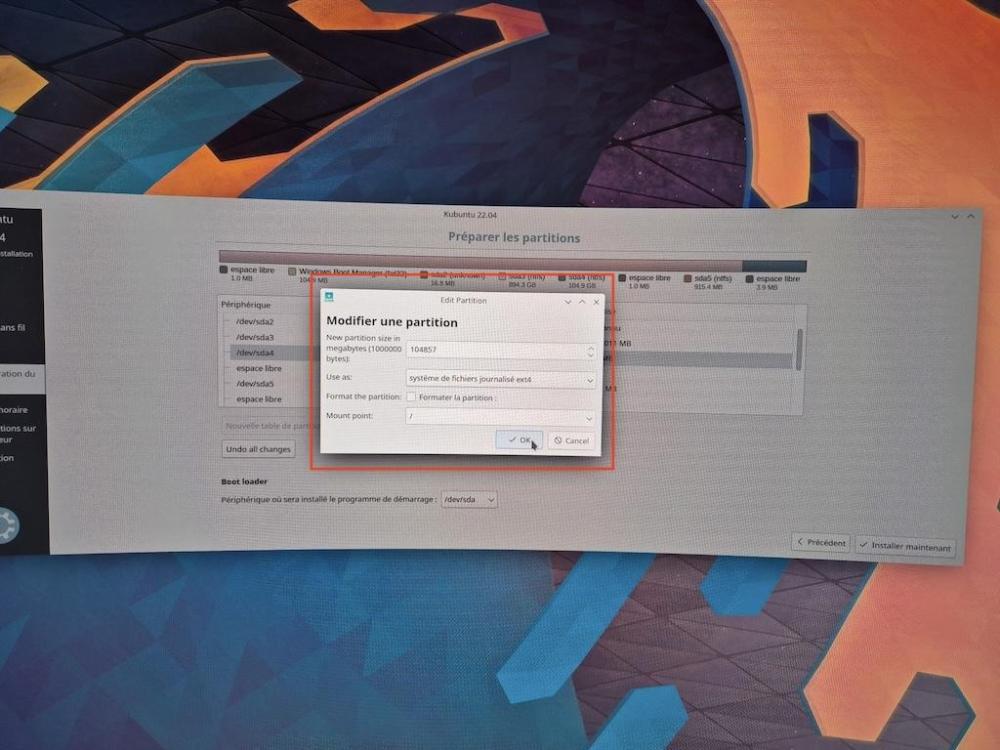

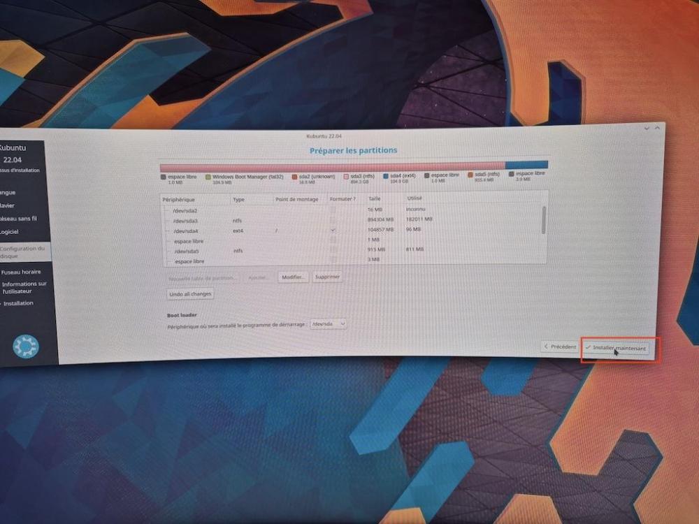

Je réitère ce que je t'avais écrit plus haut, selon moi, c'est mieux de supprimer cette partition depuis la gestion des disques de Windows, mais je vais te montrer avec ces différentes captures d'écran l'installation de Kubuntu sur une partition créée pour accueillir Linux.
Le début, c'est identique, tu démarres ta machine sur la clé USB, tu règles les paramètres jusqu'à ce que tu te retrouves vers le partitionnement de ton DD/SSD comme cette capture d'écran :20250123_195316.thumb.jpg.e6524eb750c27cd25782c5ed8f2e13cd.jpg

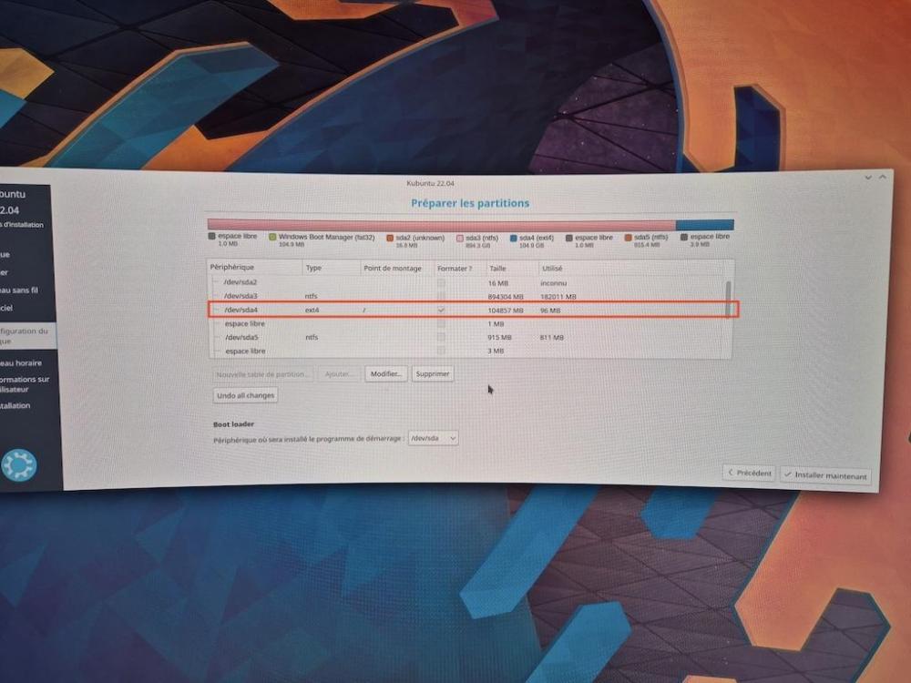

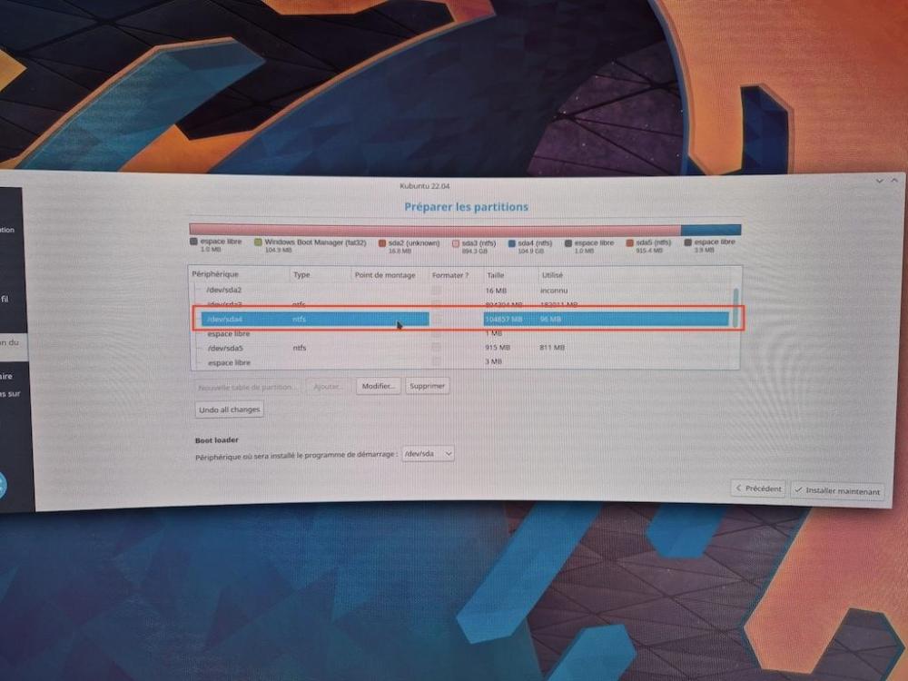

Comme tu peux le voir, ma partition "Kubuntu" est nommée sda4, la couleur correspond avec la ligne du haut ("avant"). Une fois ta partition repérée, tu cliques sur manuel, ou se trouve la flèche. Ensuite tu vas tomber sur cette fenêtre, et tu repères cette partition sda4 comme cette capture d'écran :
Une fois repérée, tu la mets en surbrillance et tu cliques sur modifier, comme cette capture d'écran :
Une fois que tu as cliqué sur modifier, tu as cette nouvelle fenêtre qui s'ouvre et tu cliques sur "Ne pas utiliser cette partition", tu cherches "système de fichiers journalisé ext4", comme cette capture d'écran :
Une nouvelle fenêtre va apparaitre, et tu cliques sur ok, comme cette capture d'écran :20250123_195658.thumb.jpg.9006fc658e8f10acdaee705e667ac427.jpg
Une nouvelle fenêtre va apparaitre, comme cette capture d'écran :
Ensuite, tu cliques sur installer maintenant, comme cette capture d'écran (ci-dessous), tu ne touches à plus rien, en cliquant sur le système de fichiers, Kubuntu installe directement le point de montage (/), le périphérique sur lequel sera installé le programme de démarrage est installé également à la racine de ton DD/SSD.
Et tu croises les doigts, n'oublie surtout pas de faire une sauvegarde de tous tes documents avant, un bug, une mauvaise manipulation est tellement vite arrivé que Il vaut mieux prévenir que guérir.
Bonne installation :-)
GOALLLLLL !!!!!!!!!!!
Ca a fonctionné pile poil !!!!!!!!!!!!
Merci@Tulburitepour tout le temps que tu as passé à me guider dans ce labyrinthe.
