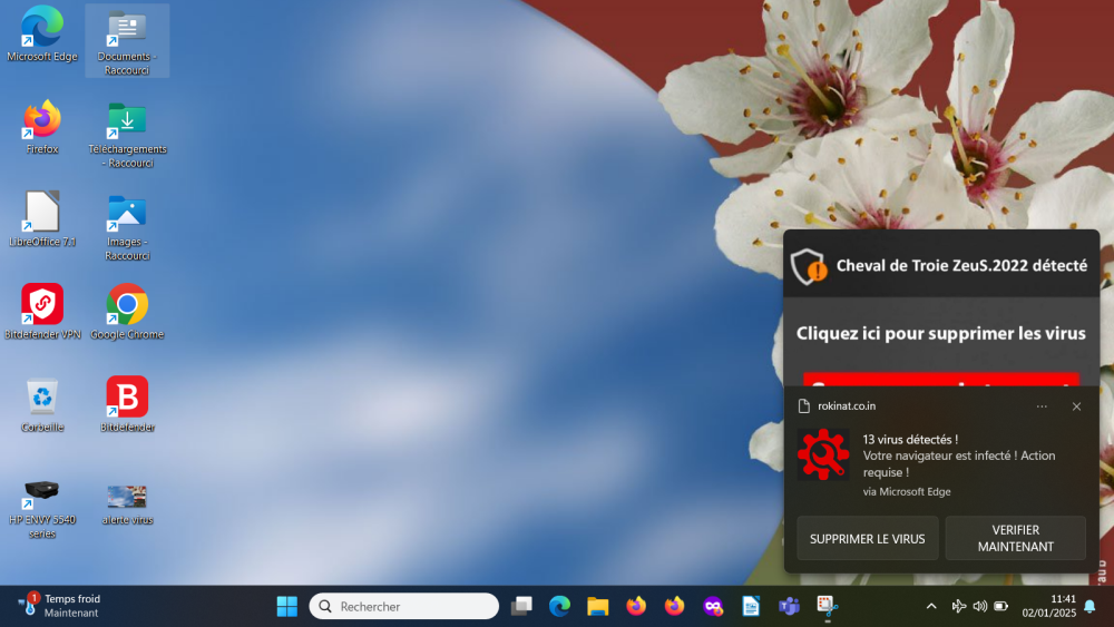

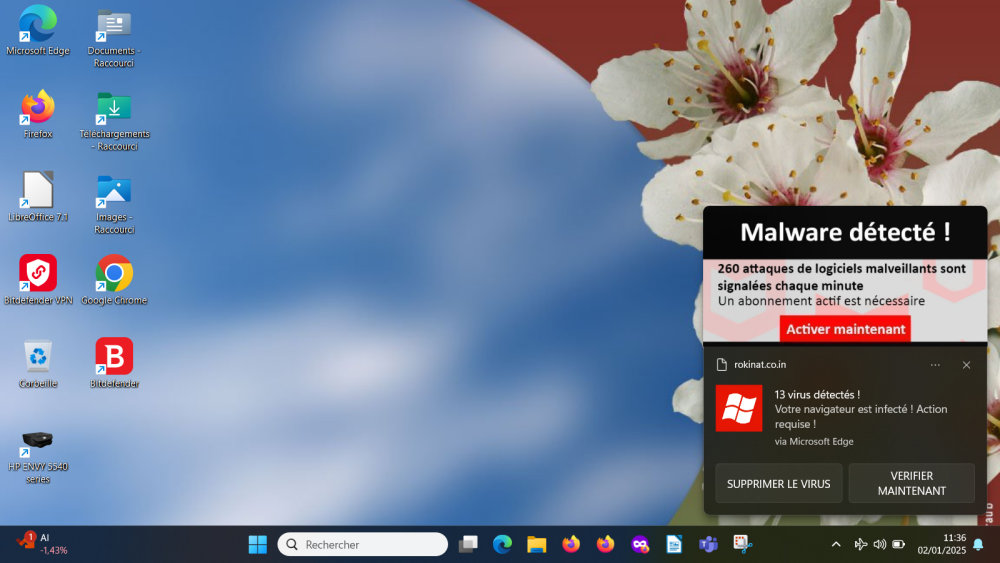

crabreader Posté(e) le 3 janvier 2025 Posté(e) le 3 janvier 2025 Bonjour ! Je n'ai trouvé aucun article parlant de rokinat.co.in : c'est une fenêtre pop up qui apparait sans cesse. Votre ordinateur est en danger : cliquez sur (un bouton) pour éliminer. Sur la fenêtre apparaît le logo de windows defender avec son bouclier bleu : est-ce le vrai ou une arnaque allez savoir. Bitdefender est installé mais c'est une passoire avec de gros trous !!! Tout ceci concerne un PC d'une amie que je dépanne quand je peux. Mais là je sèche et surtout j'ai peur de faire une grosse bourde ! Merci d'avance

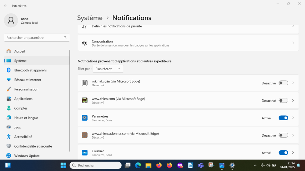

Solution Longaripa Posté(e) le 4 janvier 2025 Solution Posté(e) le 4 janvier 2025 (modifié) Bonjour On va vérifier les notifications. Si ces fenêtres s'ouvrent dans un navigateur, préciser lequel. Sinon, Taper Windows + A Cliquer sur "gérer les notifications" Dans la liste affichée, désactiver celles correspondant à rokinat.co.in. Cela devrait résoudre le problème. Si vous voulez, on peut faire une analyse plus approfondie. Suivez alors ce tuto et postez les rapports. Suivez ce tuto --> https://community.lecrabeinfo.net/blogs/entry/92-désinfection-faire-en-premier-zhpsuite-frst/ Il y a 3 rapports à poster Modifié le 4 janvier 2025 par Longaripa 1

crabreader Posté(e) le 4 janvier 2025 Auteur Posté(e) le 4 janvier 2025 Bonsoir ! Je viens de finir les manips indiquées. D'abord le raccourci Windows+A n'a pas fonctionné, mais je suis allé chercher la gestion des notifications dans les paramètres de windows 11 installé sur le pc infecté si je puis dire. Les sites à incriminer sont chien.com et chienadonner.com. Mon amie a du consentir à installer un module et s'est retrouvée avec les fenêtres copiées qui suivent. J'ai ajouté celle des paramètres en l'état et modifiés. C'est assez fou ce que Windows peut accumuler comme dysfonctionnements. Merci encore à Logaripa pour cette aide précieuse et si simple en définitive que j'ignorais en plus
