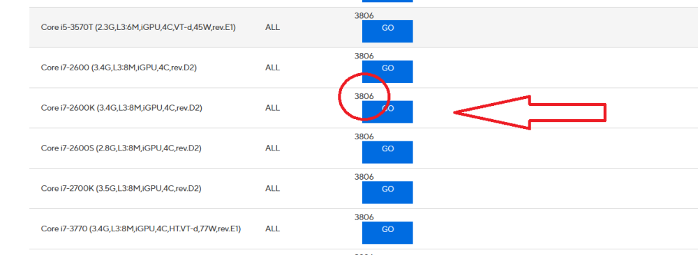

Delta Posté(e) le 25 novembre 2024 Posté(e) le 25 novembre 2024 vous allez rire mais on vas de surprise en surprise ... en regardant les CPU supporté par votre carte mere vous avez un I7 2600K et je vois ici pour le I7 2600k qu'il faut un BIOS version 3806 alors que sur vos screen je vois version bios 1006 !!! c'est pas normal
JloAu Posté(e) le 25 novembre 2024 Auteur Posté(e) le 25 novembre 2024 il y a 2 minutes, Delta a dit : on regardera pour désactivé la graphique intégré au CPU Ca marche, je savais pas que c'était possible... Je croyais simplement qu'elle était inutilisée si on avait une CG il y a 4 minutes, Delta a dit : Avant cela, ce que vous pourriez faire c'est retirer votre 1050, supprimer complètement votre drivers de la 1050 rebooter le pc ensuite mettre a jours votre graphique CPU ici : https://www.intel.fr/content/www/fr/fr/download/17608/intel-graphics-driver-for-windows-15-28.html ensuite quand c'est fait arrêter le pc et installer votre 1050 re booter et remettre le drivers 1050 Entendu! Les pilotes installés par WIndows Update ne suffisent pas j'imagine? il y a 5 minutes, Delta a dit : votre CPu n'as des drivers que pour 7, 8 et 8.1 C'est vrai que ça n'aide pas 😅 j'ai pas mis windows 7 pour tester, mais je n'ai jamais eu de problème avec Windows 11 (et 10) jusqu'à présent...
JloAu Posté(e) le 25 novembre 2024 Auteur Posté(e) le 25 novembre 2024 il y a 3 minutes, Delta a dit : et je vois ici pour le I7 2600k qu'il faut un BIOS version 3806 J'ai vu ça il y a 3 ans quand j'ai monté mon PC 100% d'occasion, mais puisque ca marchait j'ai pas voulu prendre le risque, surtout que ma version de BIOS n'est pas répertoriée sur le site
Delta Posté(e) le 25 novembre 2024 Posté(e) le 25 novembre 2024 il y a 3 minutes, JloAu a dit : Ca marche, je savais pas que c'était possible... Je croyais simplement qu'elle était inutilisée si on avait une CG on peut la désactivé par le gestionnaire de périphérique ou alors via le bios. Il faudra regarder au bios. il y a 3 minutes, JloAu a dit : Entendu! Les pilotes installés par WIndows Update ne suffisent pas j'imagine? on pourrait tenter via driver booster, j'ai souvent eu de bon résultat avec des pc anciens... c'est une soluce a ne pas écarté il y a 2 minutes, JloAu a dit : J'ai vu ça il y a 3 ans quand j'ai monté mon PC 100% d'occasion, mais puisque ca marchait j'ai pas voulu prendre le risque, surtout que ma version de BIOS n'est pas répertoriée sur le site dans le bios, il devrais vous dire a quelle version vous êtes ... En effet votre version 1006 je l'ai pas vu non plus elle sauter directement dans les 11xx
JloAu Posté(e) le 25 novembre 2024 Auteur Posté(e) le 25 novembre 2024 il y a 1 minute, Delta a dit : dans le bios, il devrais vous dire a quelle version vous êtes ... Oui c'est bien 1006 qui était affiché dans le bios
Delta Posté(e) le 25 novembre 2024 Posté(e) le 25 novembre 2024 il y a 3 minutes, JloAu a dit : Oui c'est bien 1006 qui était affiché dans le bios donc ici a la place de 0805 il est marqué 1006 !!
JloAu Posté(e) le 25 novembre 2024 Auteur Posté(e) le 25 novembre 2024 il y a 1 minute, Delta a dit : a la place de 0805 il est marqué 1006 !! Exactement
