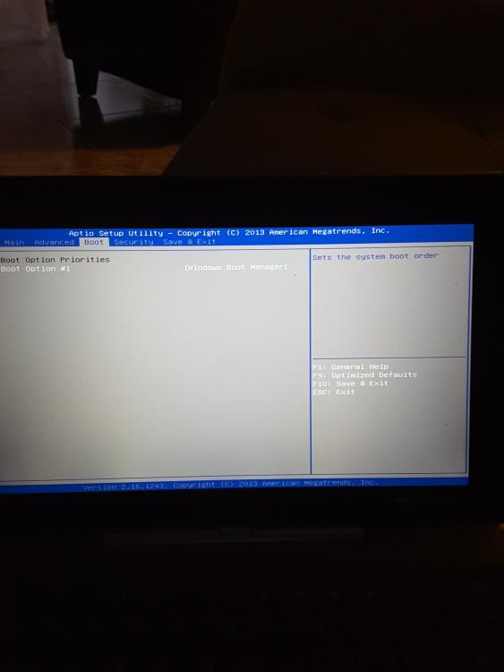

calisto06 Posté(e) le 19 octobre 2017 Posté(e) le 19 octobre 2017 (modifié) @Lore Pour l'heure je n'ai pas encore trouvé de réponse à part ce problème de place sur le DD. Quand vous démarrez à partir de la clé bootable crée avec médiatool ou rufus avec votre version de W10 (32 ou 64b) vous avez quoi comme proposition (faite une capture écran avec un tel par ex) . Pour démarrer sur la clé il faut aller dans le boot menu du PC et choisir la clé ou dans le bios changer l'ordre (le remettre sur DD après dépannage) Modifié le 19 octobre 2017 par calisto06
Lore Posté(e) le 19 octobre 2017 Posté(e) le 19 octobre 2017 J'ai fais une clé usb Windows 10 pour reboot mais il me réclame toujours le disque externe. Il ne reconnaît pas la clé usb. C'est quoi meditool et rufus ? Je devrais refaire une clé usb avec Windows 8.1 à la place ? Merci pour ton aide
calisto06 Posté(e) le 19 octobre 2017 Posté(e) le 19 octobre 2017 Tu es sur que tu as sélectionné la clé dans bootmenu et que ta clé est bootable ? La clé bootable permet de démarrer le PC grâce au secteur de boot qui est créé quand on la créé avec les fichiers d'un logiciel étudié pour. Par ex W10 est disponible sur cette page https://www.microsoft.com/fr-fr/software-download/windows10 et l'outil médiatool permet soit de télécharger l'iso de ta version et de créer la clé avec un autre logiciel (rufus par ex) soit de créer directement la clé bootable (clé USB 8g suffisante) ou un DVD (certain(e)s préfèrent ) la clé étant plus pratique puisque de moins en moins de PC possèdent un lecteur DVD.
Lore Posté(e) le 19 octobre 2017 Posté(e) le 19 octobre 2017 Exact je n'ai pas de lecteur cd Je vais recommencer la création de la clé usb avec une version de Windows 8.1.
calisto06 Posté(e) le 19 octobre 2017 Posté(e) le 19 octobre 2017 Mais le PC à quoi à la base W10 ou 8.1 ? Vous avez migré sous W10 ? Si vous avez migré il vaut mieux faire une clé W10.
calisto06 Posté(e) le 19 octobre 2017 Posté(e) le 19 octobre 2017 Ah ok c'est bien de le savoir mais au final ça ne change rien il faudra booter sur la clé . Par contre pour faire la clé il faut l'iso de votre version de W8.1 (32b ou 64b Pro ou Home ou autre ???) et il faut savoir si vous avez un bios UEFI donc là je vous laisse aller voir dans le bios ce qu'il y a de marqué . Si le bios est UEFI il faut faire la clé avec des réglages différents de si c'est un bios legacy . De toute façons la proposition d'avoir W10 gratuitement est finie (voir le tuto du site pour les conditions particulières). Mais si vous ne migrez plus pourquoi ne redémarrez vous pas normalement le PC avec W8.1 si il y est installé ? Que voulez vous faire au final ?
