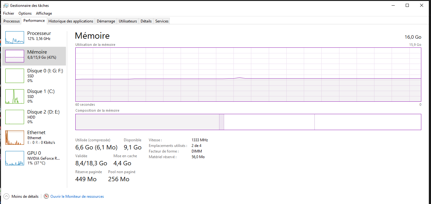

poster une copie écran de la fenetre du gestionnaire de tâches, onglet performances, et cliquer sur mémoire.
Zhpdiag indique que 8 Go sont utilisés sur les 16. C'est pour vérifier

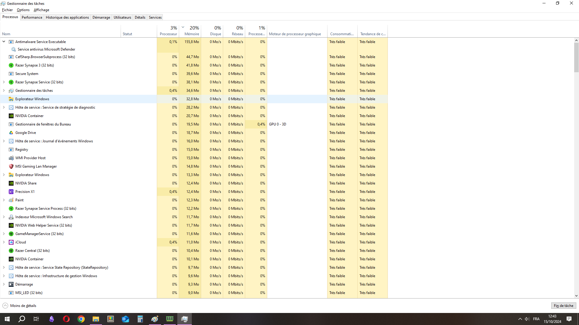

- Le screen du gestionnaire de tâche, là c'est étrange j'ai toujours 6 a 8go de ma DDR4 sur les 16 utilisés. Au démarrage je n'ai pourtant presque rien de lancé en fond (Deux gestionnaires clouds, l'utilitaire razer, le powetoy, celui de la cg... Dans l'onglet processus tout est en faible très faible en occupation)

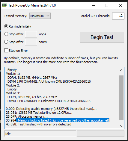

J'ai refais un memTest mais à mon avis je ne maitrise pas trop la chose... Voilà se qu'il dit il s'interromps de lui même en run indefinetly (bizarre non ? Il ne devait pas tourner... Indéfiniment ?)
Edit : C'est vraiment étrange, le processus indique 20% d'occupation mémoire en haut, si je fais un calcul rapide je suis < 1 go d'occupation (1/16 éme c'est autout de 7%, je ne sais pas si on peut faire comme ça mais c'est curieux !)

Bon a priori j'ai l'air ok côté ram je pense avoir à peu prêt retrouvé mes petits... J'en ai profité pour flasher mon bios par une version plus récente.
Bon ça ne change rien aux soucis.
