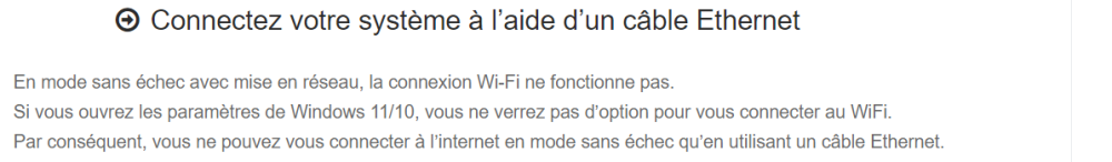

Bonjour calisto06
1. SUR 98ffe08d , j'ai trouvé cette info   https://www.98ffe08d.com/mode-sans-echec-pas-internet/ : voir PHOTOS 1
et donc j'ai rebranché  un ETHERNET : VOIR PHOTO 2
et donc j'ai désinstallé ESETNOD32   avec  cette solution :
 https://support.eset.com/fr/kb5547-desinstaller-eset-smart-security-ou-eset-nod32-antivirus-dans-windows-10
et j'ai réactivé WINDOWS DEFENDER ET ça  MARCHE !!! : VOIR PHOTO 3.
