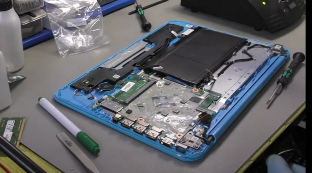

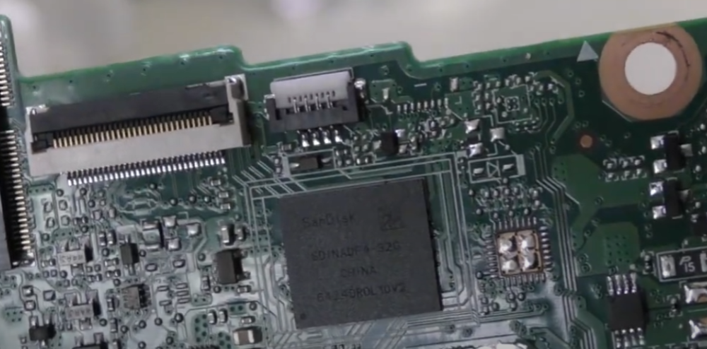

Delta Posté(e) le 23 juin 2024 Posté(e) le 23 juin 2024 Il y a 3 heures, didishnikov a dit : Bonjour, ma fille avait achetée pour ses études une petite m***e: https://support.hp.com/ch-fr/document/c05596548 cet ordi possède 32Go de disque dur. est-il possible et à quel prix d'augmenter la capacité ? https://www.gotronic.fr/art-memoire-emmc-32-gb-va001-32g-37037.htm Merci hello, en effet c'est probablement DD soudé eMMC 32 Go ou alors avec un peut de chance il est a enficher comme sur le deuxième lien que vous présentez. pour bien faire il faut ouvrir le pc mais si il est nouveau il faut faire attention de rien abimer au risque de perdre la garantie au vus de la photo, cela vas être compliquer ... il est soudé depuis que j'écris ce commentaire, et que je recherche un peut pour diag ce PC, je pense que le disque dur externe serai le plus facile en tentant d'y mettre un système d'exploitation de tte façon il faudrait ouvrir la coque pour au moins voir l'intérieur voir si cela ressemble a ceci : vidéo :
