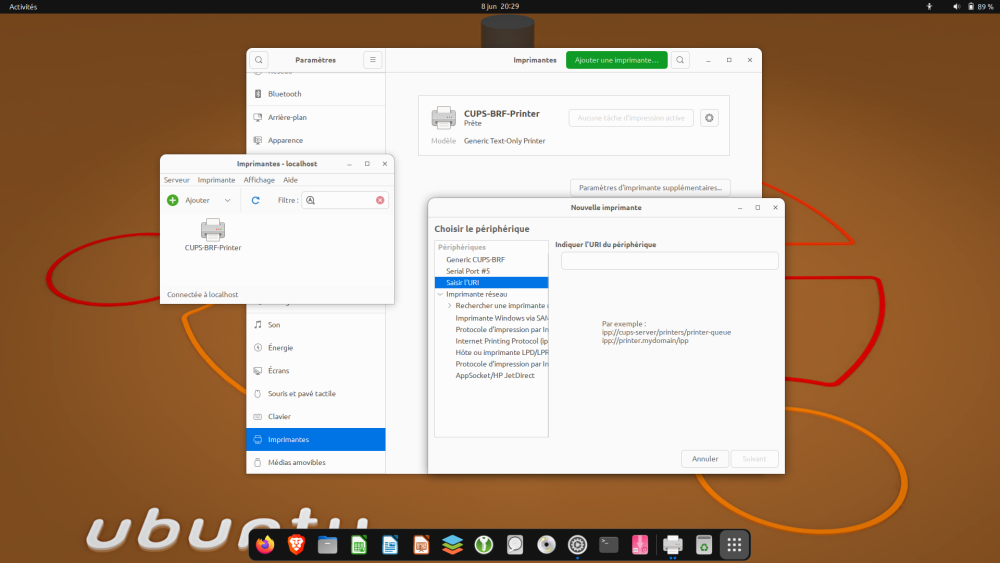

Pierre51 Posté(e) le 6 juin 2024 Posté(e) le 6 juin 2024 Bonjour, Je voudrais connecter mon imprimante Canon TS2200 en wifi, j'ai configuré comme montré en pièce jointe et ça ne fonctionne pas ... Qui peut me coacher ? D'avance merci

Tulburite Posté(e) le 7 juin 2024 Posté(e) le 7 juin 2024 Maintenant il faut installer ton imprimante, tu vas le faire via CUPS, Tu ouvres ton navigateur et tu rentres cette adresse http://loacalhost 631 Une fois cette adresse rentrée, tu cliques sur "Administration" et ensuite ajouter imprimante, il faudra certainement t'identifier, une fois ceci fait, tu sélectionnes ton imprimante et tu suis à la lettre les différentes instructions. Comme tu as déjà connecté ton imprimante sur ton wifi, ça devrait marcher du premier coup une fois ta machine redémarée ainsi que ton imprimante.
Pierre51 Posté(e) le 7 juin 2024 Auteur Posté(e) le 7 juin 2024 Merci pour la conduite ... J'arrive à "ajouter une imprimante", j'ai testé les deux possibilités : imprimantes locales ou imprimantes réseau où je retrouve mon imprimante mais ça ne fonctionne toujours pas en wifi ...

Pierre51 Posté(e) le 7 juin 2024 Auteur Posté(e) le 7 juin 2024 Il y a l'onglet "emplacement", que faut-il indiquer ?
Tulburite Posté(e) le 7 juin 2024 Posté(e) le 7 juin 2024 Tu me fais une capture d'écran quand tu es sur CUPS et administration pour voir plus clair.
Pierre51 Posté(e) le 7 juin 2024 Auteur Posté(e) le 7 juin 2024 Ceci ? Je dois m'absenter, je reviens vers toi en soirée ... Déjà merci
Tulburite Posté(e) le 7 juin 2024 Posté(e) le 7 juin 2024 Tu coches ta canon sous "imprimantes réseau découvertes" et normalement le tour est joué
Pierre51 Posté(e) le 7 juin 2024 Auteur Posté(e) le 7 juin 2024 et bien ça ne marche pas... je te joins les copies d'écran...
Tulburite Posté(e) le 8 juin 2024 Posté(e) le 8 juin 2024 (modifié) Toujours pas... j'ai installé au minimum trente imprimantes aussi bien des canons que des HP de la manière décrite plus haut sans problème, et chez toi ça ne fonctionne pas. Bon on va recommencer : Tu as bien connecté ton imprimante à ton réseau wifi Tu es bien connecté sur le même réseau wifi Tu as bien les drivers canon installés sur ta machine Tu as bien désactivé ta connexion filaire de ton ordinateur de manière physique et logiciel Tu peux me faire une capture d'écran où se trouvent tes imprimantes comme cette capture d'écran ci-dessous Modifié le 8 juin 2024 par Tulburite
