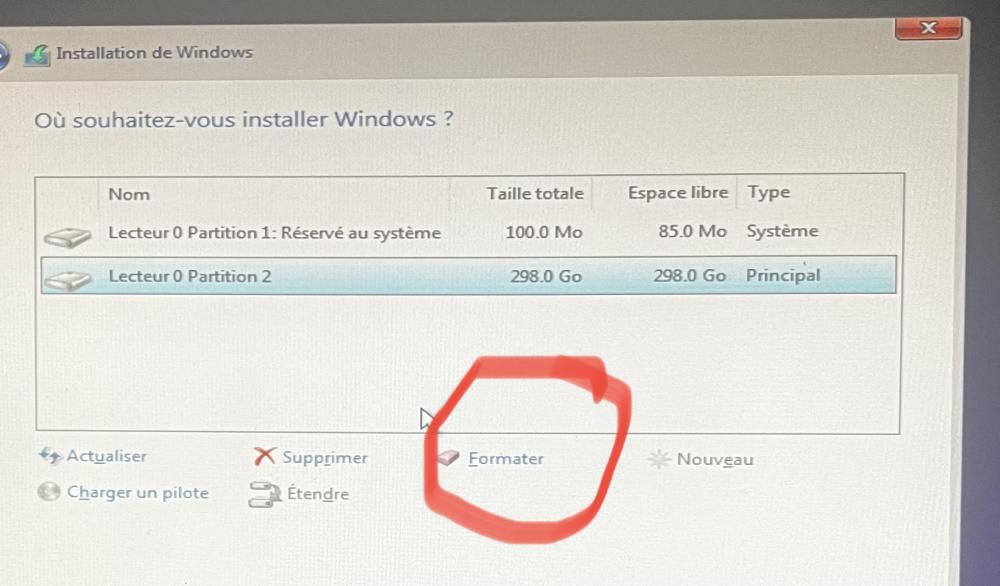

okoume Posté(e) le 14 avril 2024 Posté(e) le 14 avril 2024 Bonjour Reference le crabeInfo Installer Windows 11 sans TPM 2.0 sur n’importe quel PC Le démarrage commence bien (sur la clé USB créée avec MediaCreationTool.bat-main) Puis Windows annonce qu'il copie les fichiers mais s'arrête a chaque fois sans aller au bout de l'installation Mon PC est un dell XPS720 équipé de Windows 8 E version entreprise en debut d' installation windows me montre un choix à faire -un lecteur 0 Partition1 réservé au systeme -un lecteur 0 Partition 2 Si je choisis Partition 1 il me dit que je n'ai pas assez de place je choisis donc la partition2. l'installation démarre et ne va jamais au bout. Pourquoi? Il s'arrête a des niveaux différents 32,70,23% Si je choisis la partition1 en cochant formatage windows me dit Attention! le constructeur a écrit des fichiers importants.... bla bla .... je n'ai pas osé Que faire ??? Pour info j'ai fait une image de mon disque avec Macrium reflexe ( pour retrouver windows 8 si nécessaire). Faut il reformater? Merci pour votre aide
calisto06 Posté(e) le 14 avril 2024 Posté(e) le 14 avril 2024 Bonjour @okoume vous devez supprimer toutes les partitions en les sélectionnant à l'installation : elles seront recréées par l'installeur Voyez dans ce tutoriel 1 1

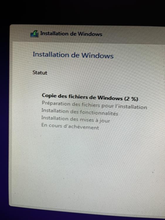

okoume Posté(e) le 14 avril 2024 Auteur Posté(e) le 14 avril 2024 Bonjour Calisto j'ai relancé le programme d'installation j'ai effacé les partitions 1 et 2. le programme d'installation de Windows commence la copie des fichiers pour l'installation puis s'arrête à 2% d'avancement . que faire maintenant ? Merci

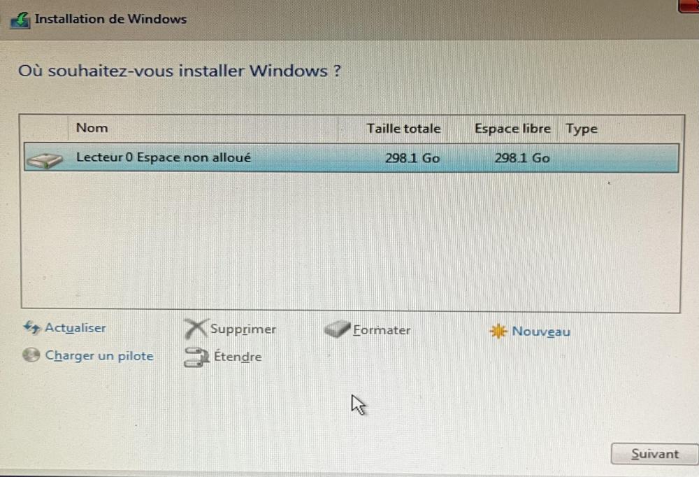

okoume Posté(e) le 14 avril 2024 Auteur Posté(e) le 14 avril 2024 Cyril alt supr relance de l'installation voici en pièce jointe l'écran avant la copie de fichiers la copie des fichiers commence puis la progression s'arrête à 5 %.
calisto06 Posté(e) le 14 avril 2024 Posté(e) le 14 avril 2024 Ok donc c'est soit un problème avec le support d'installation : clé elle meme ou problème à la création ou sur l'iso , soit un problème sur le disque dur Refaites le support à l'aide d'une clé USB neuve dans un premier temps à l'aide de l'iso https://lecrabeinfo.net/telecharger/windows-11-23h2-64-bits et de de Rufus https://www.lesnumeriques.com/appli-logiciel/rufus-permet-d-installer-windows-11-sur-tous-les-pc-et-sans-compte-microsoft-n186473.html 1
Delta Posté(e) le 14 avril 2024 Posté(e) le 14 avril 2024 hello @calisto06 et @okoume. ici : avez vous re allouer l'espace total en cliquant sur l'onglet nouveau!! ensuite choisir la partition pour installer windows ? dans votre recis je ne vois null part que vous avez re allouer l'espace total
calisto06 Posté(e) le 15 avril 2024 Posté(e) le 15 avril 2024 C'est pareil , l'installeur créée les partitions et formate l'espace non alloué selon les indications d'installation Si on fait nouveau il va créer les partitions système et on installe sur la partition principale
okoume Posté(e) le 15 avril 2024 Auteur Posté(e) le 15 avril 2024 Bonjour avec le bouton "nouveau" l'installeur a recréé 2 nouvelles partitions.Ensuite il commence la copie dès fichiers et s'arrête à 26% faut il formater les partitions créée par l'installer ? Autre remarque en attendant j'ai essayé d'installer win XP (64 bits)à partir d'un CD crée avec Macrium mais écran bleu J'ai essayé un CD boîte WINXP (32 bits)idem. L'installation démarre et s'arrête sur écran bleu. j'ai lu quelque part que Windows 8 Entreprise possède des codes inscrit sur la carte mère cela peut il expliquer la difficulté ?
Delta Posté(e) le 15 avril 2024 Posté(e) le 15 avril 2024 il y a 51 minutes, okoume a dit : faut il formater les partitions créée par l'installer ? non il ne faut pas... Vous allez juste sur la plus grosse partition crée donc la 298go et vous lancer la procédure d'installation maintenant pour être sûr, vous pouvez formater la 298go mais pas celle réservé au système. il y a 57 minutes, okoume a dit : j'ai lu quelque part que Windows 8 Entreprise possède des codes inscrit sur la carte mère jamais entendu parler de cela, j'ai déjà eu W8 entreprise et puis passer en clean Install pour mettre un autre Windows, jamais eu de souci... pour votre écran bleu, donnez a @calisto06 des screen de votre bios qu'elle puisse regarder, je pense que vous avez un soucis de configuration lié au disque dur

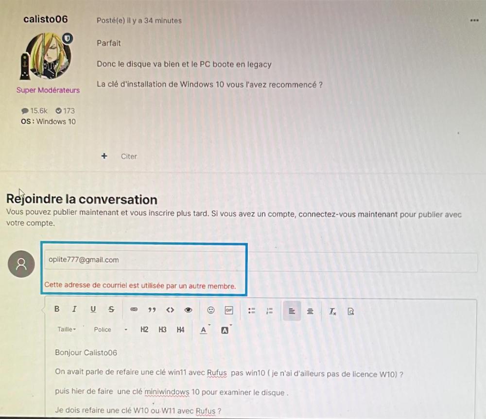

okoume Posté(e) le 16 avril 2024 Auteur Posté(e) le 16 avril 2024 J'ai voulu répondre au dernier post depuis mon pc je m'identifie sur le site puis quand je descend en bas de page pour répondre on me demande mon adresse mail et la réponse est bloquée motif:ce mail appartient déjà à un utilisateur !!!!!! Voir photo attachée Là je répond avec mon iPhone
calisto06 Posté(e) le 16 avril 2024 Posté(e) le 16 avril 2024 Je fais remonter au @Le Crabe En attendant regarde avec un navigateur différent

okoume Posté(e) le 16 avril 2024 Auteur Posté(e) le 16 avril 2024 Sur PC Avec un navigateur différent ça ne marche pas non plus JE PEUX lire vos réponses mais les miennes ne partent pas a l'inverse sur iPhone je ne reçois pas vos réponses mais je peux en envoyer!!!!

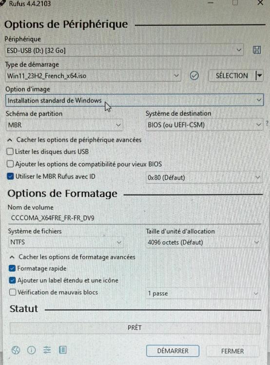

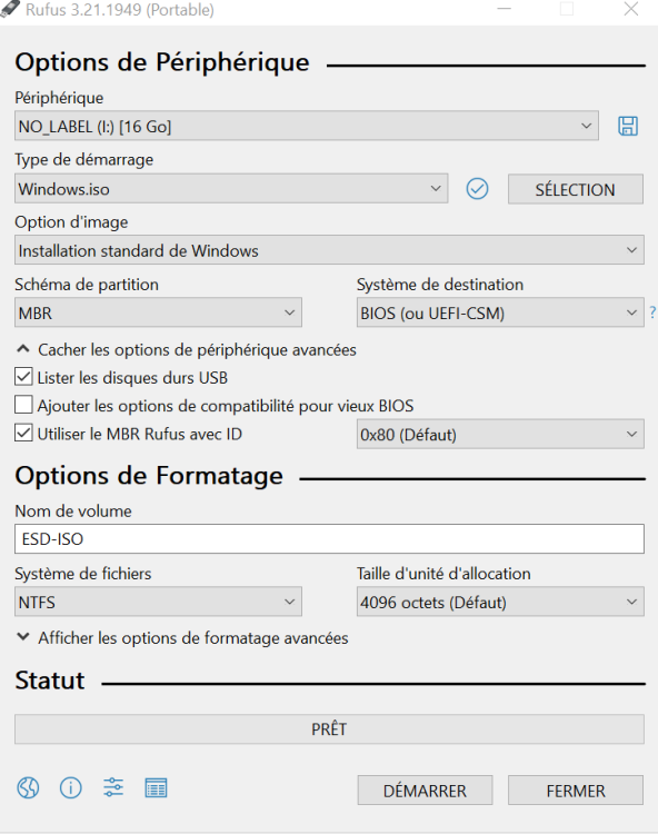

calisto06 Posté(e) le 16 avril 2024 Posté(e) le 16 avril 2024 (modifié) il y a 44 minutes, okoume a dit : Pour avancer que dois je faire ? -refaire une clé win 11 avec Rufus - faire une clé win 10 Refaire une clé avec rufus en supprimant les options TPM https://www.lesnumeriques.com/appli-logiciel/rufus-permet-d-installer-windows-11-sur-tous-les-pc-et-sans-compte-microsoft-n186473.html pour un bios légacy voir options rufus Modifié le 16 avril 2024 par calisto06 1
okoume Posté(e) le 16 avril 2024 Auteur Posté(e) le 16 avril 2024 Dois je décocher les options de formatage ?
calisto06 Posté(e) le 16 avril 2024 Posté(e) le 16 avril 2024 Oui Vérifiez bien que vous obtenez la fenêtre de selection expérience de l'utilisateur pour le TPM Il se peut que si vous créez la clé sur un PC compatible rufus ne montre pas cette fenêtre de réglage

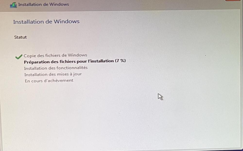

okoume Posté(e) le 16 avril 2024 Auteur Posté(e) le 16 avril 2024 L'installation a de nouveau échoué on va plus loin puisque l'installeur copie les fichiers a 100 % mais le processus bloque à l'étape préparation des fichiers suivante. le processus s'arrête à 7% effectivement je n'ai pas eu la fenetre "expérience de l'utilisateur"
