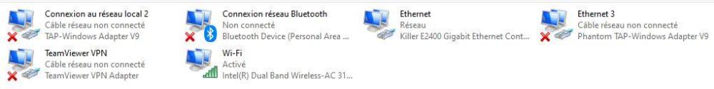

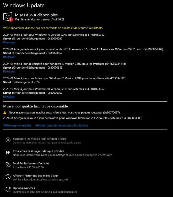

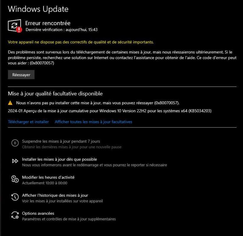

Depuis ce matin, je n'ai plus de connexion internet par le WIFI, mais cela fonctionne par câble. (j'ai redémarré le pc)
La carte WIFI est activée, mais , ne se trouve pas dans les réglages
les pilotes sont à jour.
Windows Update , ne fonctionne pas ! (erreur 0x80070057)
Merci d'avance de votre aide.

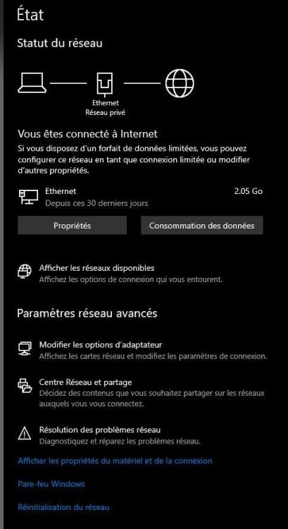

Re,
les imprimes écran que tu as mis sont avec cable ??
Pour ton Wifi éteint ta box entièrement (je sais beaucoup vont raler (je suis le 1er à le faire ^^)) attend 10 sec environ et relance, si cela refonctionne cela vient de la box sinon c'est un problème d'IP de ta carte PC-Portable qu'il faut revoir.
Mc82
il y a 28 minutes, Mc82 a dit :
Oui.
il y a 34 minutes, Mc82 a dit :
Je l'ai fait, rien ne change.

Je ne sais pas mettre Windows à jour !
Je ne n'ai pas si cela à de l'importance, je n'ai plus le WIFI sur mon Pc (Intel(R) Dual Band Wireless-AC 3168), , le WIFI est activé et le pilote est mis à jour (WiFi-23.20.0-Driver64-Win10-Win11.exe), la fonction par câble fonctionne.
Si je le désactive et que je veux le désinstaller
Si vous pouviez m'aider d'avance merci.
