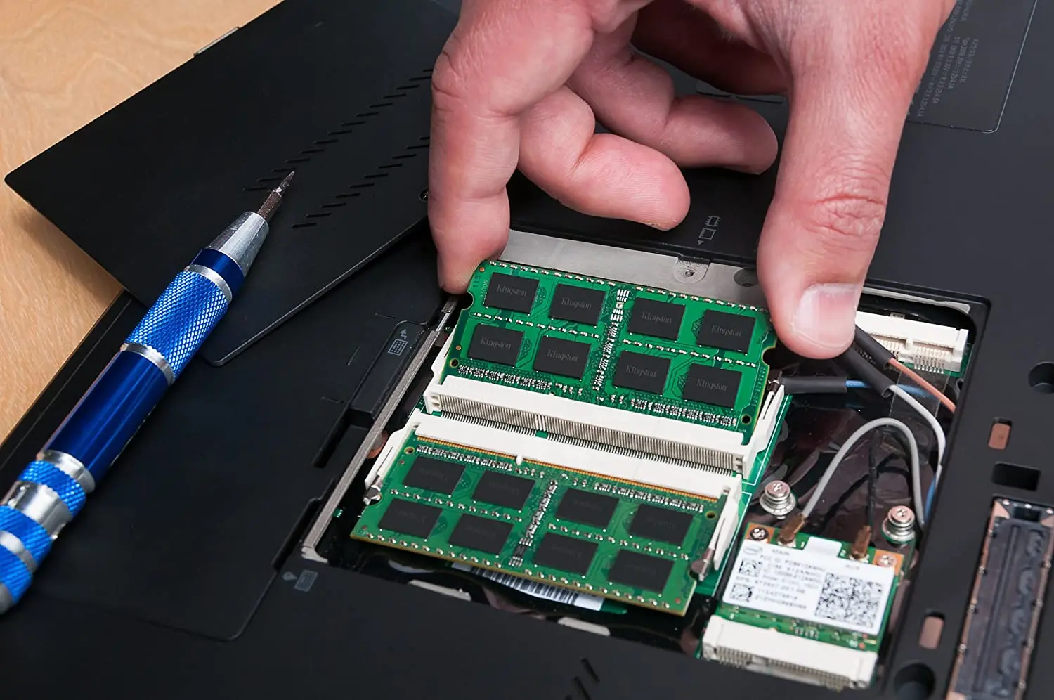

les Ram c'est ceci :
cela ressemble a ceci quand c'est installer :
et cela se retire comme ceci et se replace comme ceci :
M-moire-RAM-pour-ordinateur-portable-SOD
voici ou elle se place :
sur l'image, a droite il y a deux plaque rectangulaire noir l'une a coté de l'autre c'est là quelle sont

Si je reprends votre dernière photo j'ai ce type de support ,donc une carte RAM si j'ai bien compris d'env 3 cm sur 4 ..mais qui n' est pas démontée coincée par 2 baguettes et 3 vis sous le fil cuivre casi soudé..😊
