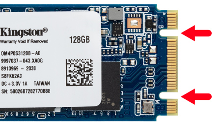

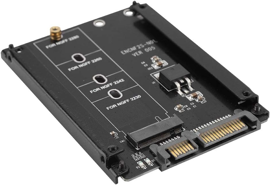

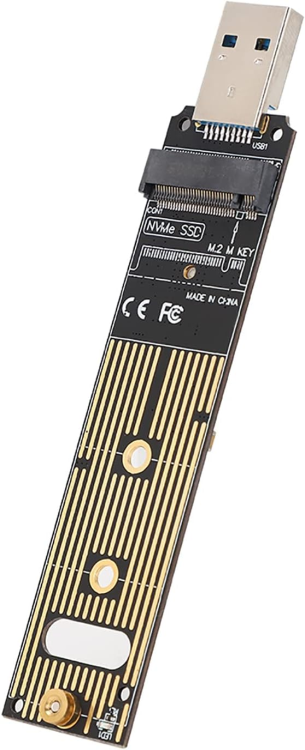

Delta Posté(e) le 18 janvier Share Posté(e) le 18 janvier (modifié) il y a une heure, Annakarenine a dit : Merci Vous pensez que quelqu'un qui n'est pas assez expert c'est possible il vaut mieux donner ça à quelqu'un de plus expérimenté.... .. cela depend, un all in one est en fait un pc portable bien gros et imposant rien de plus. Pour ce qui est de passer vos disque dur avec l'astuce de @calisto06 je dirai oui et non après verif, votre pc avec ses données technique embarque du M2 et un Hdd sata Stockage interne Disque dur électronique SATA M.2 de 128 Go Hard drive (2nd) SATA 1 To, 7200 tr/min Si c'est votre Sata M.2 qui pose souci, cela se complique du fait de sa technologie il faut un matos spécifique tel que celui ci : voici un sata M.2 voici les adaptateurs xxx vers usb ou encore comme celui ci : si on veut le mettre dans un pc équiper de sata en faisant attention a la Key donc key B ou key M etc souvent on retrouve du key "M" il faut donc avoir le disque dur en main pour savoir a qui on a faire maintenant si c'est un sata classique, on retrouve plus facilement des adaptateurs tel que @calisto06 vous a dis démonter le pc ce qui est le plus facile et ensuite montrer en photo ce que vous avez on passera a la technique après. Modifié le 18 janvier par Delta 1 Citer Lien vers le commentaire

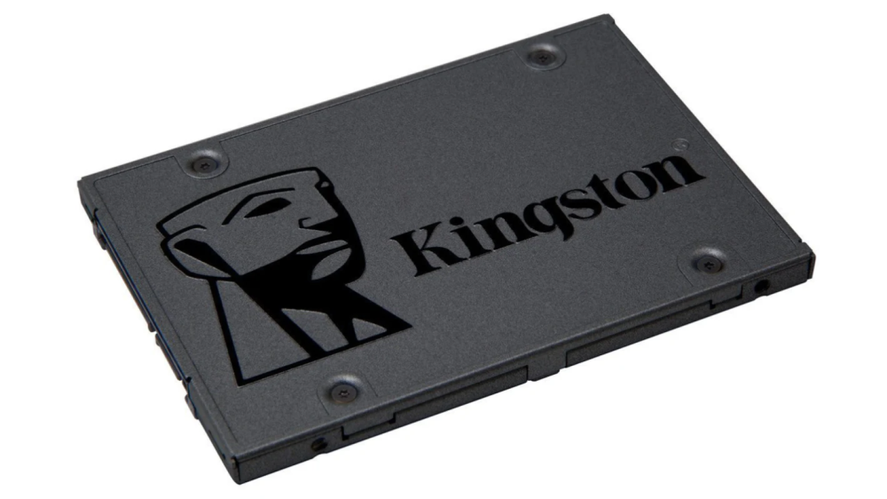

Delta Posté(e) le 19 janvier Share Posté(e) le 19 janvier il y a 39 minutes, Annakarenine a dit : L'intervenant est parti chercher le matériel adéquat pour le SSD. Si on veut en racheter un combien ça coûte.. Est-il possible de remonter l'ordinateur pour le mettre dedans.. c'est ce modèle là, un genre peut être d'une autre marque un comme celui là on en trouve a partir de 50 eur Citer Lien vers le commentaire

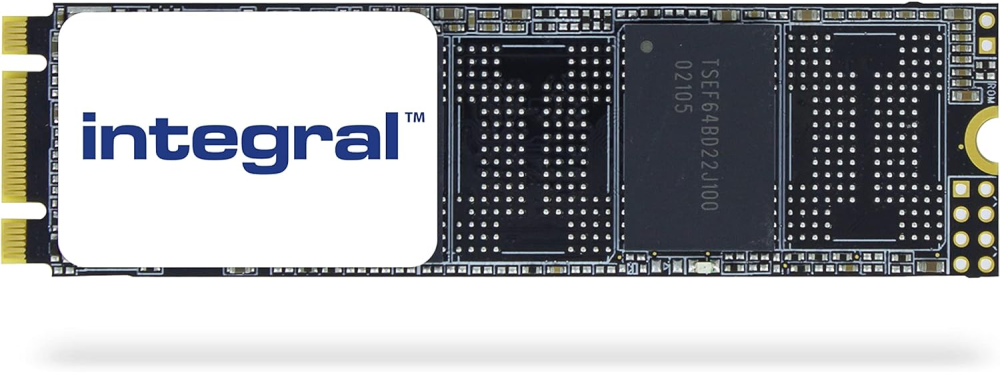

Delta Posté(e) le 19 janvier Share Posté(e) le 19 janvier il y a 1 minute, Annakarenine a dit : C est un Sata M2 128Gigas le même que celui de votre photo un comme celui ci Citer Lien vers le commentaire
