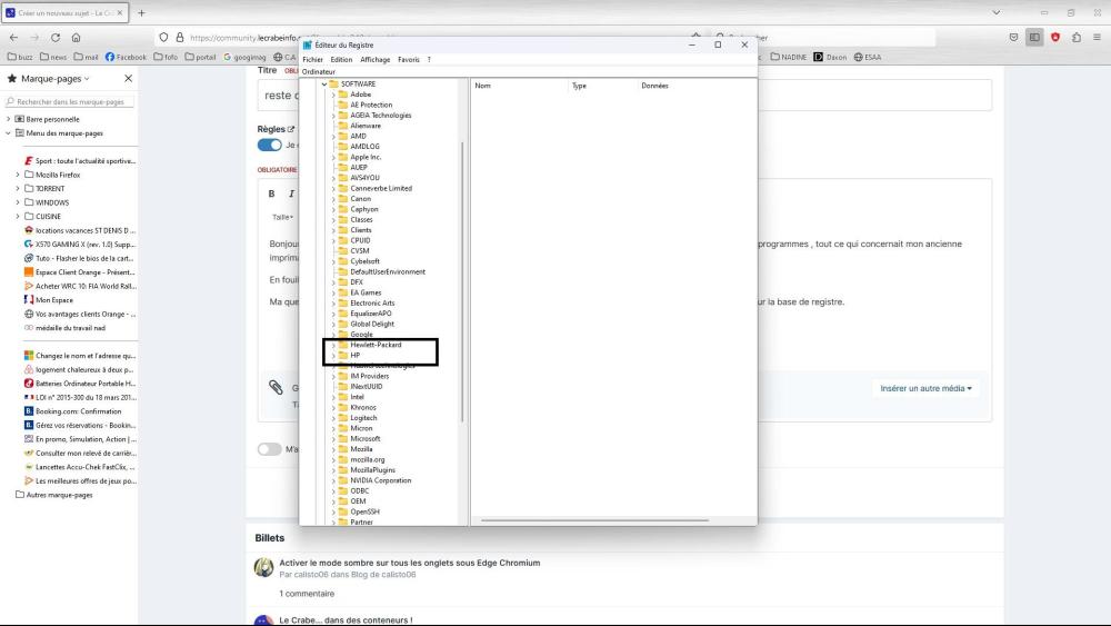

En fouillant un peu, il se trouve que dans le régédit, HKEY LOCAL MACHINE/SOFTWARE , il reste deux lignes HP.
Ma question est la suivante. Puis-je supprimer ces deux lignes brutalement (clic droit / supprimer) ? Est-ce sans risque pour la base de registre.

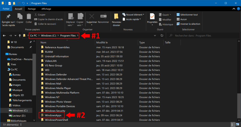

Ça va être dans le dossier “Programme”, et tes dossiers cachés doivent être affichés, parce que “WindowsApps” est un dossier caché, d'où sa couleur plus pâle sur ma capture d'écran.
Si tu ne trouves aucune trace de “HP Printer” dans le dossier “WindowsApps”, tu devrais en être débarassé.

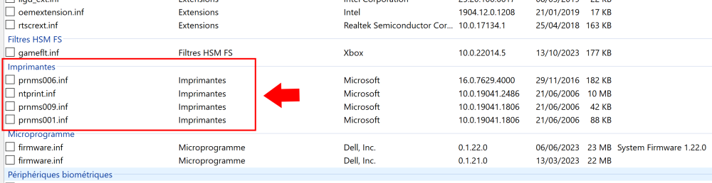

Ensuite rends toi à cette adresse : C:\Windows\System32\DriverStore\FileRepository et lances une recherche pour le dossier “HP Printer”, il doit y avoir des reliquats de ton imprimante HP présents, et ça peut contribuer à ce que Windows Update te propose ces mises à jour. Il y a ce logiciel que j'utilise pour supprimer les “drivers” obsolètes, et qui simplifie la tâche, tu descends jusqu'à la section “Imprimantes”, et tu coches la case de ceux de HP, et tu cliques en haut à droite sur “Supprimer le(s) package(s)”, et ça devrait le supprimer, dans le cas contraire, tu peux “Forcer la suppression” en cochant la case appropriée.

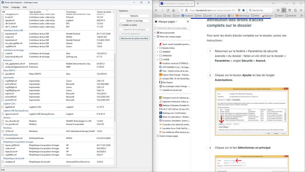

Salut @didishnikov,
il y a 24 minutes, didishnikov a dit :
j'ai en suivant tes conseils trouvé windows apps mais l’accès m'est refusé
comment faire pour l'avoir ?
C'est un dossier protégé dont tu dois obtenir le droit d'accéder, voici comment : https://lecrabeinfo.net/acces-refuse-dossier-fichier-windows-obtenir-droits-administrateur.html en principe si Revo Uninstaller n'a rien trouvé dans WindowsApps, ça devrait être OK.

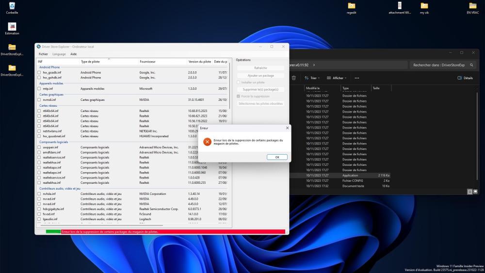

Bonjour @Yves B.. Les dernières news. j'ai effectué les dernieres manips que tu m'as indiqué.
J'ai supprimé une à une les lignes "HP" présente dans "rapr" ( voir pièce jointe).
j'ai relancé un scan, et plus rien n'apparait.
Maintenant j'ai une autre question. Je suis un peu curieux et un peu froussard aussi. J'ai vu dans le logiciel "rapr" un onglet pilotes obsolètes.j'ai cliqué, et la, plein de lignes cochées. faut-il les virer ?

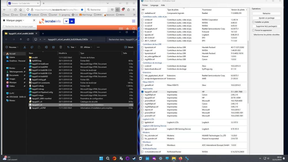

Re, apres reboot du pc et relance du logiciel, je me retrouve avec mes deux p****n de lignes.

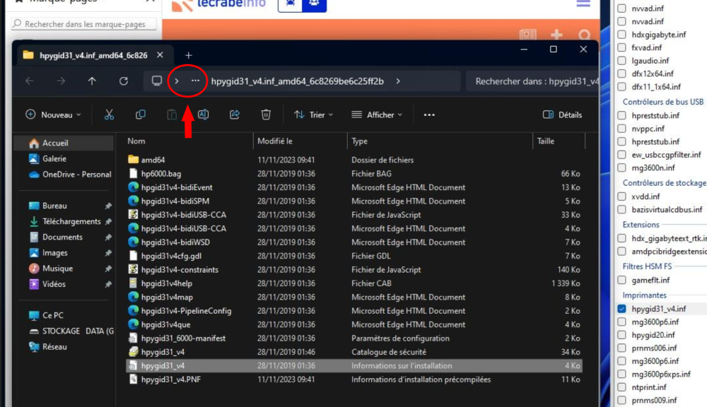

quand je fais clic gauche pour ouvir l'emplacement, je me retrouve avec plein de dossier qui portent a peu près le même nom.... je vire tout ?Sanstitre.thumb.jpg.8027b52486c28cacab9a43132e85cbc3.jpg
Salut @didishnikov,
Prends bien en note le nom du dossier “hpygid”, et cliques sur la flèche du menu déroulant ou sur les trois petits points, pour que tu puisses être dans le FileRepositery.
Ou bien, prends bien en note le nom du dossier “hpygid”, et rends-toi à cette adresse : C:\Windows\System32\DriverStore\FileRepository (il est possible que tu doives en prendre possession).
Dans “FileRepositery”, localises ton (tes) dossier(s) hpygid, et supprimes le(s) (encore une fois, il est possible que tu doives en prendre possession).

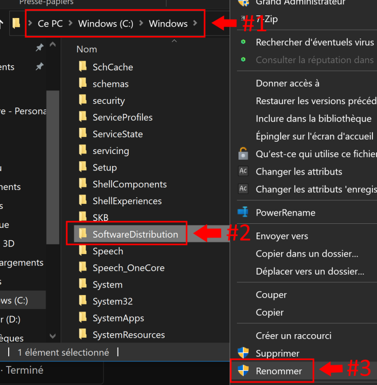

Si oui, nous allons supprimer ces mises à jour. Depuis une session Administrateur, tu lances Windows terminal (Administrateur), ou cmd (Admin), et tu entres la commande suivante (#1), et tu valides.
net stop WuAuServ
Tu ne fermes pas ta fenêtre de Windows Terminal, et tu ouvres ton Explorateur de fichiers, et tu te rends à cette adresse : C:\Windows\SoftwareDistribution, et clic-droit sur “SoftwareDistribution”, et tu le renommes “SoftwareDistribution.old”, tu vas avoir une demande d'autorisation que tu acceptes. Ce dossier sera recréé automatiquement par Windows, mais sans les mises à jour en attentes.
Tu peux fermer l'Explorateur de fichiers, et tu entres la commande suivante dans Windows Terminal (#2 de la seconde capture d'écran), et tu valides :
net start WuAuServ
Tu refermes tout, et tu peux redémarrer ton ordinateur.
Tu peux aller vérifier dans l'Explorateur de fichiers que tu as bel et bien un nouveau dossier “SoftwareDistribution”, tu peux conserver celui que tu avais renommé pour quelques jours, et éventuellement le supprimer (SoftwareDistribution.old).

Salut !
il y a 17 minutes, didishnikov a dit :
je ne peux pas exporter les deux lignes hpygid
Crées un point de restauration, et ensuite, supprimes-les (tu vas peut-être être obligé de prendre possession des droits).
Tu vas devoir revérifier dans le “FileRepositery”, et refaire la manip avec le “SoftwareDistribution”.

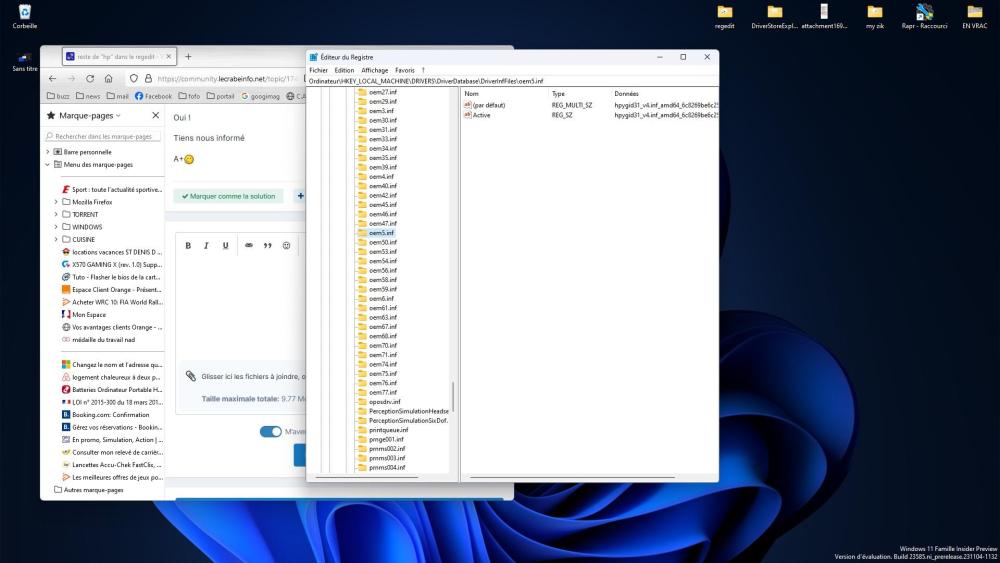

Je viens de tout refaire, j'ai tout contrôlé,j'ai redémarré,tout est revenu, même les clés de registre , la mise a jour HP printer est toujours la,et driverStore retrouve hpygid20.....

@Yves B.. Alors, je reviens de faire les manips depuis le début
- driver store
- Files repository
- Software Distribution
- regedit
- et tout et tout.
au reboot,tout est revenu. Je ne vais pas te bouffer ton week end, le PC fonctionne, les mises à jour aussi si ce n'est celle pour HP printer.
Donc je vais le laisser comme ça jusqu’à la prochaine maj système. Si je constate des souci de stabilité, je réinstallerais windows .

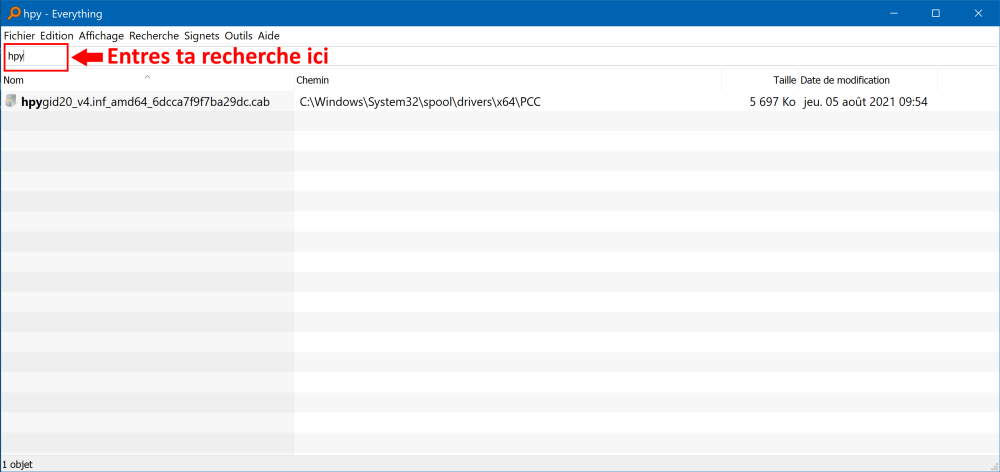

Tu pourrais essayer avec “Search Everything”.
Télécharges Search Everything en version portable 64-bit, tu peux le mettre sur une clé USB, décompresse l'archive à l'endroit de ton choix (par exemple, sur ta clé USB). C'est un logiciel très efficace et très performant.
Et lances le logiciel, et puis dans la zone de recherche, entres les termes (un à la fois), hp printer et ensuite hpygid, et tu pourras les éliminer.
Si ça bloque, un clic-droit te permettra d'accéder à son emplacement, et tu pourras prendre les droits, pour ensuite le supprimer. Ce logiciel va dans tous les recoins de Windows.
