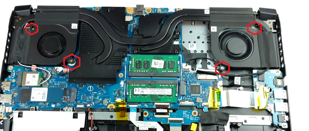

ensuite vous retirer les 4 vis entourer. Si un doute, hésitez pas a faire une photo, on est là pour vous guider
on travail toujours sans batterie sans cordon alimentation branché, on ne sais jamais.
pas tellement risquer pour vous, mais pour le PC oui.

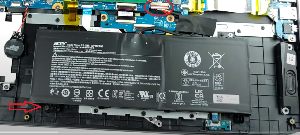

La batterie se débranche comment ?
il y a 9 minutes, KcsGreg a dit :
vous n'êtes pas obliger de la retirer mais bien de la débrancher
il y a 1 minute, KcsGreg a dit :
Donc y'a une seul visse puis le câble ?
pas utile de la retirer, seulement la débrancher le câble entourer est votre cable batterie

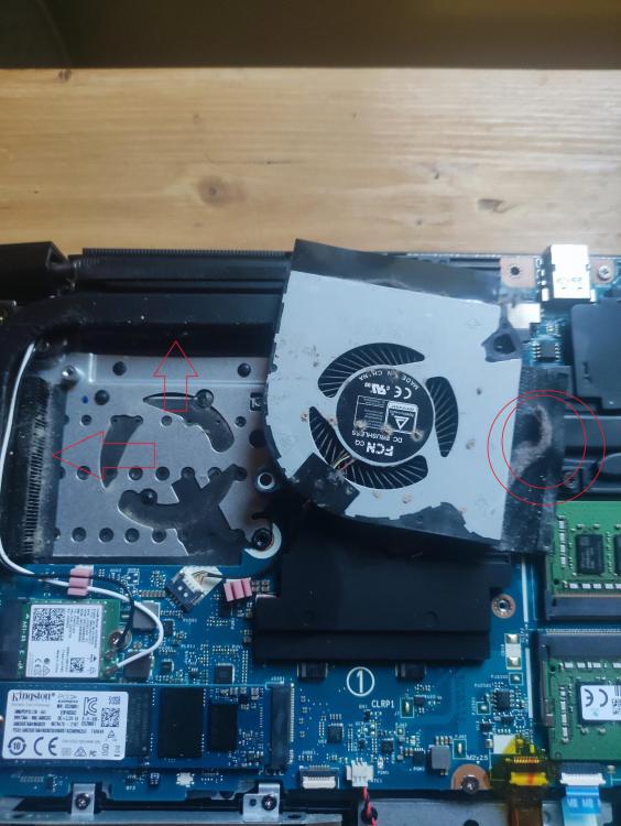

il y a 15 minutes, KcsGreg a dit :
Coucou @Delta,
J'ai démonter le couvercle
Je fais quoi ?
entourer en rond, c'est les visse... il faut regarder ce qui retient les ventilo.
la flèche, c'est votre câble alim - batterie raccorder a la carte mère, pour protéger des éventuel court circuit retirer le
à l’instant, Delta a dit :

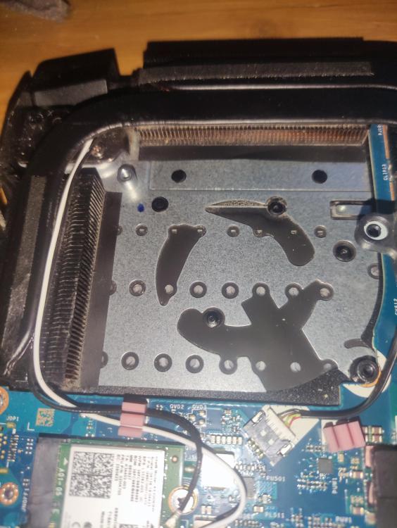

Regarder mtn
Ok .. Si vous avez une lampe de poche vous pouvez passer la lumière dedans et regarder par l'autre coté si il y a plus rien dedans ...
Sur la photo aussi je vous ai montrer un double rond qui entourait un semblant de manteau de plumechon. Regardez bien pour les retirer
