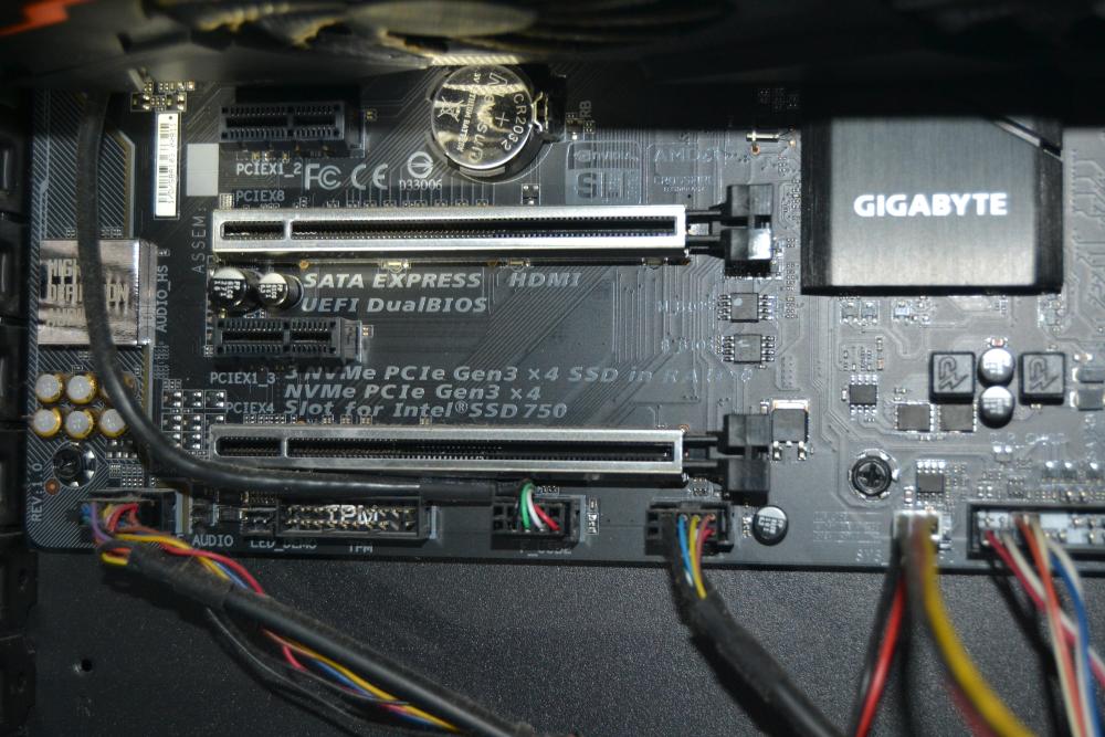

En furetant dans la doc, j'ai trouvé une pièce ronde qu'ils appellent "Battery" sous le port auquel est branché la carte graphique.
C'est ça ?
correct,
remplacer la par une même modele et numero "2032"
Il faudrait la remplacer par une pile comme ça ?

CR2032 oui,
en fait les deux liens sont les bonnes, il y a juste une face pile, une face face
voici
Pile bouton lithium CR2032 3V - Otronic
