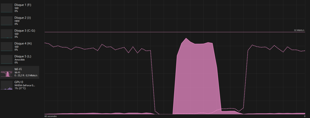

Delta Posté(e) le 7 août 2023 Posté(e) le 7 août 2023 (modifié) Il y a 2 heures, Bernard PAUTAL a dit : Je précise que tous les pilotes sont à jour et que cette machine est conforme à ce que m'a conseillé Delta il y a quelques mois. hello, faite un test avec ceci : https://www.speedtest.net/fr ensuite avec celui ci : https://fast.com/fr/ donnez les screen ils devraient etre dans les clou similairement donné les meme indication allez aussi en meme temps que ces deux test là, a l'onglet performance dans le gestionnaire de tache et pendant le test regarder comme ici lors de mon test Modifié le 7 août 2023 par Delta
Bernard PAUTAL Posté(e) le 7 août 2023 Auteur Posté(e) le 7 août 2023 Bonjour Delta, Fait les tests : je précise que les 3 téléchargements de ce matin sont à ....même pas la moitié !!! Alors que sur le portable en WI FI ça a mis à peine 5 mn. Je m'adresse maintenant à Rodrigue7800be ! je ne comprend pas ce que tu veux me dire "ac ou n".
Delta Posté(e) le 7 août 2023 Posté(e) le 7 août 2023 @Bernard PAUTAL alors a ce que je vois, aucun souci sur le screen on vois que vous êtes en Ethernet en Mbps 895 et 941 sur l'autre 950 Mbps les deux test donc sont similaire. sur votre gestionnaire de tache onglet performance, similaire aussi je ne vois pas de problème sur votre connexion.. autrement dit cela ne vient pas de votre FAI ni de votre matériel internet... Cela vient soit du Site en question ou vous télécharger, soit de votre pc ou alors d'un bridage au pare feu... re faite un test de téléchargement d'un jeu ou un film ou que sais je, mais ailleurs sur un site totalement différent
