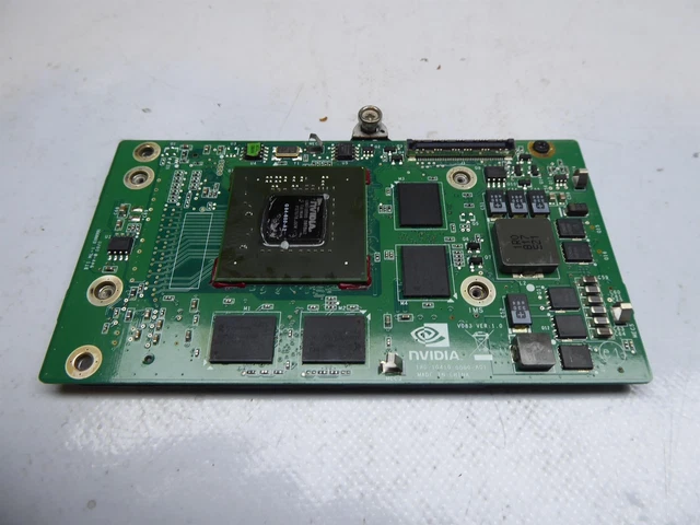

Ma carte est enlevable avec un port propriétaire comme ça :
Dell-Inspiron-1720-NVidia-Geforce-256MB-
Elle est parfaitement enlevable. Mais du coup, si j'ai un chipset graphique, je peux enlever la CG pour faire en sorte que l'ordinateur utilise uniquement le chipset intégré ?
il y a 3 minutes, CaptainTER06 a dit :
Rien ne vous empêche d'essayer. Si il y a un affichage c'est que sur la CM il y a encore un chipset intégré. Chipset que l'on retrouvais aussi sur les CM de pc bureautique. Mais ,cette technologie a disparue, car maintenant on met un chipset CG sur le processeur et donc le chipset sur la CM est devenu obsolète.
il y a 15 minutes, CaptainTER06 a dit :
J'ai deux puces, et celle de la CG
L'une c'est le CPU, la 2ème je ne sais pas et la troisième c'est la CG qui est enlevable. Peut être qu'il y en a une.
il faut essayer...

Si cela demarre et que l'affichage a pas changer, c'est que probablement la CG enlevable est déjà hors cote
il y a 30 minutes, CaptainTER06 a dit :
Ca veut dire que l'affichage a un problème
si votre pc met un affichage alors que vous l'avez retirer la CG c'est que vous avez un chipset intégré mais aussi que votre 8600GT M ne prend pas le relais. Vous n'étiez pas dessus
