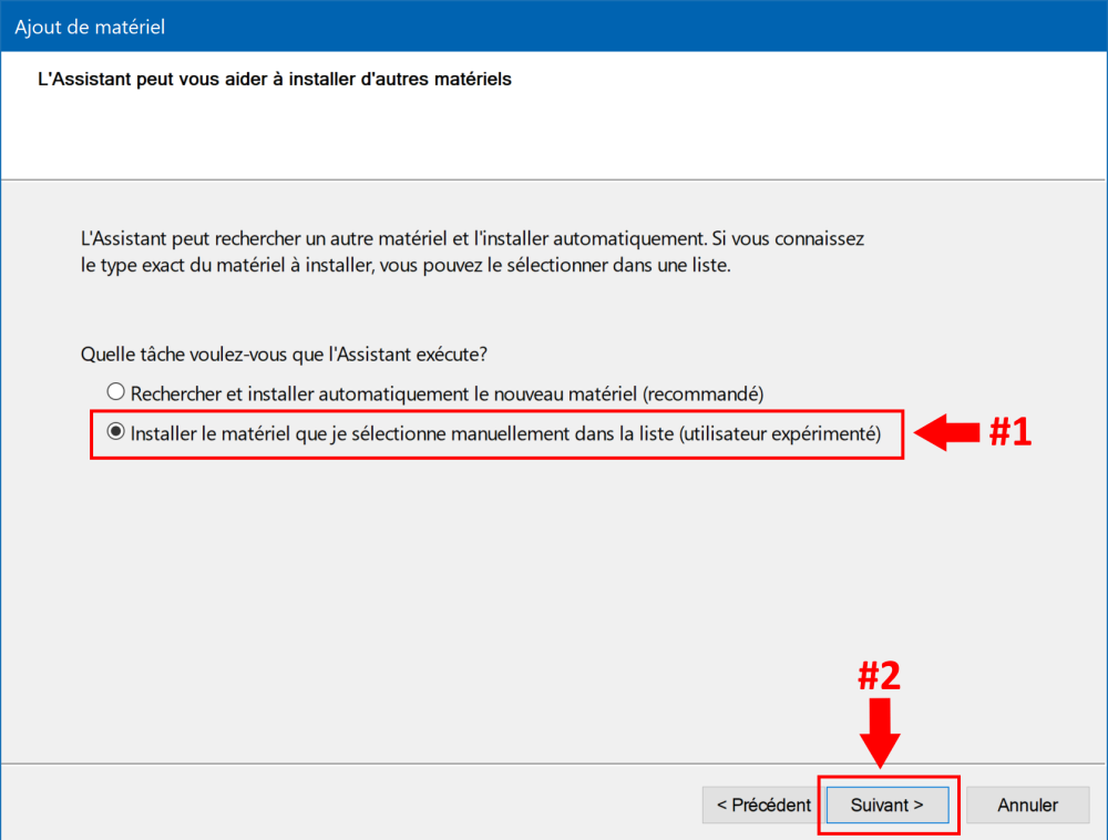

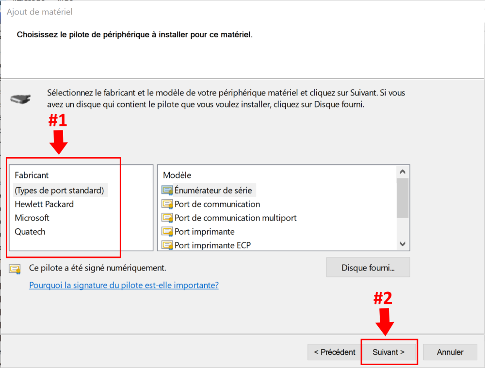

Salut @naif !

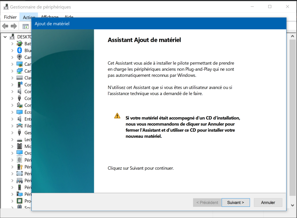

Est-ce que tu as essayé en passant par le gestionnaire de périphérique, comme ci-dessous :
 313860236_Capturedcran2023-04-12062914.thumb.png.e36454d8d7d35a9f09c2e19d8f4c7c4c.png
1112917726_Capturedcran2023-04-12063732.thumb.png.3cc9b162e2a5c93222b0ac8bb7bf10a1.png
1838014433_Capturedcran2023-04-12063840.thumb.png.7712de4a04302b466ad1cd83f3768b58.png
528795718_Capturedcran2023-04-12064203.thumb.png.f18fb3ce5b1fa86438b47f09352c3b4a.png
Ci-dessous, tu sélectionnes la compagnie ou le Types de port standard, et avant de passer à #2, tu sélectionnes le modèle de Port dans la section de droite.
1727732924_Capturedcran2023-04-12085841.thumb.png.349035d0c5c6644667721715b3722777.png
Et tu poursuis.

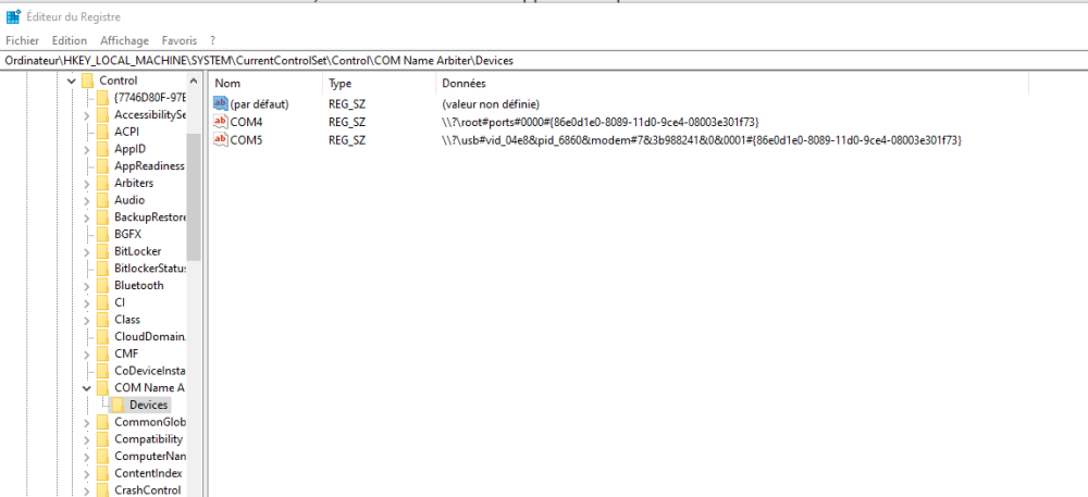

J'ai utilisé la méthode @Yves B.effectivement la rubrique Port COM & LPTest créée et j'ai sélectionné le driver CH240x. L'installation s'est faite mais j'ai une erreur code 10.
J'ai également essayé de mettre en plus le driver CH340 mais là rien à faire, j'ai le message dont je parle plus haut.
Actuellement le 240x est installé et dans ma base de registre j'ai une COM5 qui est présente mais le driver ne fonctionne pas: erreur 10.

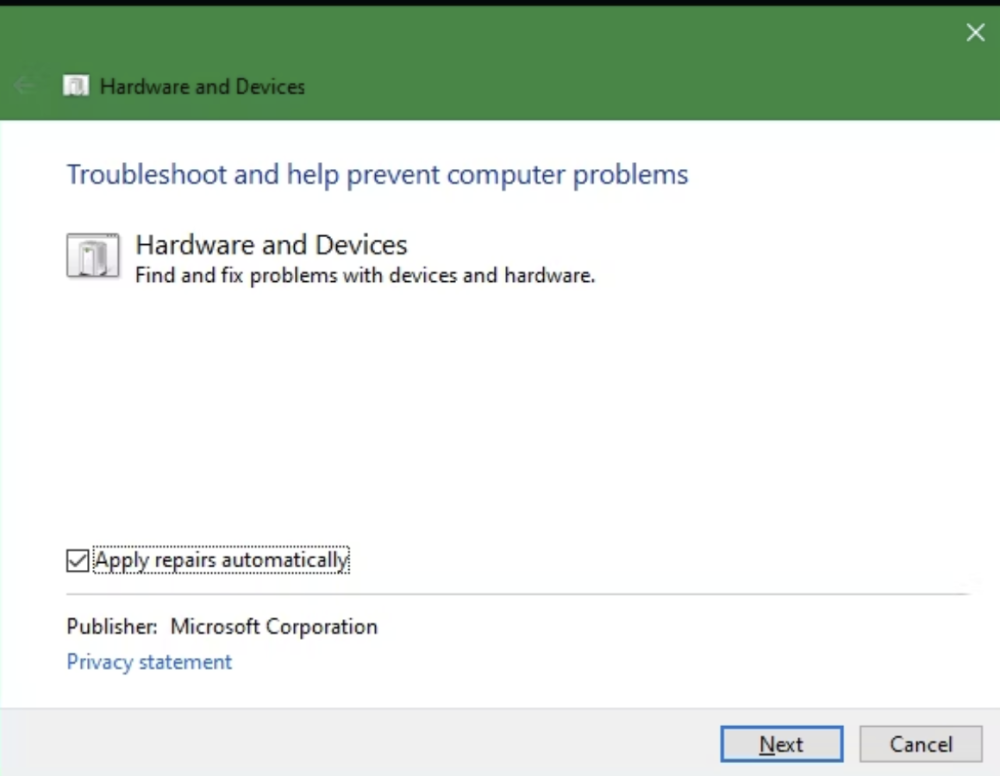

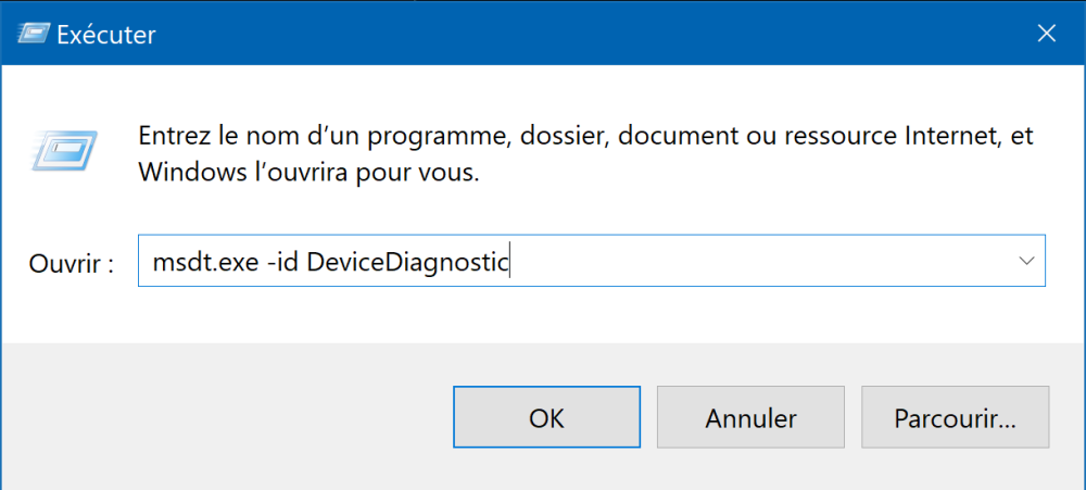

Avant d'aller dans le Registre, où il pourrait y avoir une corruption de données, tu vas exécuter l'utilitaire suivant :
Copier/coller ou bien taper la commande ci-dessous dans “Exécuter”, pour y accéder, tapes Win + R, ou clic-droit sur démarrer (logo Windows). Et, tu valides la commande, pour ensuite exécuter l'utilitaire en ayant bien pris soin de cocher la case pour que les réparations soient effectués automatiquement, et tu laisses travailler.
msdt.exe -id DeviceDiagnostic
1544677181_Capturedcran2023-04-14070244.thumb.png.5dba8f224ae562ecae9243b98d92f518.png
Ce qui lance cet utilitaire :
728205817_Capturedcran2023-04-14081451.thumb.png.016605c453083e040f0da8505c754261.png
Une fois l'analyse terminée, si il y a toujours un souci.

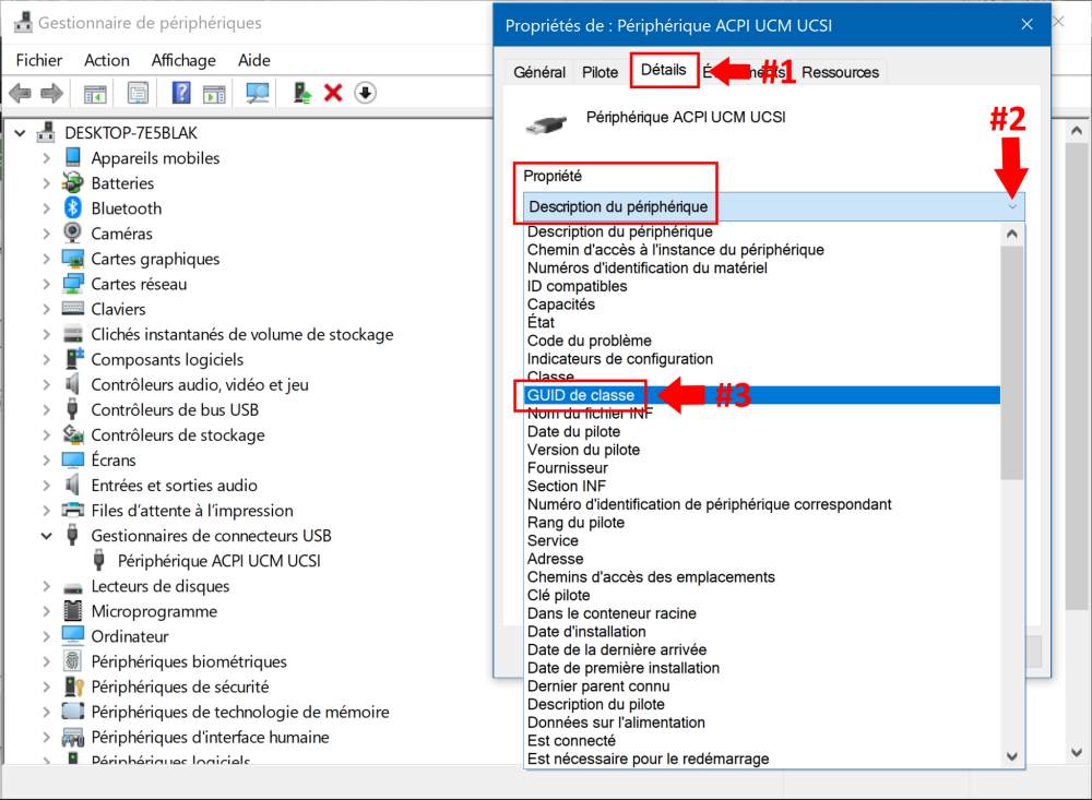

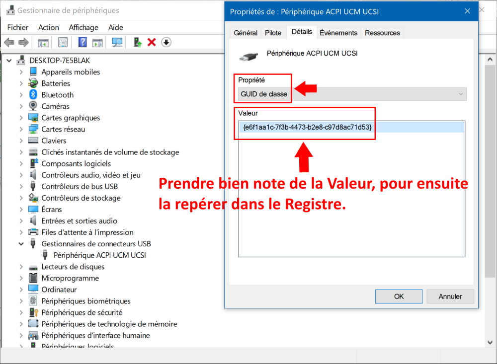

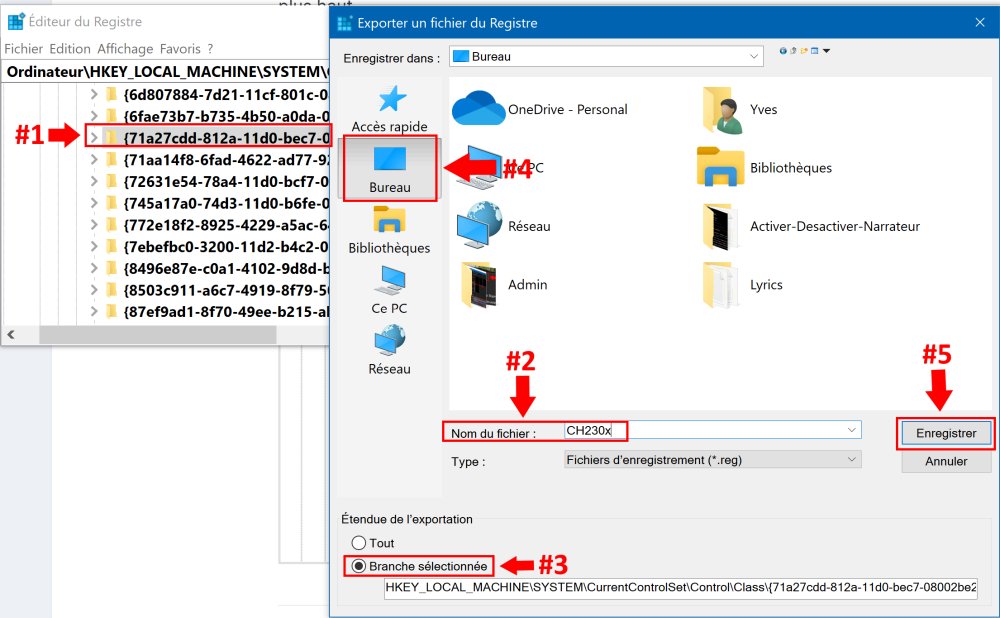

Tu lances le Gestionnaire de périphériques, et tu repères tes pilotes fautifs (code : 10), sous l'onglet “Détails”, tu cliques sur le menu déroulant de “Propriété”, et tu descends jusqu'à trouver “GUID de classe”.
145092852_Capturedcran2023-04-14073350.thumb.png.706a0caa9294c2e130edba8c3dc23b4c.png
Et, tu prends bien note du “GUID de classe”, parce que nous allons en avoir besoin pour le/les repérer dans le Registre, (captures d'écran ci-dessous, seulement à titre d'exemples).
1334718421_Capturedcran2023-04-14073423.thumb.png.361a944a3d245618bc5572c603170956.png
Avant de procéder dans le Registre, tu crées un point de restauration !!

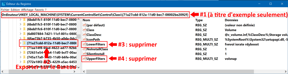

Tu prends le chemin suivant : Ordinateur\HKEY_LOCAL_MACHINE\SYSTEM\CurrentControlSet\Control\Class\“Ton GUID de classe identifié plus tôt”,et (ci-dessous toujours à titre d'exemple) :
188440668_Capturedcran2023-04-14074332.thumb.png.ab350a7b2371efed4d735ea5a8db6245.png

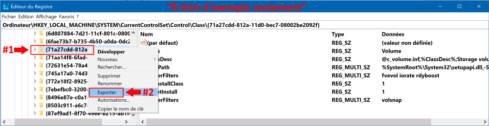

La clé de Registre qui correspond à ton “GUID de classe”, tu vas l'exporter sur le Bureau, en la nommant selon ton “driver ”, par exemple CH230x.reg
1816565658_Capturedcran2023-04-14085138.thumb.png.5556315d45e1f6bf157192604800f3bc.png
Et tu choisi la destination (Bureau), et c'est toujours à titre d'exemple, parce que ton GUID de classe sera différent du mien :
1964336225_Capturedcran2023-04-14085838.thumb.png.c6d762a6fb8e21967ade1014e8db295d.png
Une fois cela tout fait, tu auras une clé de Registre sur ton Bureau, que tu pourras fusionner en cas de pépins important, et de plus un point de restauration tout frais !!  Tu peux procéder à la suppression des Valeurs “UpperFilters et/ou LowerFilters ”, ce sont probablement ces Valeurs qui seraient corrompues. Si les deux Valeurs ne sont pas présentes, cette procédure ne fonctionnera pas pour toi, il est fort possible, qu'une seule des deux ne soit présente, alors tu procèdes à sa suppression. Donc clic-droit sur la ou les Valeur(s), et suppression, valider l’opération, et les fichiers seront éliminés.
Notez que selon le GUID que vous avez effacé, certains logiciels qui utilisaient ces périphériques peuvent ne pas fonctionner correctement jusqu'à ce que vous les réinstalliez.
Tu redémarres ton ordinateur, et vérifie ce qu'il en est.
