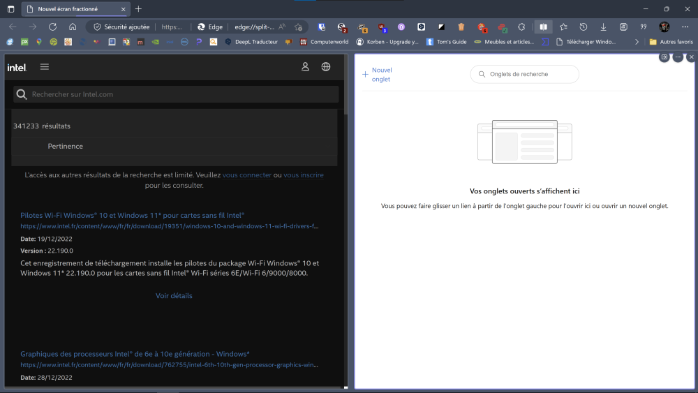

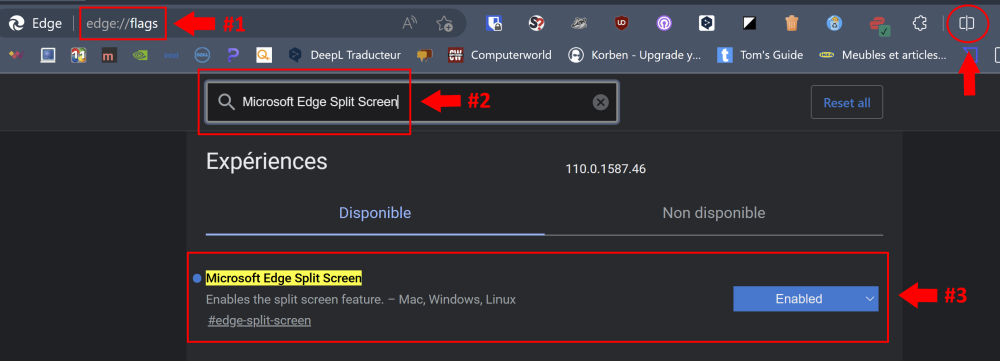

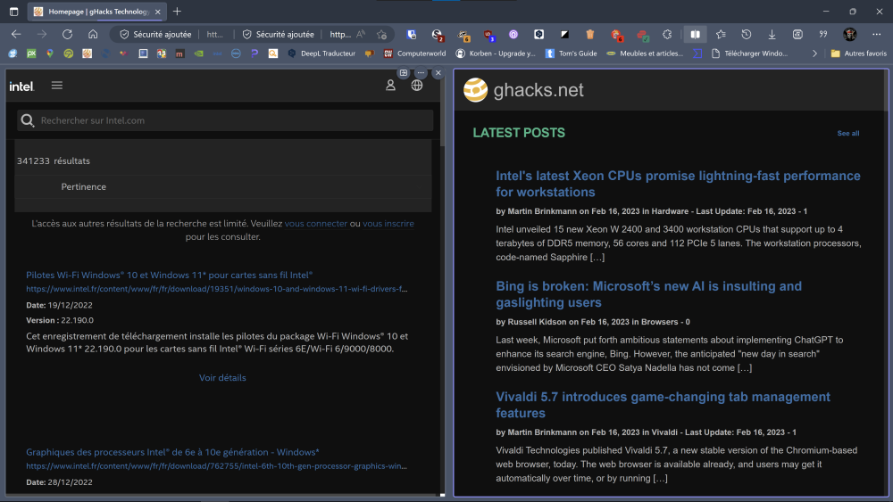

Yves B. Posté(e) le 16 février 2023 Posté(e) le 16 février 2023 (modifié) Salut à tous ! Microsoft faisait l'essai de l'écran divisé pour Edge sous Edge Canary. Vous pouvez activer cette fonctionnalité de Edge dès maintenant, en autant que votre navigateur Edge soit à jour. Vous tapez : edge://flags (#1). Dans la zone de recherche, vous entrez : Microsoft Edge Split Screen (#2). Vous mettez à : Enabled (#3). vous redémarrer la Navigateur, et vous aurez le “Split Screen” dans la barre d'outils. Pour l'utiliser, vous ouvrez un onglet (ci-dessous), ou deux (seconde capture d'écran), c'est selon, et cliquez sur l'icône du “Split Screen”, qui est encerclé ci-dessus. Depuis l'onglet vide (à droite, ci-dessus), vous pouvez ouvrir un autre onglet, ce qui donne le résultat ci-dessous. Vous avez vos deux écrans côte à côte !! Vous pouvez également lancer “Split Screen” en cliquant avec le bouton droit de la souris sur un lien et en sélectionnant Ouvrir le lien dans la fenêtre partagée. Cette nouvelle fonctionnalité de Edge est stable, ce n'est pas parfait mais, en tout cas, je n'ai eu aucun problème. Voilà !! A+ Modifié le 16 février 2023 par Yves B. précision 2 2
