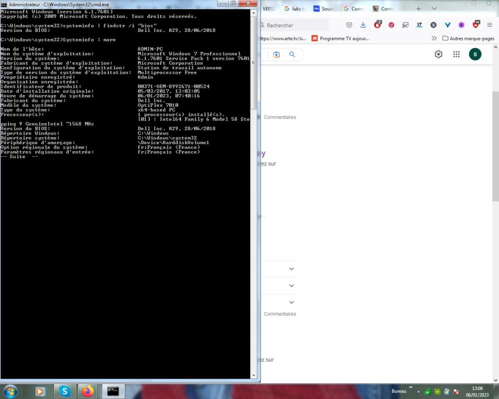

J'ai un doute aussi. De quelle année est-il ?
Si tu peux utiliser la souris lorsque tu es dans l'UEFI (ou le bios), c'est qu'il est UEFI. Sinon, BIOS.
J'ai vérifié la souris ne fonctionne pas
je t'envoie ça aussi (pas très bonne photo, car je n'ai que du vieux matos)

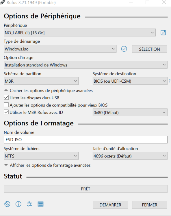

Dans le doute, refais ta clé W10.
Tu n'as pas besoin de refaire la clé W7, cela n'a pas d'incidence.
Pour démarrer sur la clé W10, il faut que tu modifies l'ordre de boot via le menu "change boot mode settings" en mettant la clé en premier. Pour cela, branche la au PC, démarre (ou redémarre) le et rentre dans le BIOS. Une fois que tu auras cliqué sur l'onglet cité supra, tu prendras une photo afin de me le montrer.
Suis-je assez clair ?
