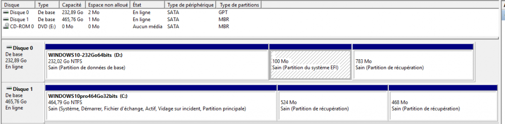

DédéW Posted August 1, 2022 Posted August 1, 2022 Bonjour à tous, je reviens vers vous pour règler mon souci qui est le suivant: dans mon pc portale Asus, j'ai 1 HDD 250 Go avec C:\Windows 10. Le bcd de celui-ci a été corrompu, mais grâce à EasyBCD , j'ai pu récupérer Windows 10 pro sur l'autre HDD de 500 Go. Le problème c'est que je me retrouve en 32 bits et qu'il ne prend que 3 Go de mémoire alors que l'autre est en 64 bits et me prend les 8 Go de mémoire. Je souhaiterai donc récupérer mon premier Windows, mais pour cela il faut reconstruire le bcd et mettre en dualboot. Quelqu'un pourrait-il me guider pour faire tout ça?
Longaripa Posted August 1, 2022 Posted August 1, 2022 Bonjour Pouvez vous modifier, dans la gestion des disques, dans le menu affichage >>> haut >>> liste des disques ceci pour afficher si les disques sont en MBR ou en GPT. D'après ce que je comprends, le disque 0 (le win 64 bits )a été installé en UEFI et est en GPT le disque 1 est en legacy et devrait etre en MBR. Mais il serait bon de confirmer. Malgré tout, pouvez vous modifier, dans le Bios, la méthode de boot, et la passer en UEFI, CSM disabled Et démarrez sur le disque 0, pour voir si il démarre

Longaripa Posted August 1, 2022 Posted August 1, 2022 Il ne peut pas démarrer sur le disque 1 en Uefi. C est forcément en legacy. Et un dual boot ne sera pas possible 1

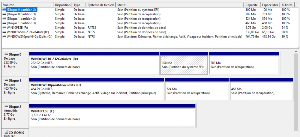

DédéW Posted August 2, 2022 Author Posted August 2, 2022 (edited) Bonjour à tous, on avance, on avance! Alors maintenant je suis en dualboot. Le volume 4 (disk 1, 465Go en MBR) démarre nickel. Le volume 1 (disk 0, 232Go en GPT) démarre aussi nickel, sauf qu'il est toujours en démarrage limité! Donc il ne reste plus qu'à le remettre en démarrage normal pour que je puisses m'en servir... Edited August 2, 2022 by DédéW

Longaripa Posted August 2, 2022 Posted August 2, 2022 Bonjour Je ne sais pas ce qu'il s'est passé, avec ces messages. Et je ne sais pas comment le démarrage a été réparé. Quoi qu'il en soit, puisque vous utilisez EasyBCD, vous devriez pouvoir modifier le démarrage. Dans "paramètres avancés", choisissez l'entrée à modifier. puis, dans l'onglet "Avancés", mettez "mode sans échec" sur désactivé. puis enregistrer essayez de démarrer

DédéW Posted August 2, 2022 Author Posted August 2, 2022 (edited) Désolé pour Loriot83... Je comprends pas... Bon, je suis de retour. Dans le mode avançé, le mode sans échec est déjà désactivé. Du coup je l'ai activé, démarré en mode sans échec (sans demande de mdp) , msconfig, démarrer en mode normal, redémarré, et là exactement pareil, démarrage en MODE LIMITÉ !. Je ne voies plus qu'une solution par invite de commande... Une idée? Style bootrec rebuild bcd? Edited August 2, 2022 by DédéW
Longaripa Posted August 2, 2022 Posted August 2, 2022 La règle sur ce forum est de ne pas intervenir dans un sujet déjà pris par quelqu'un. Ceci pour éviter de multiples interventions redondantes et/ou dommageables pour l'appareil. C'est précisé dans la charte, et c'est pour cela que ses messages ont été supprimés, rendant le sujet un peu bizarre à suivre. Ceci dit, une fois démarré en mode sans échec, il faudrait, dans une invite de commande en mode administrateur, taper : bcdedit /v pour voir ce qu'il y a dans la config de boot 1
