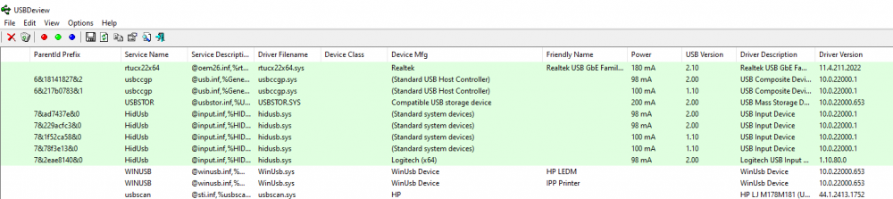

Il y a @Delta que je remercie au passage qui m'a dit en MP que pour avoir les informations que tu désires de télécharger USBDeview, ce logiciel te permettra d'obtenir pleins d'informations sur les périphériques connectés à ta machine.

Cependant c'est relativement" très facile à trouver les consommations, il suffit de double cliquer sur le .exe et déplacer la fenêtre sur la droite pour tomber dessus.

Cependant c'est très "relativement" facile à trouver les consommations, il suffit de double cliquer sur le .exe et déplacer la fenêtre sur la droite pour tomber dessus.
hello
en effet, faire glisser la barre horizontal et aller voir vers la droite ... :c_wink:
Merci à Tulburite et Delta.
J'ai réussi et découvert que les gros consommateurs étaient ma clé et ....la caméra qui est arrêtée!!!!!
