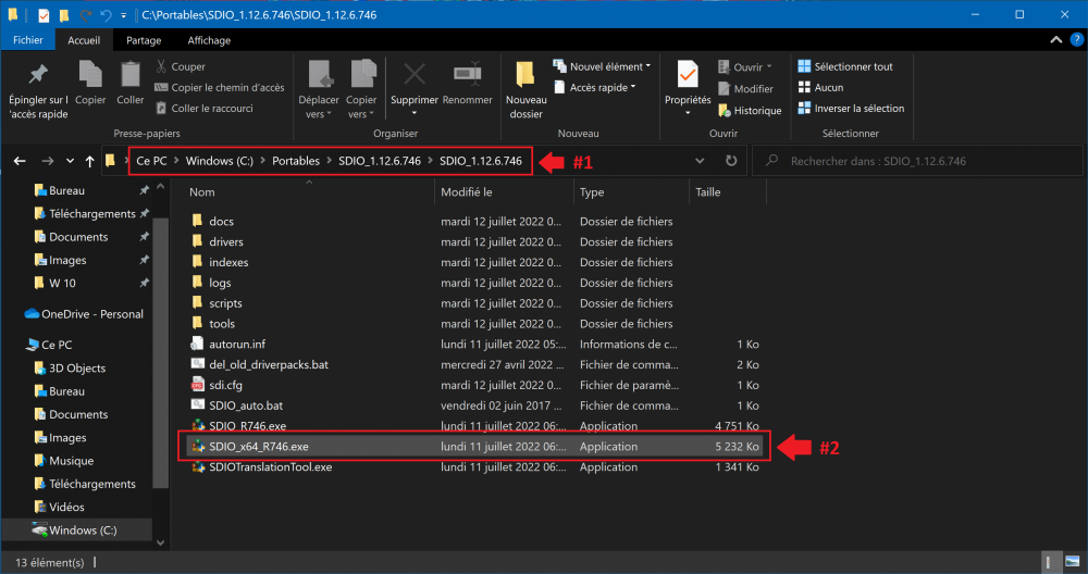

J'utilise “Snappy Driver Installer Origin”, qui est portable, et dont tu peux télécharger ici : https://www.glenn.delahoy.com/snappy-driver-installer-origin/
Côté sécurité, 0/61 détection chez VirusTotal : https://www.virustotal.com/gui/file/fb2be8b5b3a53b69882d5fc69d274e6c10305cc764fc5063e94f5190796211b9?nocache=1
Une fois l'archive décompressée, tu l'envoie dans le dossier de ton choix.
2074031546_Capturedcran2022-07-12043924.thumb.png.f0a87f0d149e1b3afe38c55bd84d1e9a.png
Tu lances l'application (et tu peux l'épingler au Menu Démarrer).

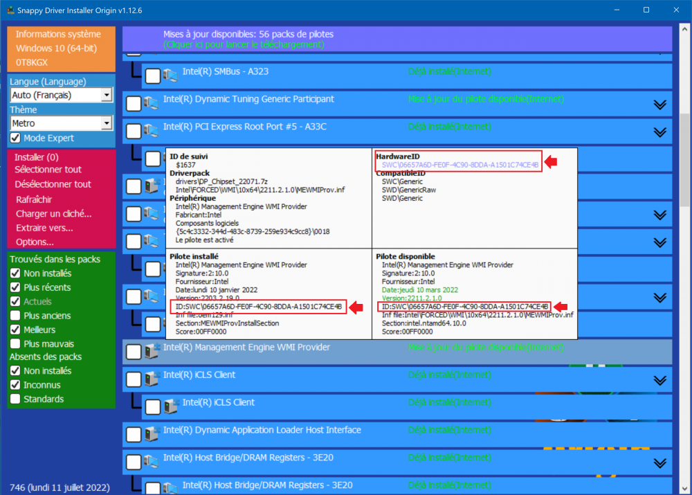

Une fois lancée, il va y avoir une petite fenêtre pop-up, et tu cliques sur indexation, et tu laisses l'indexation s'effectuer. Toujours dans l'application ouverte, tu coches les cases (à gauche), comme dans la capture d'écran ci-dessous :
Lorsque tu passes la souris sur un des “Drivers”, tu as une fenêtre pop-up qui apparaît, et qui te donne les renseignements de ton pilote, et de celui qui t'est proposé. L'identification du pilote est complète.
Après avoir choisi tes pilotes, tu coches la case pour la création d'un point de restauration, qui est tout en haut (zone en rouge).
Et puis sur “Installer”, qui est dans la zone rouge à gauche... et tu laisses travailler, si un redémarrage est nécessaire, attends que les installations soient complétées, et une fois terminées, tu procèdes au redémarrage.

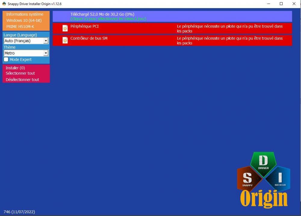

Merci c'es sympa je suis en train de tester ça.
à l'ouverture du logiciel  il a déjà détecté deux drivers sans que je n'ai à fait quoi que ce soit.
La taille des fichiers est plutôt surprenante je vous laisse voir :)

Il y a 5 heures, jlbahanba a dit :
J'ai l'impression que tu es en train de télécharger les “packs ” de pilotes :blink: !???
Est-ce que as choisi l'indexation (voir ci-dessous), lors du premier lancement de l'application ?
963216860_Capturedcran2022-07-14133748.thumb.png.e45997f8a6080276943c442de9c408d5.png
Et puis, tu n'as pas coché les cases complètement à droite (Mode Expert, Non installés, Plus récents, etc...).
