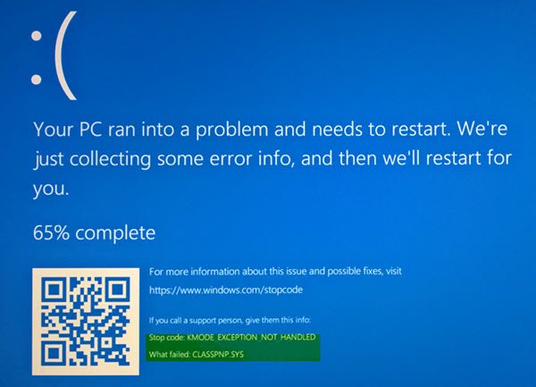

Cypcyp Posted July 9, 2022 Share Posted July 9, 2022 Bonjour, Je viens d'installer Ubuntu 22 en dual boot avec windows 11 sur un pc portable acer (Ryzen 7 5700u, RTX 3050 Ti) en suivant le tuto du site. Cependant j'aimerais revenir sur ma partition windows 11 pour jouer à quelques jeux difficilement compatible Linux. En choisissant sur WIndows Boot Manager au démarrage j'obtiens l'erreur suivante: J'ai fait quelques recherches mais aillant un peu peur de faire n'importe quoi je préfère demander ici si quelqu'un sait quel pourrait être le soucis. Un élément peut-être intéressant de préciser, après avoir installer Ubuntu, j'ai dans ma barre d'icône une icône de stockage correspondant à ma partition windows, que je peux monter ou démonter (les 2 partitions sont sur le même ssd). Cela n'est pas le cas dans le tuto du site. Merci d'avance pour votre aide ! :) Link to comment
