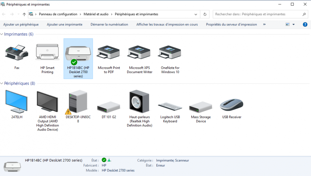

klipoute Posté(e) le 13 juin 2022 Posté(e) le 13 juin 2022 Bonjour voici le message que l'imprimante m'indique quand je lance une impression un état d'erreur je ne sais plus quoi faire... j'ai désinstaller réinstallé rien ne marche les pilote sont à jour elel est co en wifi et le wifi est ok , hp smart me dis que l'imprimante est en mode PRET sur la photo en pj on voit bien qu'elle est en état d'erreur merci d'avance pour votre aide je suis sou windows 10

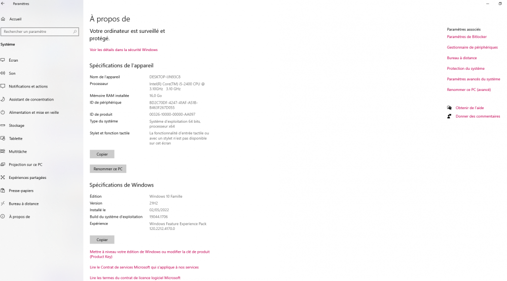

klipoute Posté(e) le 13 juin 2022 Auteur Posté(e) le 13 juin 2022 (modifié) il y a 7 minutes, Longaripa a dit : Bonjour Est-ce que l'imprimante fonctionne elle-meme ? Si vous scannez un document et l'imprimez sur l'imprimante , est-ce que cela fonctionne ? bonjour et merci :) alors oui l'imprimante en elle même fonctionne lorsque je scanne et j'ai essaye d'imprimé une page de test cela fonctionne aussi c'est une hp deskjet 2721 e et voici la config du pc j'ai installé window 10 récemment et j'ai deja resussi a imprimer depuis l'installation Modifié le 13 juin 2022 par klipoute
