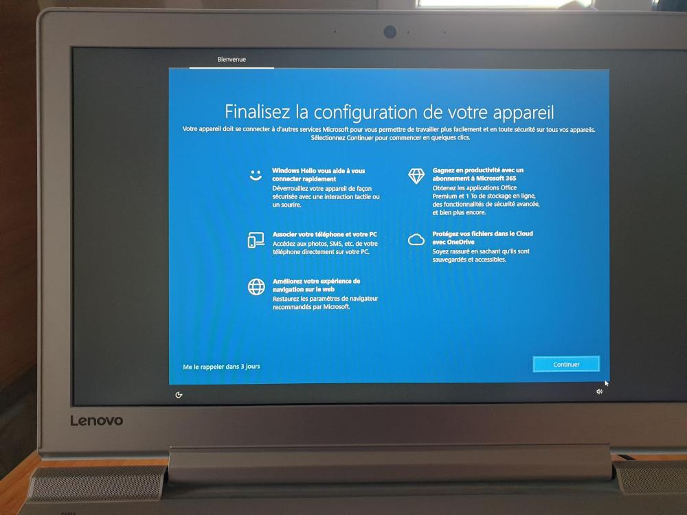

Finalisation installation W 10
Canet66
Je voudrais une astuce pour supprimer totalement cette procédure. Pour finaliser, il faut mon mot de passe microsoft et je m'en souviens plus. De plus, je reporte cette finalisation mais elle revient au plus mauvais moment.
Merci de l'astuce
Bonjour @Canet66il s'agit de la configuration pour utiliser un compte Microsoft et un code pin sur ton appareil
Pour désactiver ce message il faut aller dans les paramètres et décocher "Suggérer des moyens de terminer la configuration de votre appareil pour tirer le meilleur parti de Windows"
